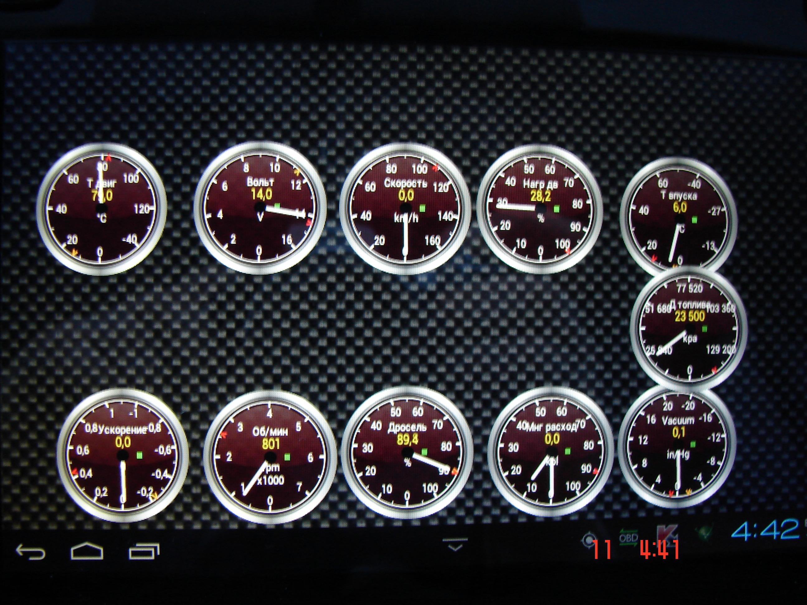

уже второй раз выскакивает на хобдрайве ошибка
"неэффективна топливная система, ошибка долговременной коррекции 9,4"
вылазит при движении в пробке практически на ХХ при включенном кондиционере.
двигатель 2.0
сбрасывается после заглушил/завел (на ходу не сбрасывается средствами хоба).
Бывало ли у кого и чем грозит, как бороться?
заранее, спасибо!

У меня и весной выскакивала, когда о кондере речь не шла. Я не поборол, переодически выскакивает, закономерности не нашел.

как раз первая картинка 1 в 1, понаблюдаю дальше тогда.. через пару месяцев на ТО1, думаю не стоит пока разбирать... или стоит?
