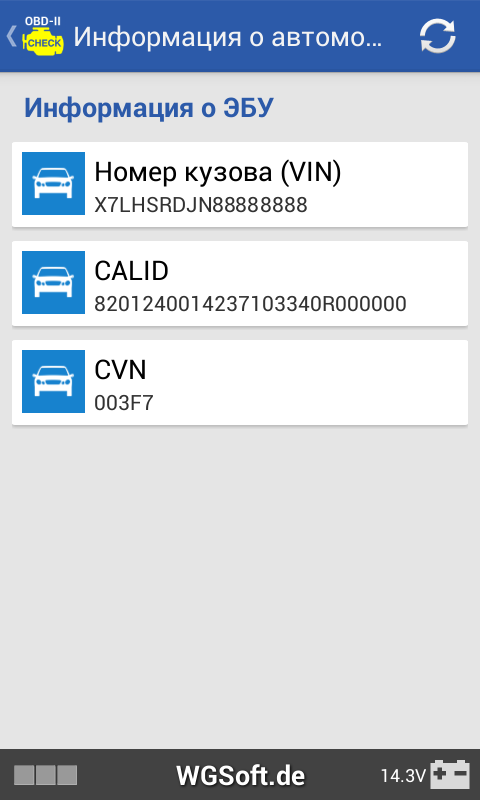

Вот, что показывает СканМастер

калибровка CALID ID1=8201240014 ID2=237103340R

237103340R - версия прошивки. именно это значение изменяется при репроге.
237106022R - то, что вы должны увидеть после обновления.

Посмотрел у себя Сканмастером - после обновления у дилера версия 6022R. Tork тоже показывает этот ID.
