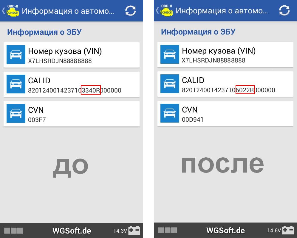

Ну вот и я прошился.

Сообщение от sova
Можно по-подробней для тех кто в танке?
15.01.2015, 22:38
#973

Сообщение от dg972
В конце декабря приехал в Петровский на Варшавке для проведения ТО-2, пожаловался на плохой запуск на холодную. Мне ответили, что существует прошивка и все сделают по гарантии. Во время проведения ТО обнаружилась течь сальника раздатки и еще я попросил герметизировать болты клапанной крышки (потели). В итоге все гарантийные работы перенесли на 14 января. Ну вот, вчера утром отдал машину сегодня забрал с новой прошивкой.

Re: Диагностический разъем OBD-2
Ага, и как, прет? Или так же разгоняется?

Сообщение от dg972
Да все так же, там вроде только таблицы запуска поменяли Тыц
Но заводится однозначно веселее.
