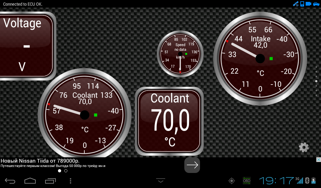

Установил датчики температуры двигателя, квадратный и круглый и не могу понять почему они показывают разную темпервтуру

Одинаковая. В круглом цифрами тоже 70 кажет. По стрелке температура всаса тоже не шибко на 42 град похожа.
