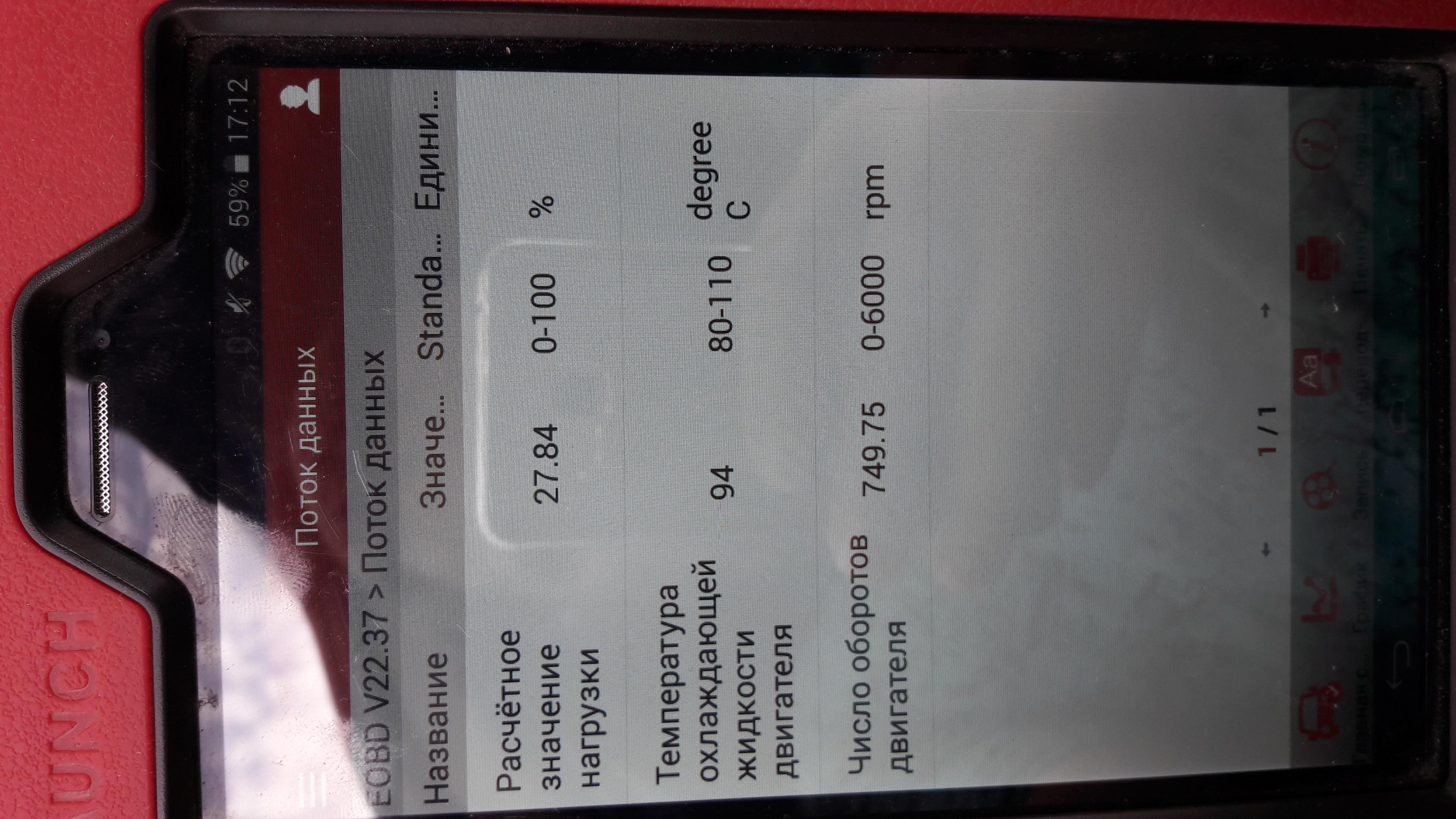

Спрошу в этой теме. У меня сейчас на хх в обд доктор показывает 20% нагрузки на двигатель, но до поломки было меньше намного, уже не помню сколько. Кто может посмотреть у себя на 2л двигателе какая нагрузка?
После прогрева и долгой поездки, нагрузка становиться 17-18%. Но если заглушить и завести через 1мин., то опять показывает 20% и падает в течении 2-3 минут до 18-19.
Хочу понять, может всё-таки поршня по группе не подошли и сильно трут цилиндры.

Сильно сомневаюсь,что данный параметр вообще адекватен для того чтобы его понимать и брать в расчет.

Сообщение от jimmik

Сообщение от Алексей764
Вот
Странно, но я точно помню, что у меня было меньше.
Но в принципе я уже решил менять двигатель.
