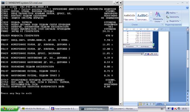

Господа Дастероводы,у кого установлен PyRen, помогите пожалуйста скрншотом "Параметры водителя" из раздела система впрыска для 2,0 дастера, фаза1, полный привод, на холостом ходу прогретого двигателя. Скриншот своих данных я прилагаю. Хочу сравнить значение параметров для модуля дроссельной заслонки и педали газа, с аналогичными с другого дастера, поскольку в описании MR несходятся значения. Заранее спасибо.

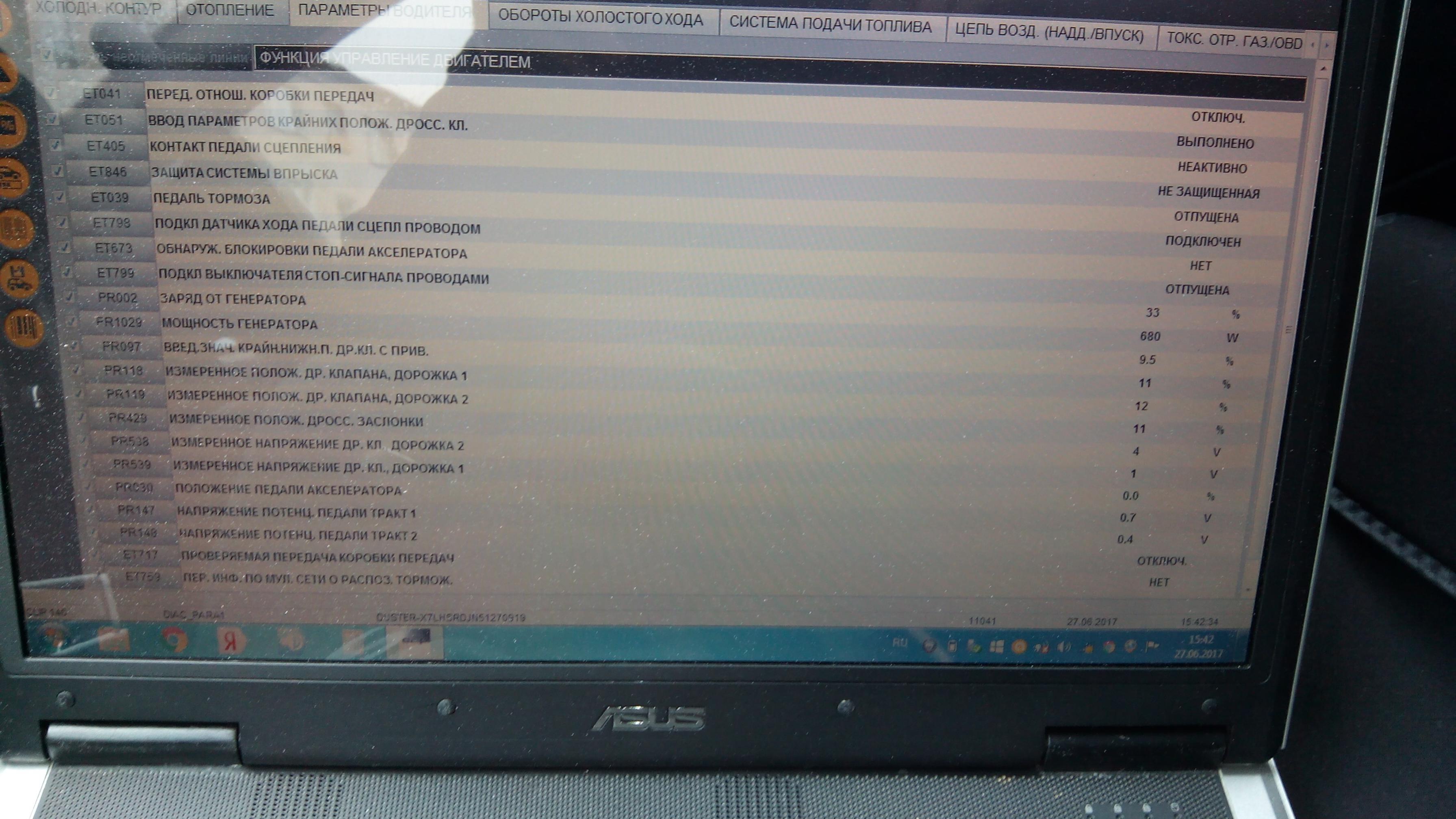

Скинул фото параметров водителя с моего чина-клипа, тоже самое, что и в моём телефоне на Пурен кажет, а с нофелета несколько неудобно скрин делать.

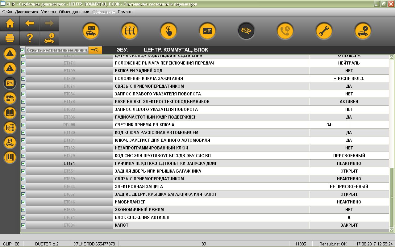

Полез посмотреть сколько у меня ключей прописано в системе.... и не нашел
CLIP V166 (предпоследняя). Лазил по 645 и 120 блокам, как бы они персонально с иммо общаются. Показывает только что вставленный ключ "зарегистрирован для данного авто" (см. картинку), в разделе для ключей только предлагает прописать.
Кто в теме, покажите пальцем в какую сторону смотреть....
Че-нить прояснилось? Такой важный элемент безопасности (особенно для не любителей самостоятельных ремонтов), но по простому проверить на Duster похоже не предусмотрели...

rostfrei
Пока нет. Я этот вопрос писал вечером, видимо "утонул" не попав никому на глаза, попробуем сейчас с утра поднять.
