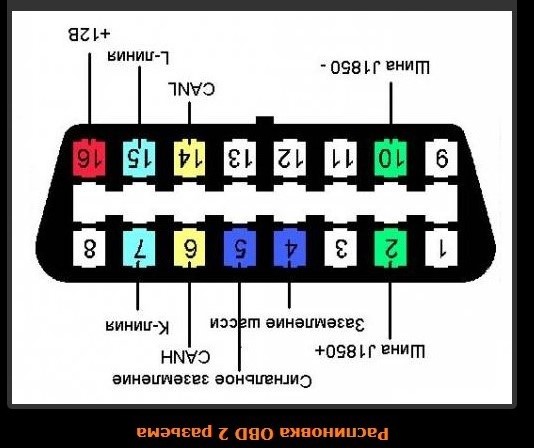

причем когда минус берешь с 4 пина выдает 10.89 V, а если минус с 5 пина то 12 V.
Ну вот и есть куда копать. Отключи аккумулятор и вызванивай землю на ОБД2. По моему они приходят в одну точку на болт за бардачком.

Имелся ввиду видимо 16-ый пин. Оба 4,5 подключаются на кузов, один слева, второй справа под рулевой колонкой. Нужно проверить эти подключения. Ну и измерить сопротивление между 4 и 5, оно должно быть нулевым.

Добрый день. Добрался до гаража, сопротивление замерил на фишке диагностического разъема, причем если плюсовой провод тестера ставить на 5 пин, а минус на 4 то сопротивление -9.20, а если плюс на 4 пине а минус на 5 то сопротивление 0.

Нужно проверять как проводка от 4,5 идет на кузов. В принципе OBD-разъемы папа/мама продаются, разбираются, можно сделать переходник землю в который на 4,5 взять с любой другой близкой шпильки кузова.

Сопротивление нужно измерять кузов -4, кузов -5. А вообще смотреть схему и щупать провода за бардачком. Такое впечатление, что то полупроводниковое в разрыве стоит.

При включенном зажигании (на всякий случай, но по моему там напряжение всегда присутствует) на приборе - измерение постоянного напряжения, предел больше 15В, измеряем:
1. на колодке 16 пин - корпус на машине (железо), записываем (только настоящее железо, а не хрень блискучая на панели и не ручка переключения КПП!).
2. на колодке 16 пин - на колодке 4 пин, записываем.
3. на колодке 16 пин - на колодке 5 пин, записываем.
Выключаем зажигание, отсоединяем аккумулятор (снимаем минусовую клемму, совсем). Прибор на измерение сопротивления, предел Омы, кОмы:
4. на колодке 4 пин - корпус машины, записываем.
5. на колодке 5 пин - корпус машины, записываем.
На всякий случай:
Меняем щупы местами и повторяем шаги 4 и 5.
Записи сюда.

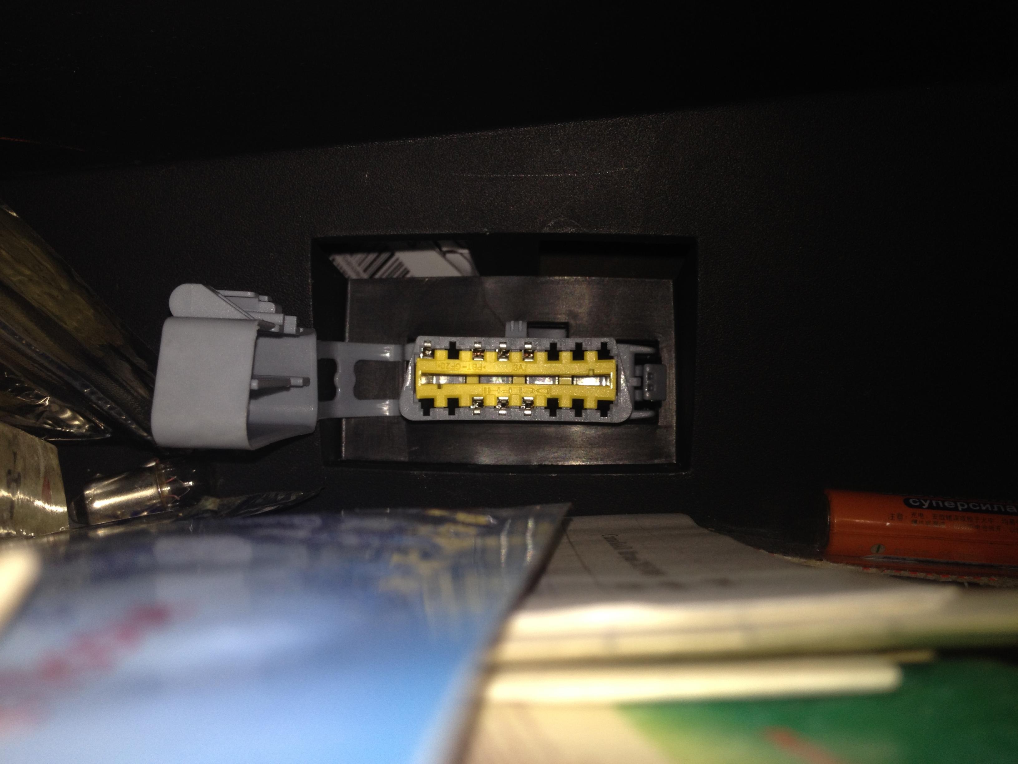

Фото разъема на авто какого года? У меня распиновка другая идет, машина 2013 года.
