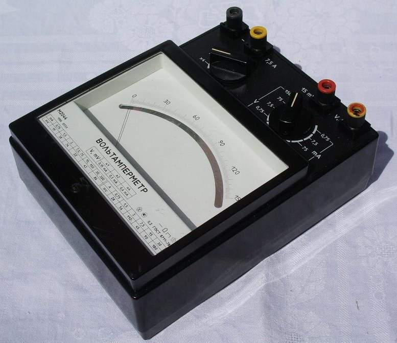

Сообщение от Михалыч35
 вас тут почитать , последние два дня, пару годков жизни добавилось наверное. Если цешка стоит на измерени сопротивления, и при этом попасть на напряжение, она заверещать должна нездорово через свою пищалку. Ну или вообще трындец придти.
Какая Цешка? Та, которой пользовался я, работая в КИПиА в 90-х, зашкаливала "меньше нуля", а если напруга была приличной - выбивало защиту, кнопочка такая, черная.

Оо, у моего отца такая была)))

Re: Диагностический разъем OBD-2
dg972, Ну вы батенька вспомнили.
