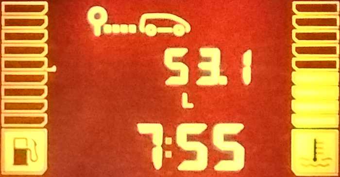

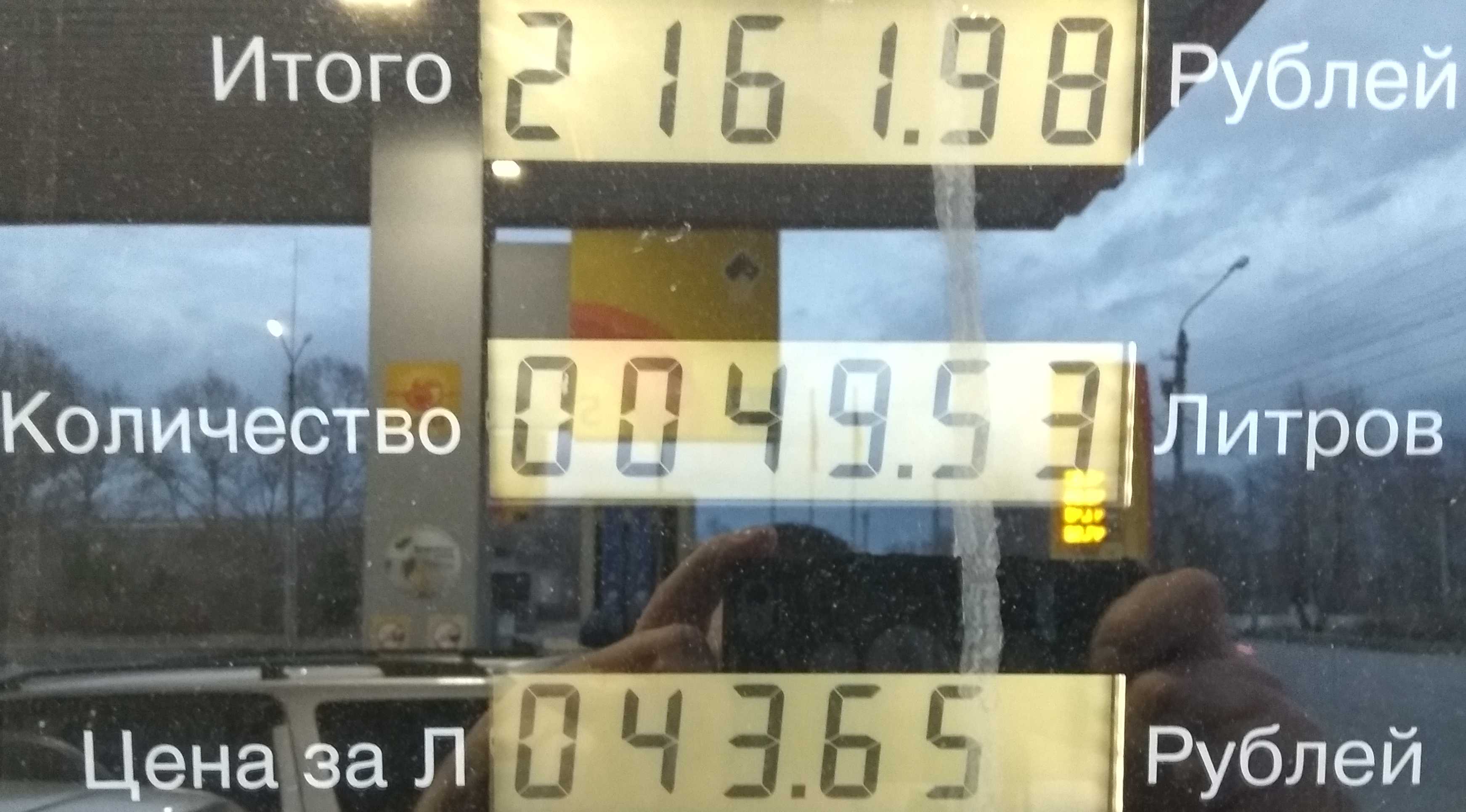

Ну как сказать.
я давно заметил, что на моем Дастере БК завышает расход.
Т.е. я всегда сразу после заправки обнуляю данные БК и всегда по БК получаю больший расход, чем удается залить по чеку.
Показания по БК
Показания колонки при заправке до полного.
И так всегда

Re: Тема для владельцев Рено Дастер (обсуждение проблем)
Сообщение от nordstar.rus
И так всегда
Не, у меня разница не больше литра была при больших, больше 40 л, заливках.
ЗЫ, заправляться стараюсь до первой отсечки.
