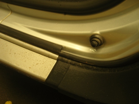

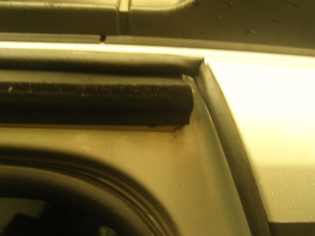

1. Разве не предпочтительно доп. уплотнитель клеить на подвижные части - двери и капот ? Гораздо меньше будет травмироваться, при ручной мойке проемов не мешает. Вид более скрытный и менее колхозный. Профили в этом случае будут те же ?
У брата опель зафира. там дополнительные уплотнители приклеены в тех же местах. что и мы клеем и это с завода. Наш колхоз уплотнитель с верху на водостоке. Капот не оклеевал. Вот пара фоток.

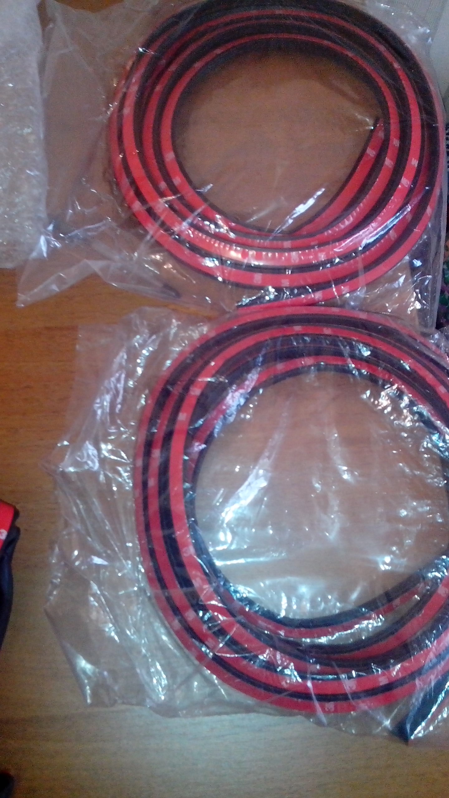

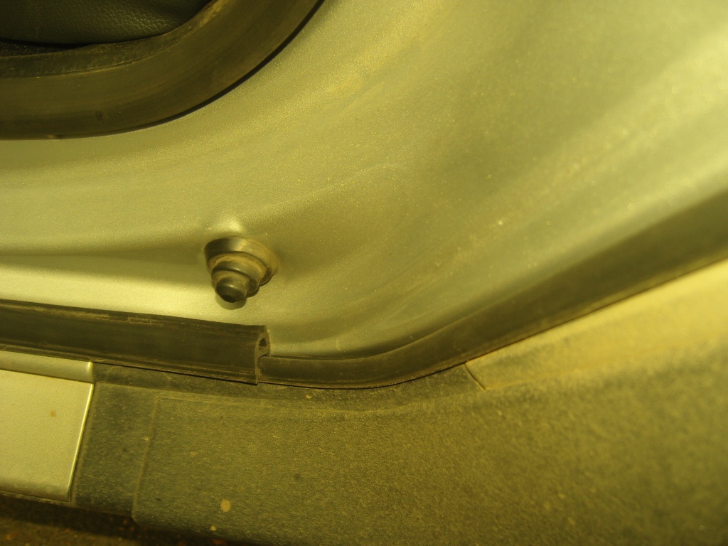

У себя в машине с низу оклеил двумя уплотнителями D и P. Из расчёта, что вода и грязь не будет попадать ни с верху ни с низу под уплотнитель.

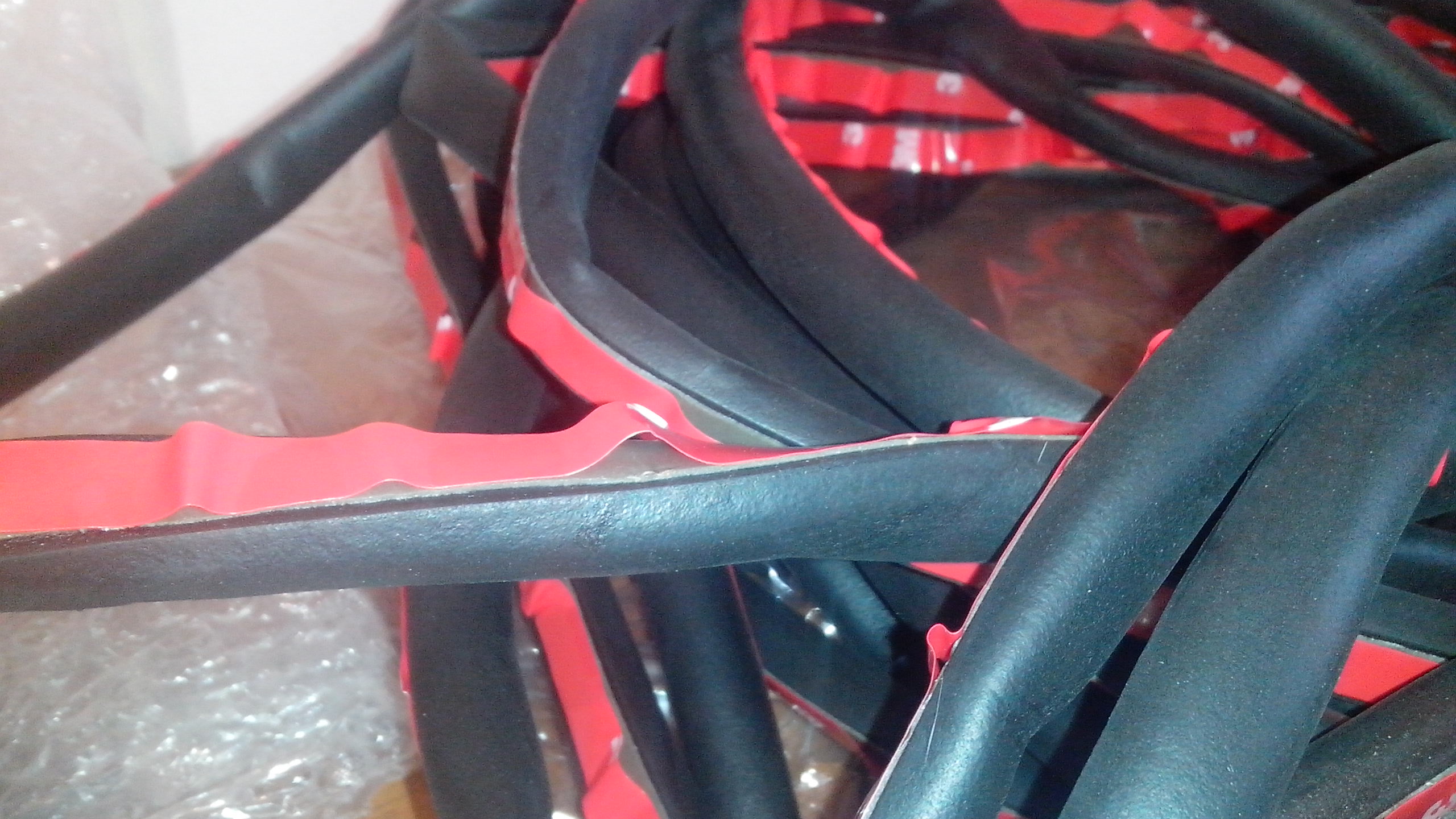

Сегодня пришла большая часть уплотнителей из Китая с ебея и алиэкспресса.
Уплотнитель типа D - с алиэкспресса полностью испорчен. По всей длине волнами отошла защитная пленка скотча.
Фото:
Ни тебе заводской упаковки, ни тебе нормальной укладки в посылку, напихали в пакет как попало.
Брал у этого продавца, брал вот этот лот.

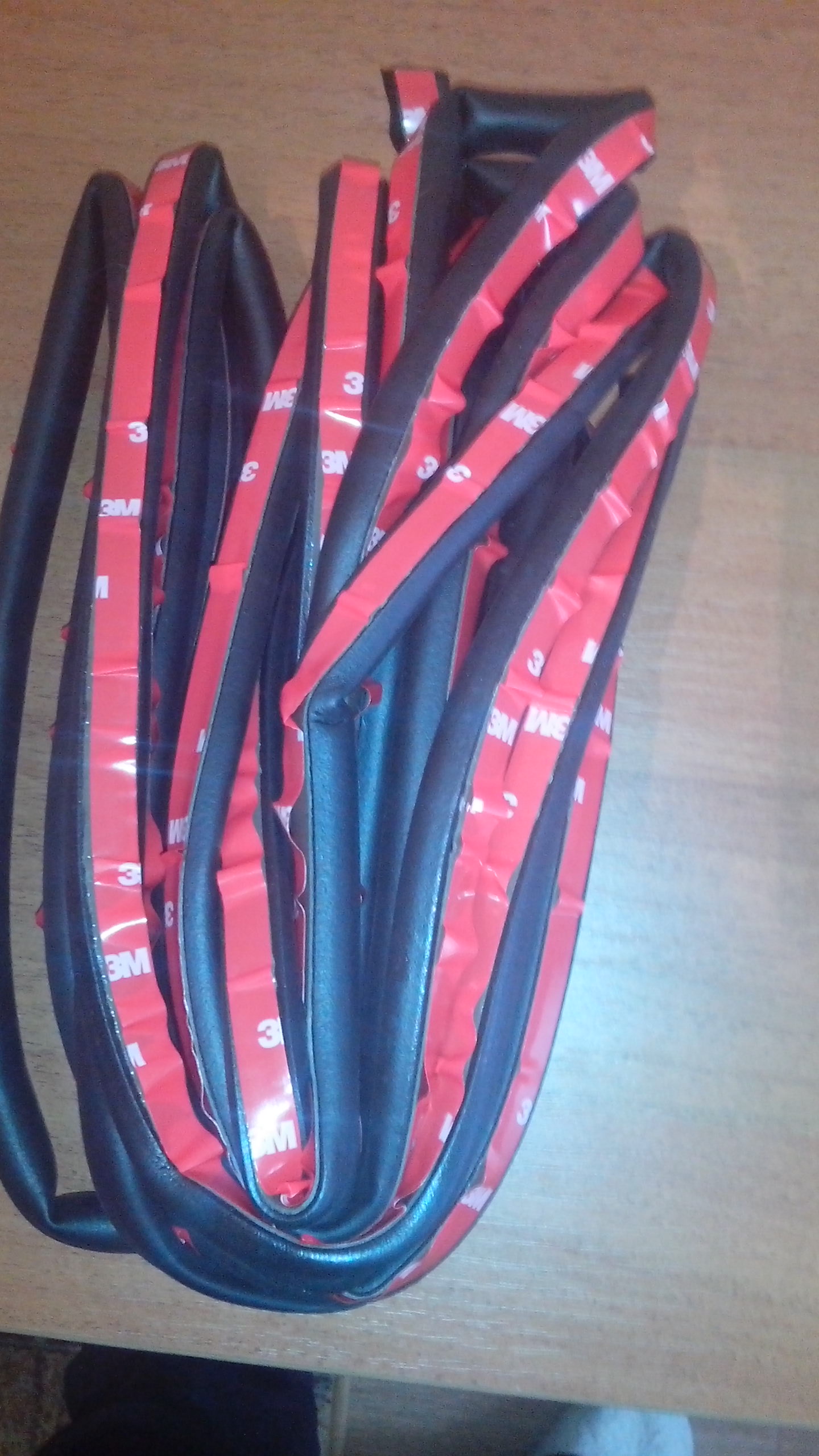

Для сравнения, как пришёл Р-уплотнитель с ебея.
Фото:

Maugli, ничего страшного в этом нет. У меня пришел в точно таком же виде.
---------- Добавлено в 21:19 ---------- Предыдущее написано было в 21:17 ----------
А вот Р-образный несмотря лучшую упаковку, на крышке багажника начал местами отклеиваться.

zhiv, так там же клей напрочь высохнет. Уж до весны так точно....
Это ж некондиция какая то.
Надо будет конеш в эти выходные попробовать наклеить, но холодно уже. Вряд ли нормально клеиться будет.

и у меня упаковано было так себе.
тоже защитная лента местами топорщилась
обезжиривайте правильно, и ничего не отклеется.
клей кстати не сохнет, а покрывается пылью-грязью.вот эти загрязнения и препятствуют прилипанию клеевого слоя
