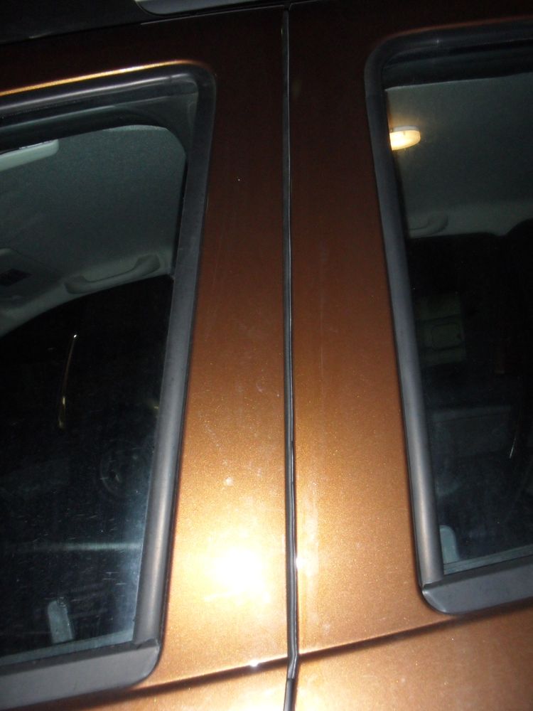

поле деятельности, задняя кромка, стык с пассажирской дверью:
примерка на маленьком кусочке, как и куда клить
сам процесс
результат:
вид уплотнения кромки двери со стороны лобовухи
впереди происходит конфликт старого и нового уплотнителя.

- Задние двери надо сильно хлопать для закрытия. Р-профиль наклеенный по задней кромке проема задних дверей возможно стоит заменить на D-профиль.
