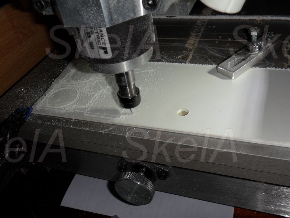

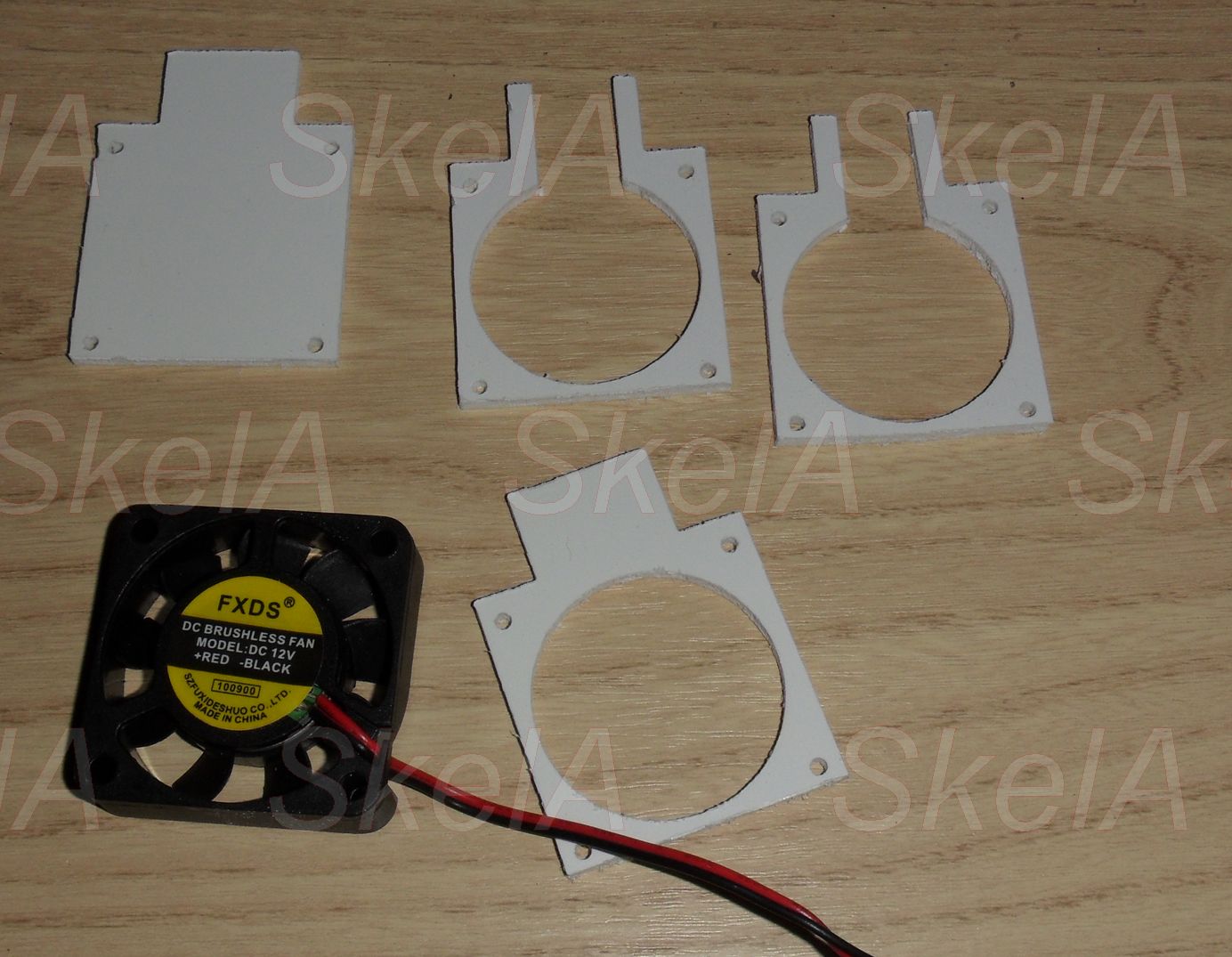

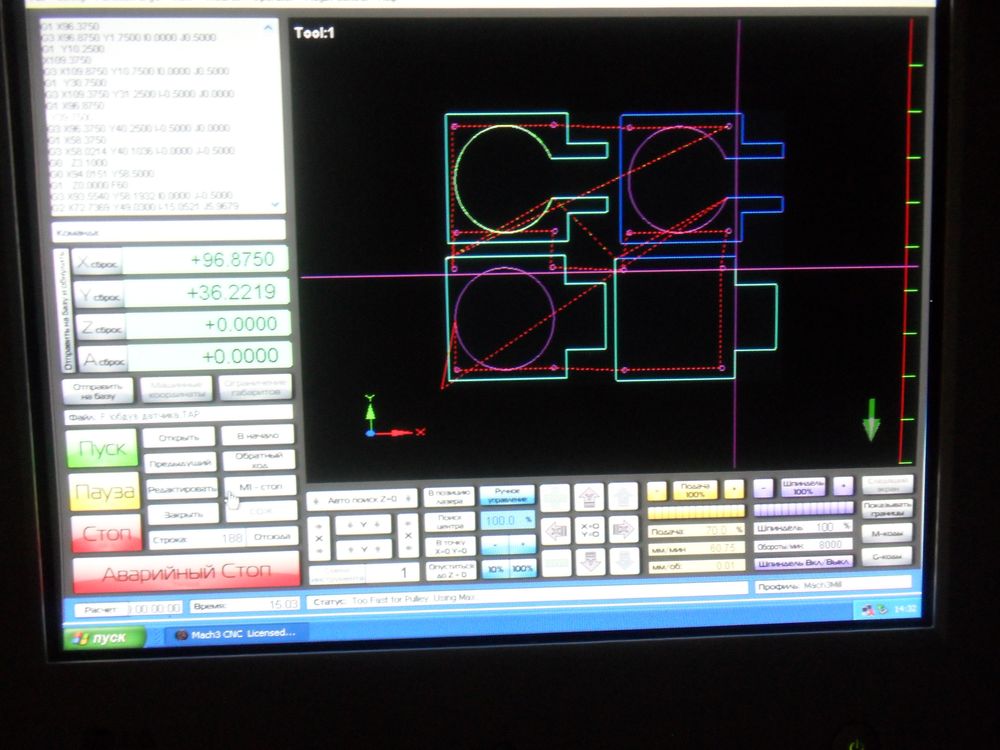

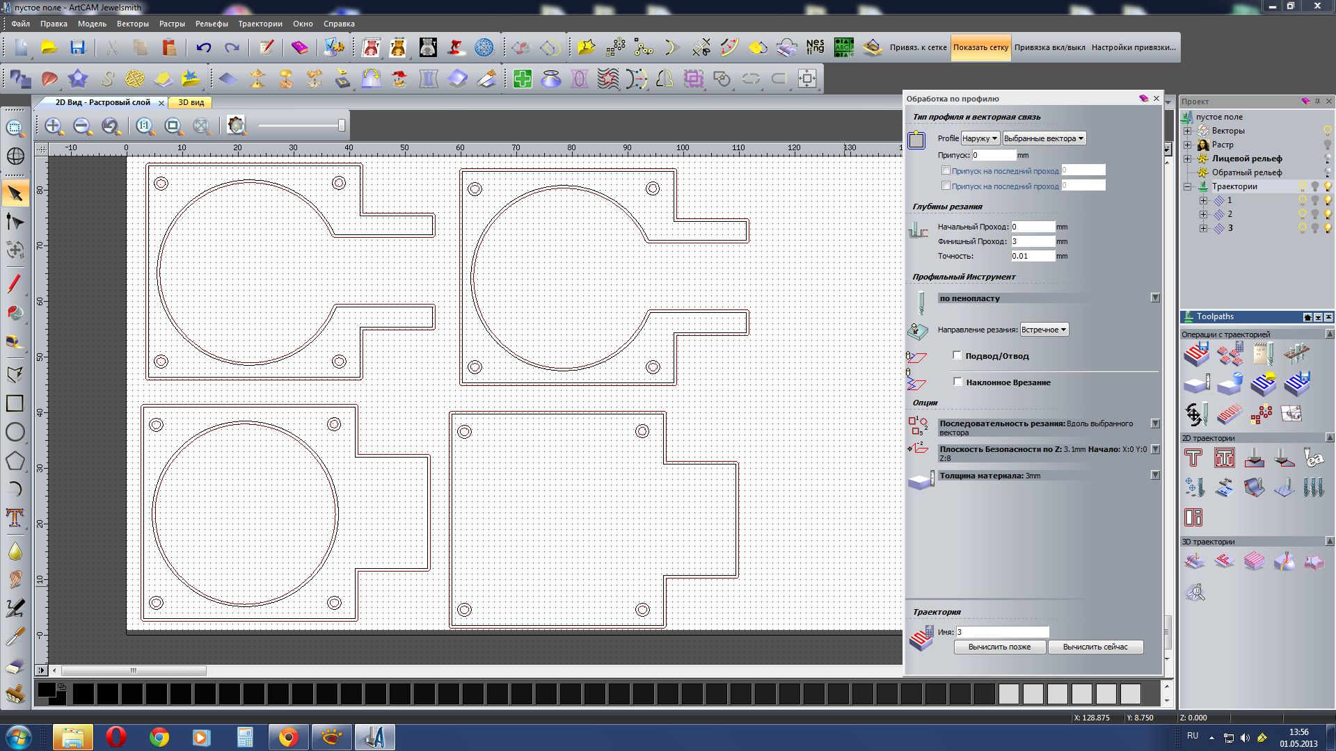

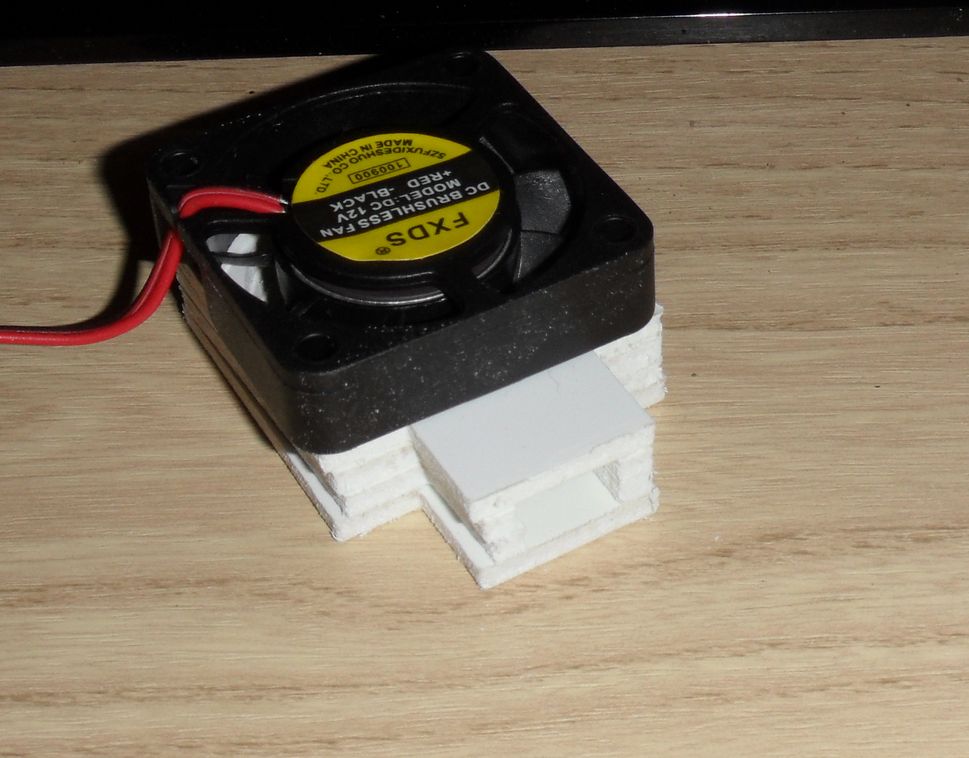

очередные фантазии насчет климата.
делаем обдув датчика салонной температуры.
проектируем
режем
детальки
как то так примерно
проектируем
я все понимаю - своими руками так своими руками
а можно взять от ваз 2110 - он уже в корпусе и с обдувом.
Старый 01.05.2013, 21:35   #1390
skela
Аватар для skela
Онлайн: skela вне форума
Был(а): 26 мар 2022 22:11
Сообщение от glebka Посмотреть сообщение
ну он денег стоит,
стоит не в том месте где надо,
и опять же пилить-обрезать.
а то что было выложено изготовлено за час ( я больше бы времени потратил на езду по магазинам) , и переделано будет еще не раз.
а в общем то я не все делаю сам, вон радар то в магазине купил

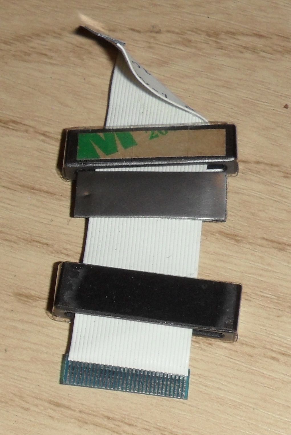

хочу камеру от регистратора вывести на зеркало. купил ленточный шлейф подходящий по длине (230)
а изображение реально на длинном шлейфе отдает желтизной.
пробовать другой или все дело в общем сопротивление более длинного проводника
ваше мнение если моно.

попробуй на шлейф поставить ферритовое кольцо.
бывают такие плоские, видел в оргтехнике.
попробуй отрегулировать цветовую температуру в регистраторе.
должна быть. типа искуственное освещение, горы, пейзаж... как то примерно так.
можно цвет подвинуть в редакторе,но это геморно.

вот шлейф с ферритом

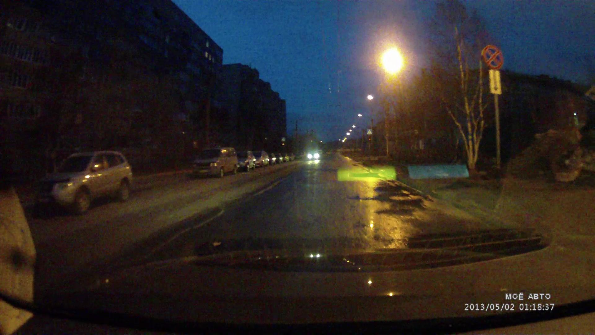

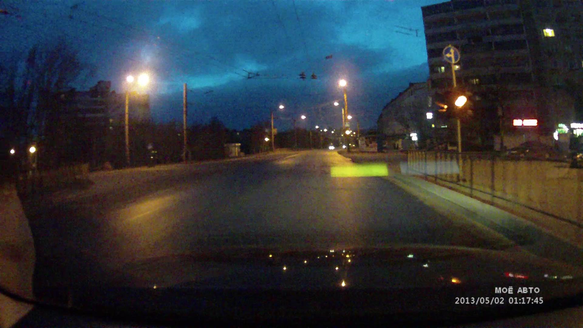

прошил свой рег новой прошивкой.
вот отсюда.
http://g-mini.ru/support/downloads?product=29
из плюсов- битрейт 15 мб,
есть возможность написать свой номер.
я вписал "моё авто".
кардинальных улучшений не усматривается.

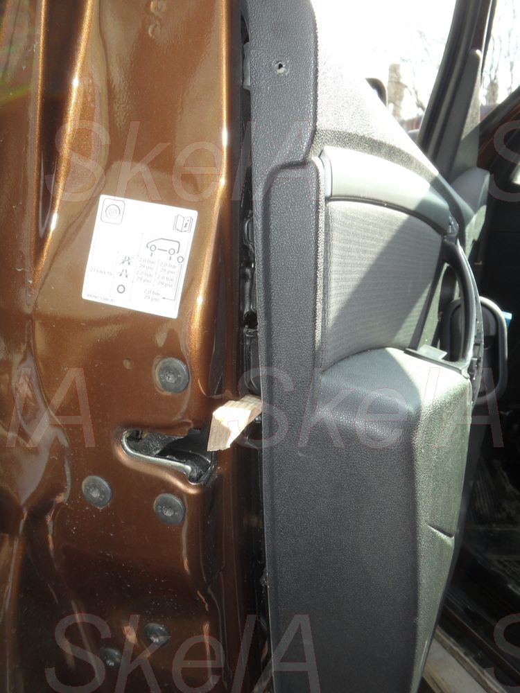

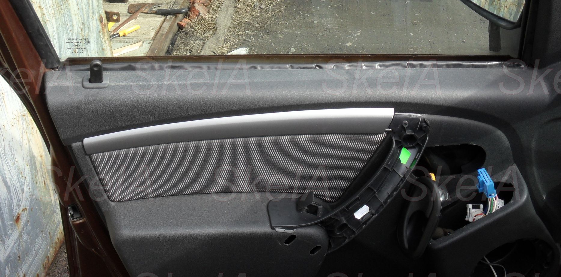

весна время устранения косяков автофрамуса.
разбираем дверь.
попутно меняем акустику, смотрим, что скрипит в зеркале заднего вида,
делаем ветрозащиту, шумку.
откручиваем с карты все болты которые видим, в т.ч. и динамики.
заготавливаем штук 10 деревянных клинышков
клинышки забиваем под карту
оставляем минут на 10 герметик плавненько растягивается
вуаля, все отделено.

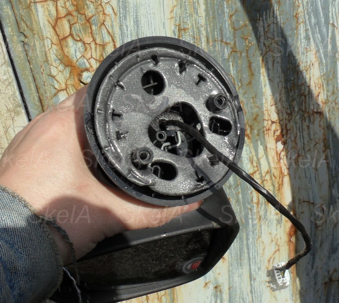

снимаем зеркало заднего вида, видим, что прокладка лежит криво
в верхней части зеркало просто лежало на корпусе
прокладку переворачиваем, выравниваем по периметру
прикручиваем на место

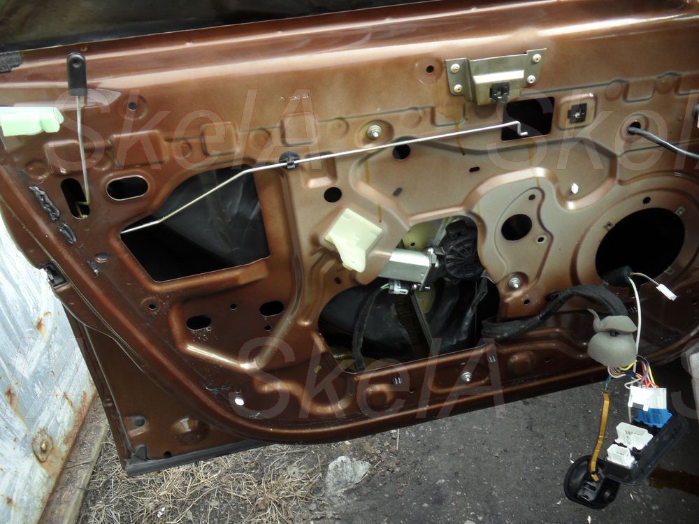

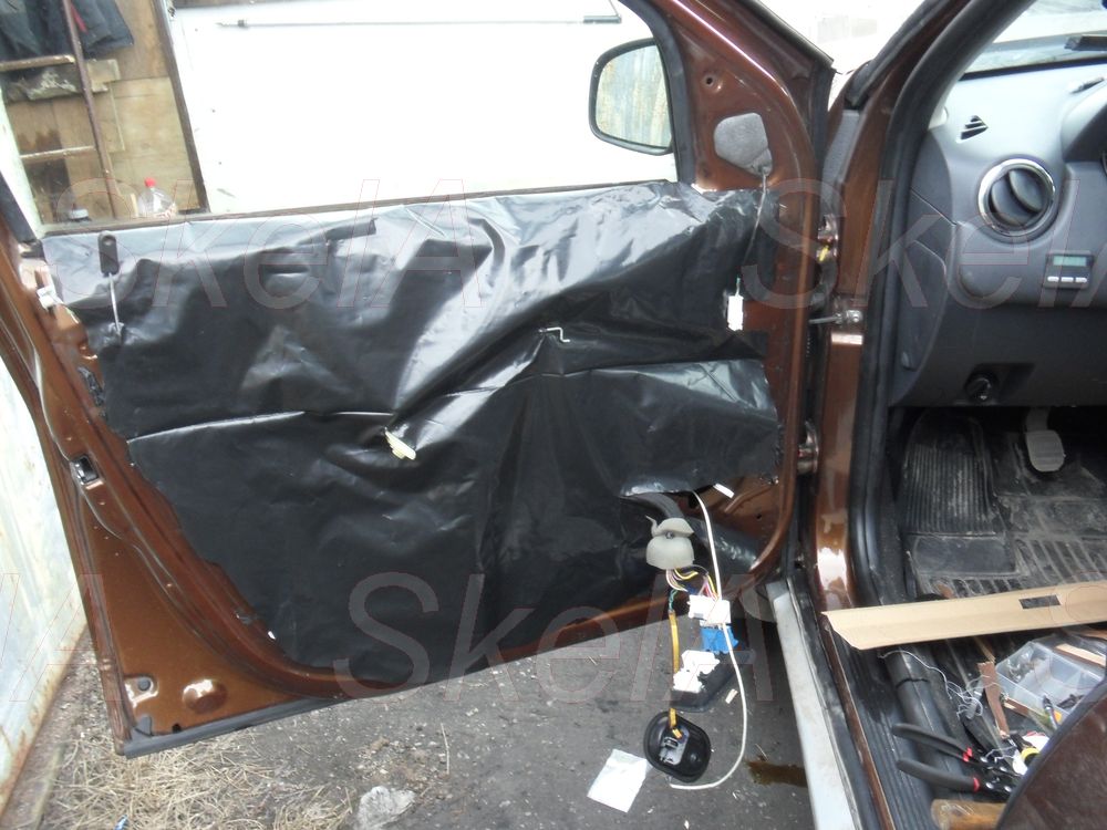

Смотрю на карту и не вижу актуатора.Как же тогда дверь закрывается ничего не понимаю.

берем полиэтиленовый рукав, отрезаем двойной кусок ,
размер 80 на 70 см ( в высоту 70+70)
засовываем внутрь двери.
он должен лечь между стеклом и внутренней частью двери
разрезаем вдоль средней направляющей стеклоподъемника для того, чтобы полиэтилен не мешал работе стеклоподъемника
обрезаем внутреннюю часть, чтобы не перекрывала мест приклейки карты
карту ставим на место, виден полиэтилен, перекинутый через внутреннюю часть двери.
собираем.
кстати, низ карты не был приклеен вообще. он физически не достает до двери.
наверное оттуда и дуло.
но теперь больше дуть не будет.
в двери не было никаких следов антикоррозийной обработки.

Сообщение от Гор Посмотреть сообщение
он слева на боковине двери, прямо за личинкой замка
