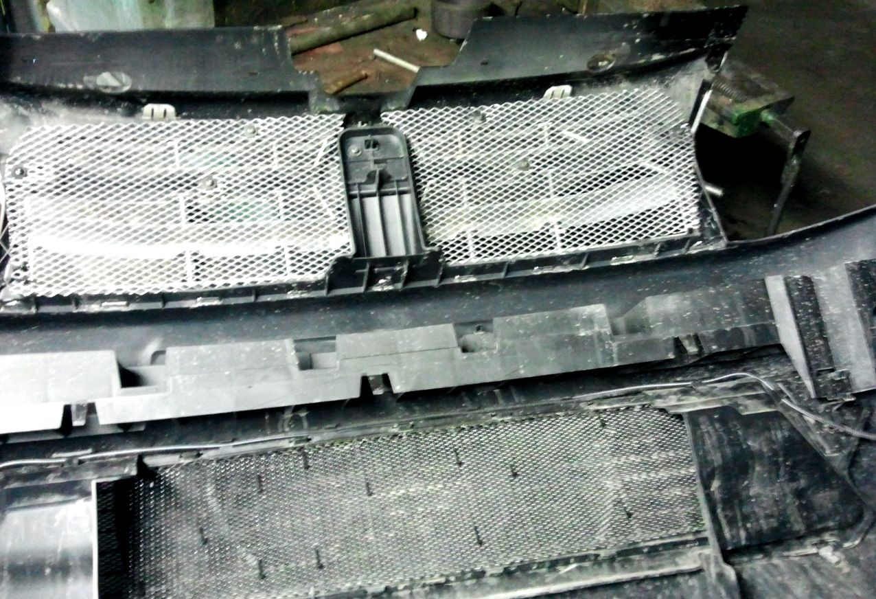

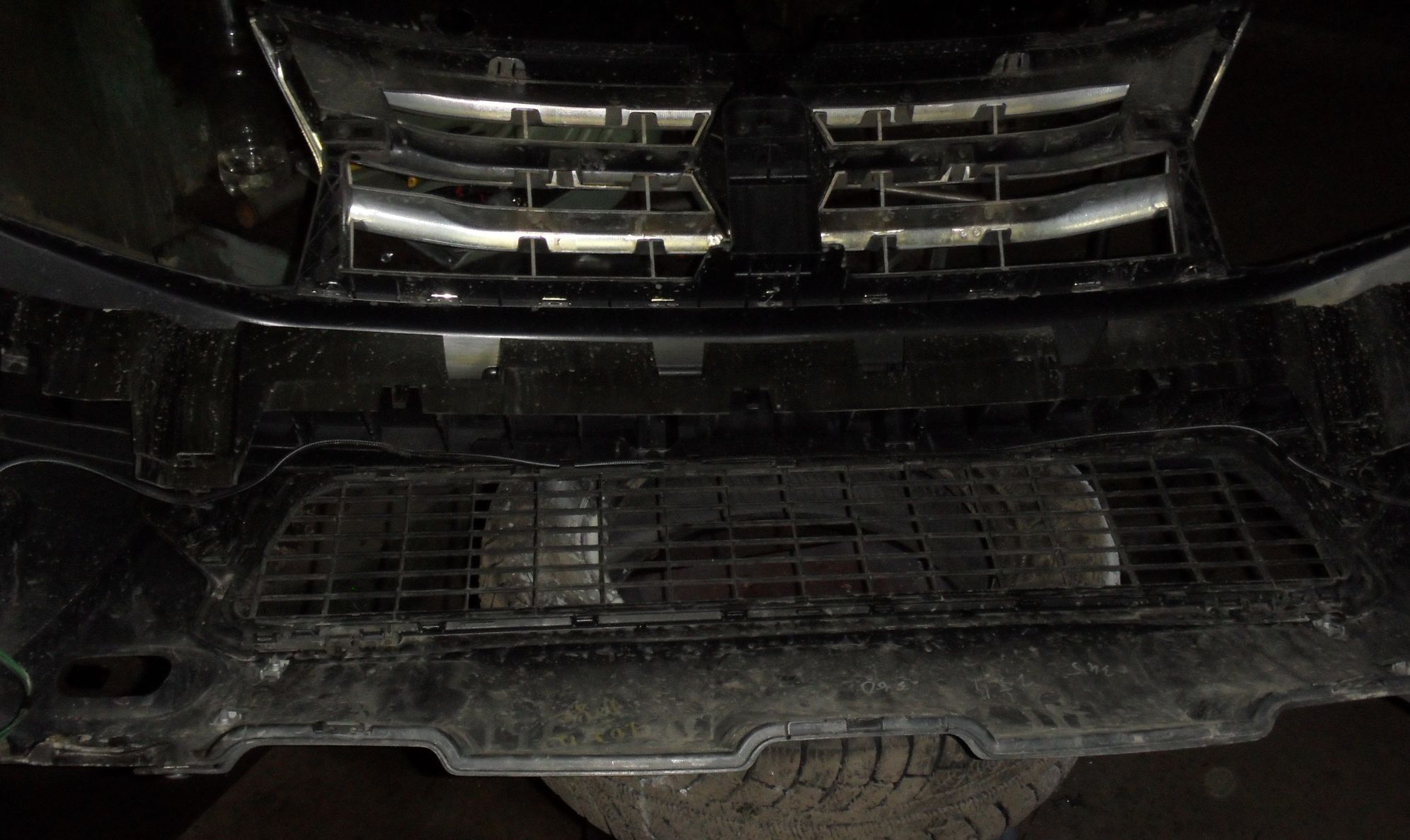

сетки на радиаторную решетку
сначала бампер изнутри:
и с установленными сетками:
завтра сфоткаю как выглядит на машине.
ID:	6695   Нажмите на изображение для увеличения
