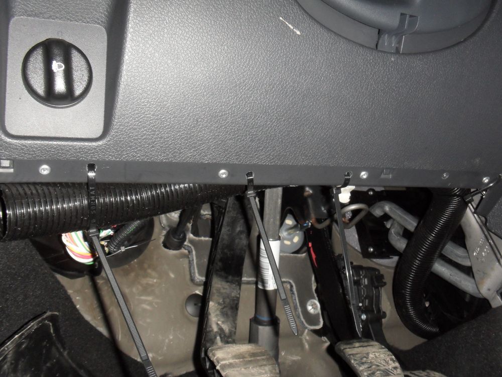

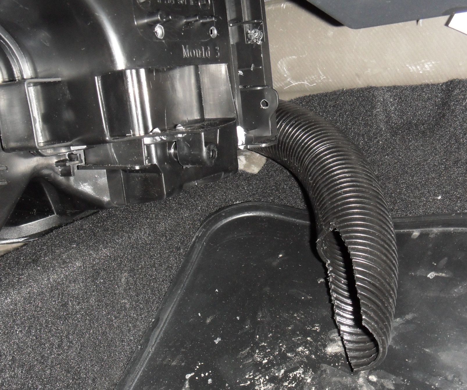

попробовал решить проблему с теплым воздухом водителя.
в хозяйственном магазине был куплен шланг для отечественного пылесоса за 190 рублей.
фигурно обрезан и засунут за печку, фото со стороны пассажира:
просверлено 6 отверстий для хомутов, и шланг закреплен
со стороны водителя для хомутов тоже сверлится отверстия по своему желанию и шланг закрепляется.:
в пылесосном шланге сверлим дырки под выход воздуха ( в процессе регулировки количества воздуха определюсь скока надо сверлить ), торец шланга затыкаем:
вот так это выглядит в законченном виде.
воздух из этой штуки дует, о результатах напишу после покатушек

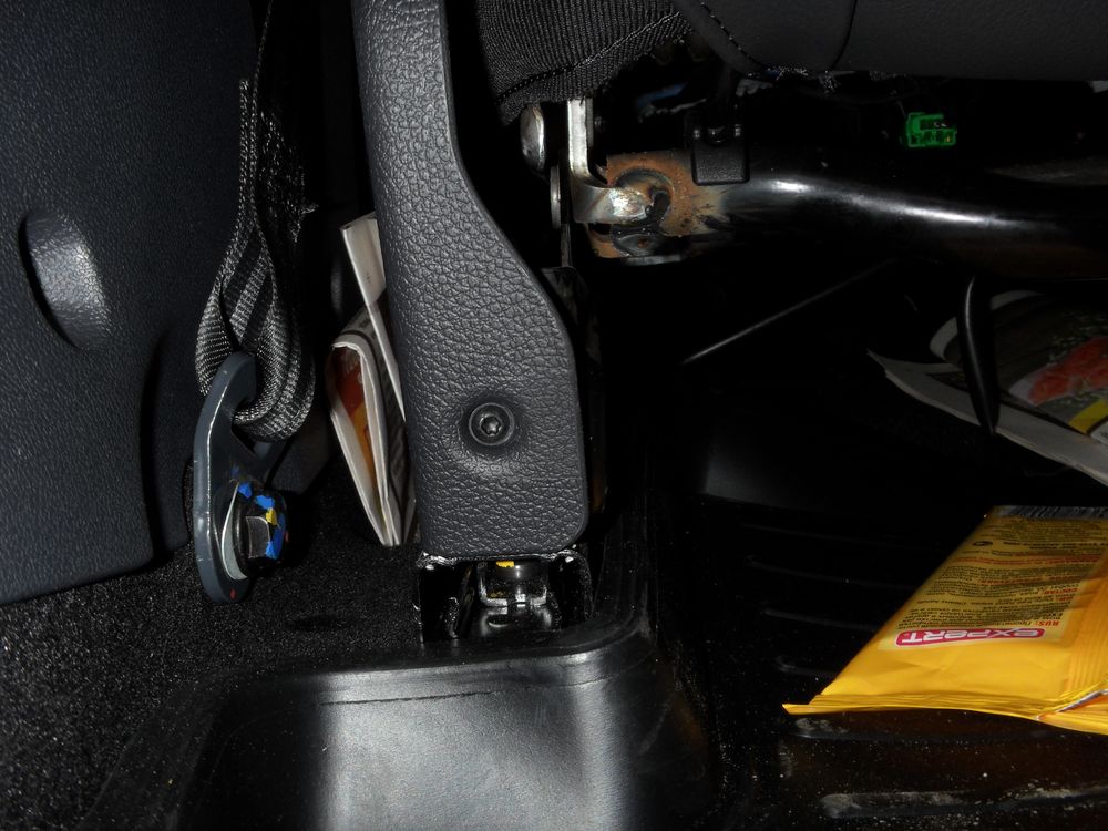

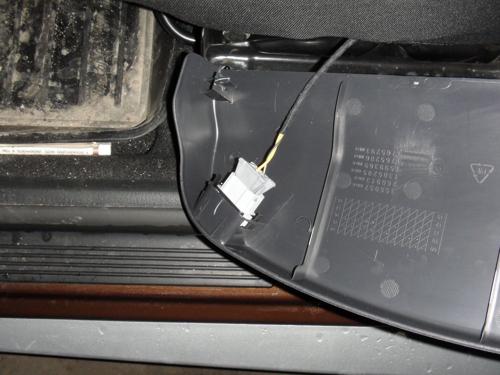

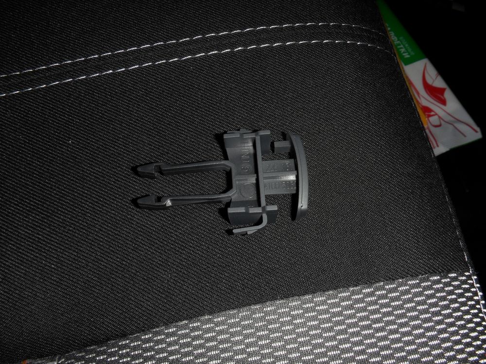

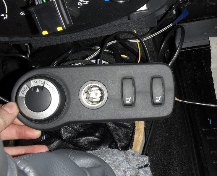

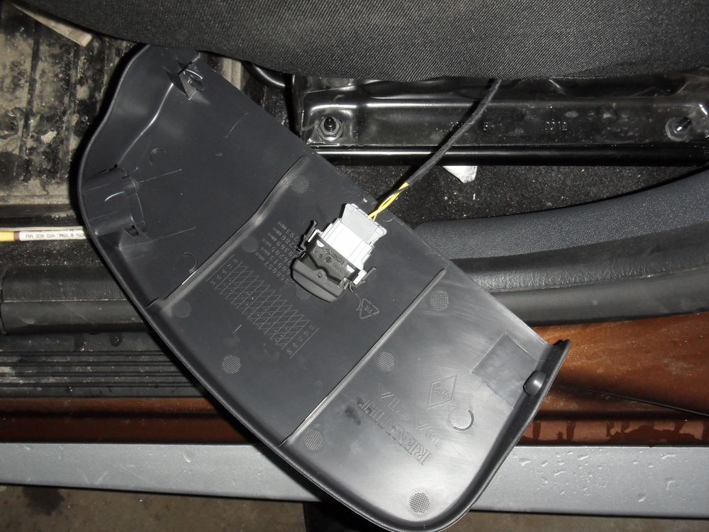

перенес выключатели попогрейки к шайбе управления трансмиссией. ничего сложного нет, выкладываю фотки
выкручиваем винт сзади, со стороны двери.
накладку двигаем по ходу машины и снимаем
достаем выключатель
заглушка, снятая с места, куда будем переставлять выключатель попогрейки
провода удлиняем, просовываем под коврик, ставим. вот как получилось .
Пассажир после этого не околеет?
я не всё забрал. на фотке не очень видно, но пассажиру осталось %60 от того что было

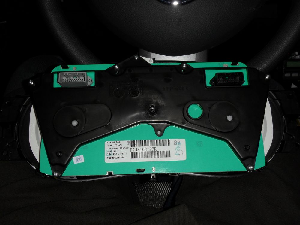

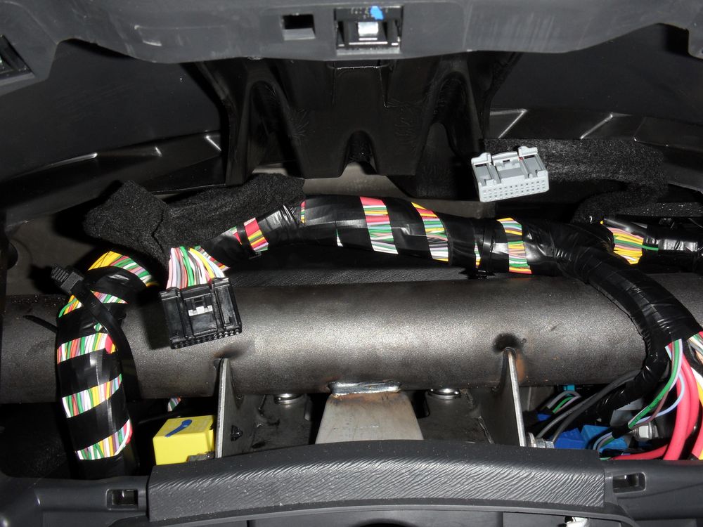

изучая вопрос инсталляция ДХО снял приборную панель. был поражен толщиной жгута! к стати, в авто нет реле разгрузки ни дальнего, ни основного света фар. все реализовано на механическом подрулевом переключателе.
приборная панель вид с тыла:
В таком случае он долго не протянет.
Контакты окислятся, подгорят и начнет всё греться, плавится, разрушатся.

купил датчик дождя. все удовольствие 2500 руб. пока ток фотки и пара страниц мануала.
буду ставить напишу что получилось.
из чего состоит:
и мануал:
ID:	7390   Нажмите на изображение для увеличения
ID:	7391   Нажмите на изображение для увеличения
