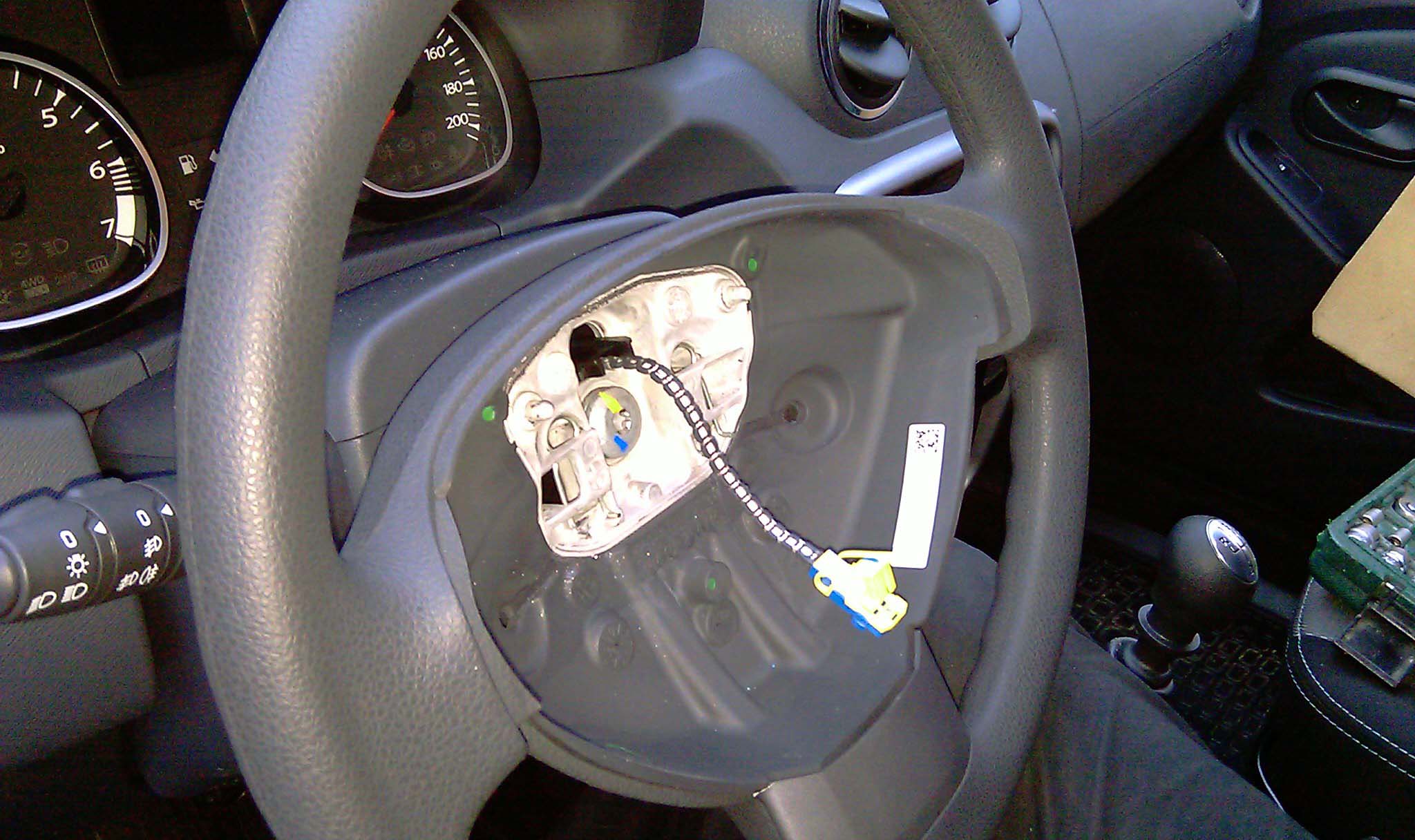

1. Изготовление кожаной оплетки.
снимаем подушку безопасности через 2 отверстия с тыльной стороны руля по направлению стрелок нажимая на фиксаторы
руль несем домой.

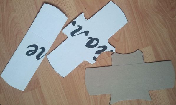

изготовление выкройки с помощью скоча и пленки дает лишь приблизительные понятия о размере и форме выкройки.
из кусков кожи на выброс были изготовлены выкройки самых трудных и непонятных мест.
По этим выкройкам с помощью совмещения со скоче пленочными выкройками на картоне делаем окончательный вариант.
---------- Добавлено в 13:48 ---------- Предыдущее написано было в 13:47 ----------
вырезаем из картона лекала, по ним кроим кожу

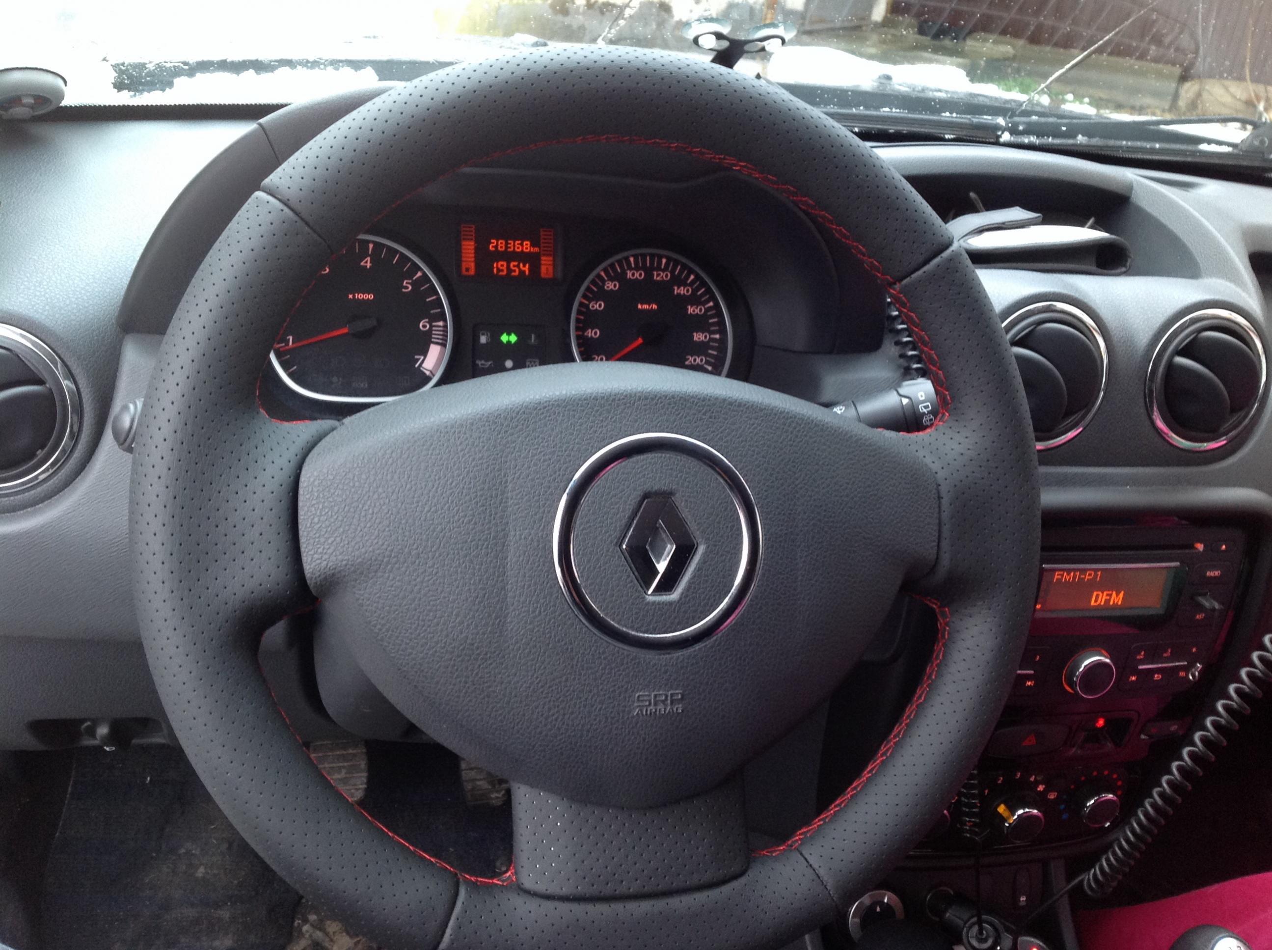

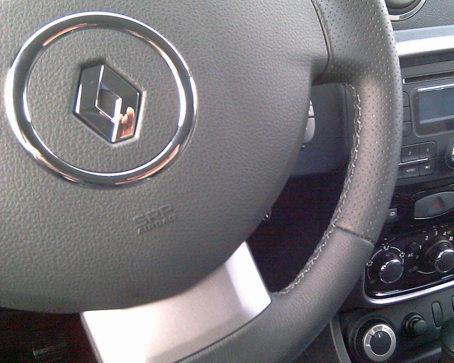

косяки есть, и с моей точки зрения их много. но это если показывать пльцем на них. на самом деле их не видно, если не искать.
общий вид
видны места подключения обогрева по краям нижней спицы
пока недотянуто
почти идеально
косяки при стяжке сшитого места, и еще пропуск стежка
утягиваем по чуть чуть раза 4.

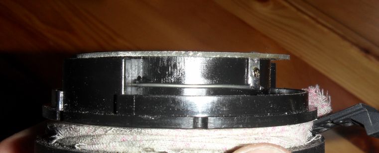

изготовление скользящего контакта для подключения обогрева руля.
берем стеклотекстолит фольгированый,(на сколько хватит толщины фольги, не знаю)
размечаем две окружности, 48 мм и 60 мм в диаметре,
лобзиком делаем возвратно-поступательные движения до достижения
желаемого результата.....
получаем токосъемное кольцо на катушку подключения
подушки безопасности
---------- Добавлено в 14:19 ---------- Предыдущее написано было в 14:18 ----------

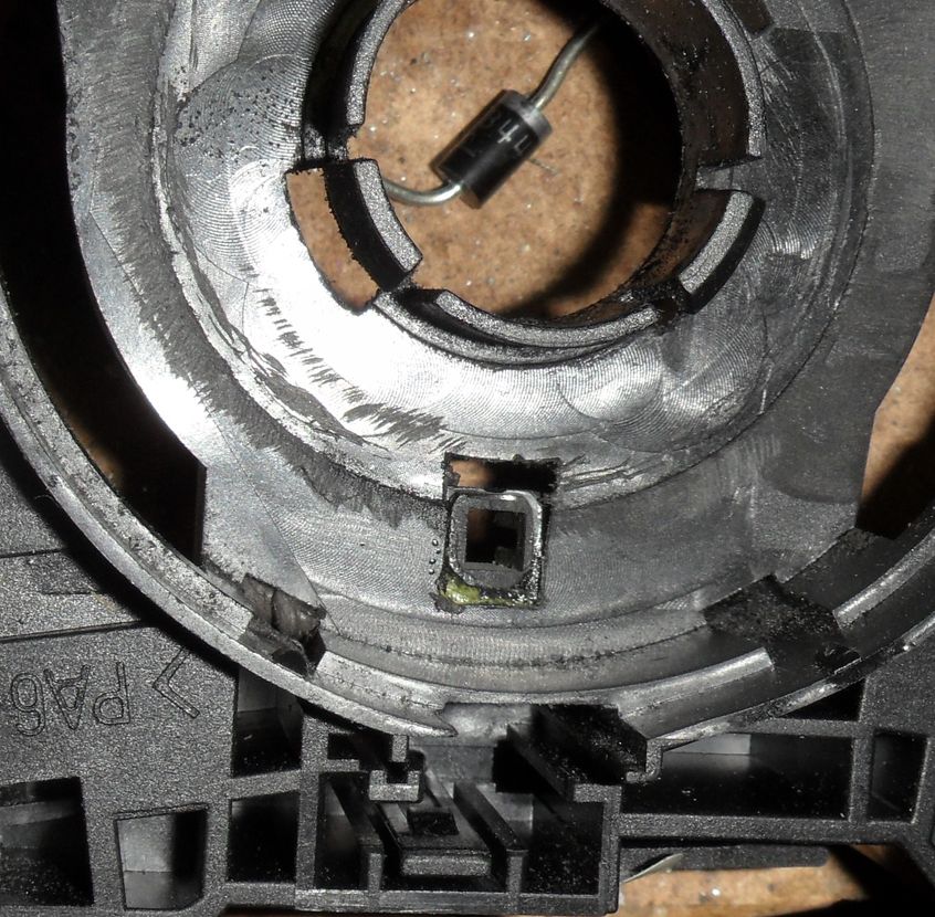

установка щеточного узла в корпус подрулевых переключателей
начальная стадия:
аккуратно срезаем кольцеобразный выступ:
переворачиваем, прикидываем место установки щетки:
далее пришлось воспользоваться фрезерным станком.
щетка у меня старая, выступает всего на 3 мм.
поэтому приближаем щеточный узел к токосъемнику
ну и надфилем дотачиваем
строго по технологии с промежуточной сушкой моментом
вклеиваем щеткодержатель

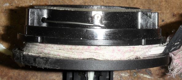

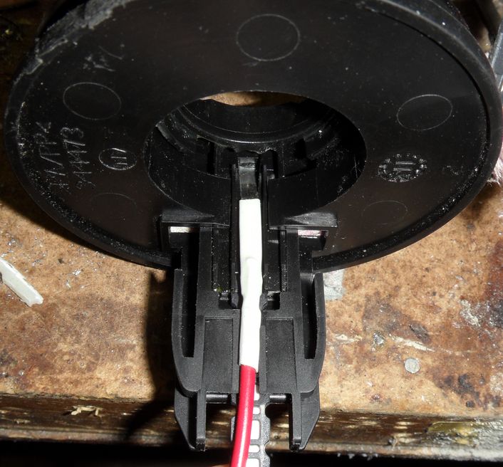

самое слабое место в конструкции- место пайки кольца к пластинам крепления.
страхуемся, соеденяя пластины крепления
припаиваем провод по которому будет приходить питание
продолжение будет чуть позже.

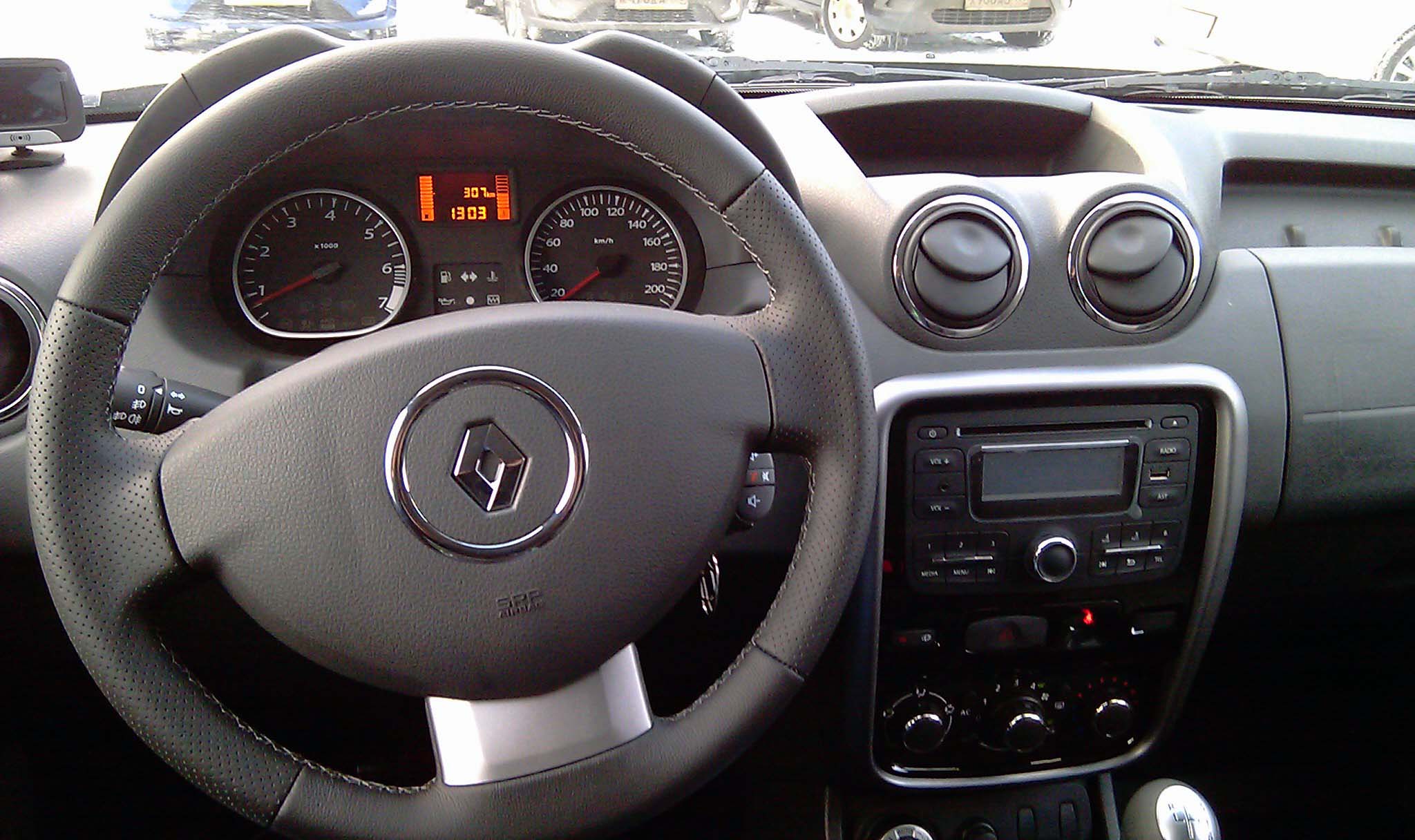

В "АвтоКомфорте" (Санкт-Петербург) [Ссылки могут видеть только зарегистрированные пользователи. ] сделал перетяжку руля кожей. Цена вопроса 2500 руб и полдня простоя авто без руля. Результат очень приличный.
Нажмите на изображение для увеличения Название: IMAG0178.jpg Просмотров: 1767 Размер: 228.0 Кб ID: 21072   Нажмите на изображение для увеличения Название: IMAG0179.jpg Просмотров: 1684 Размер: 234.5 Кб ID: 21073   Нажмите на изображение для увеличения Название: IMAG0180.jpg Просмотров: 1747 Размер: 178.2 Кб ID: 21074

По умолчанию Re: Модернизация руля. Кожа. Подогрев. Сигнал.
Мой руль такой
Нажмите на изображение для увеличения Название: image.jpg Просмотров: 1068 Размер: 512.1 Кб ID: 46516
Пользователь сказал cпасибо:
Старый 12.02.2014, 23:52   #20
Regas
Заблокирован
Аватар для Regas
Онлайн: Regas вне форума
Был(а): 16 ноя 2017 19:11
Адрес: Москва-Троицк
Автомобиль: Рено Дастр 4х4 2л. DRIVENGE, FWG Quaife & RWD no slip Locker!, Колеос 2,5CVT4x4 RW Quaife
Сообщение от Regas Посмотреть сообщение
Мой руль такой
Еще
Нажмите на изображение для увеличения Название: image.jpg Просмотров: 803 Размер: 461.6 Кб ID: 46522
