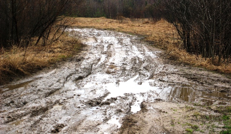

Фото говен и машины после штурма.

Мне бы жалко машину было...
