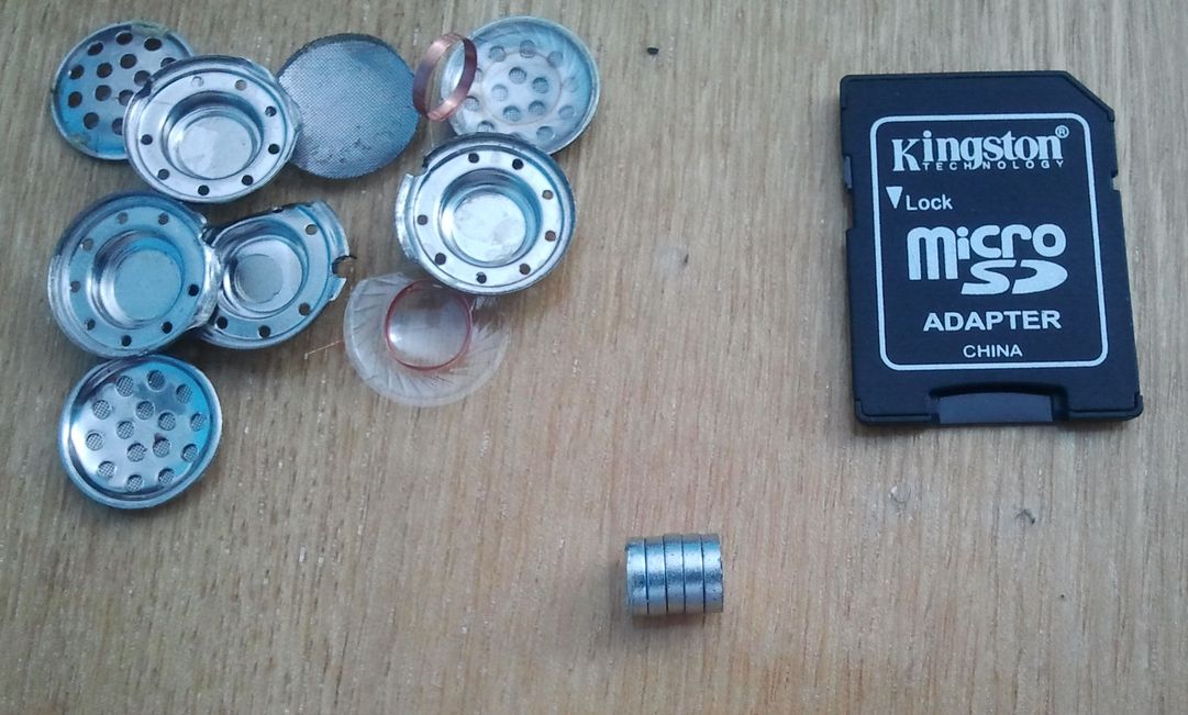

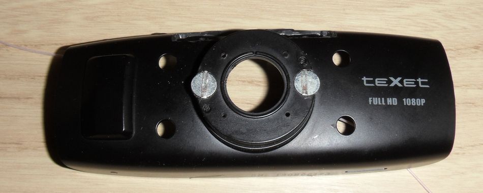

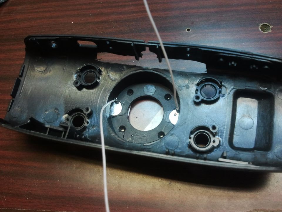

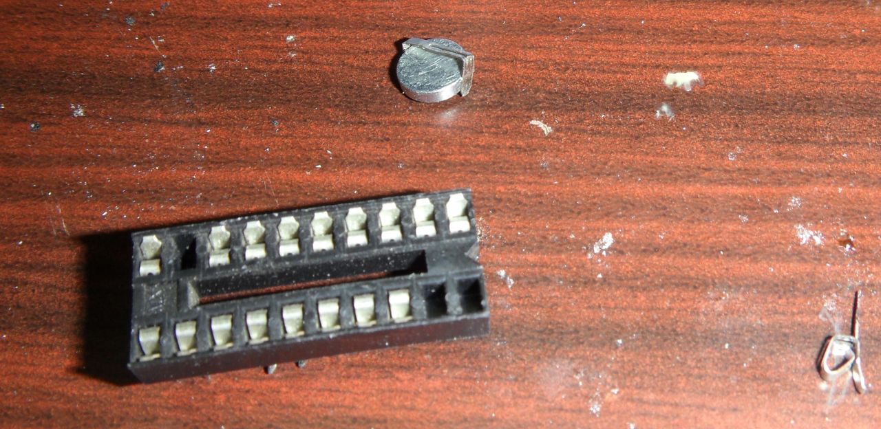

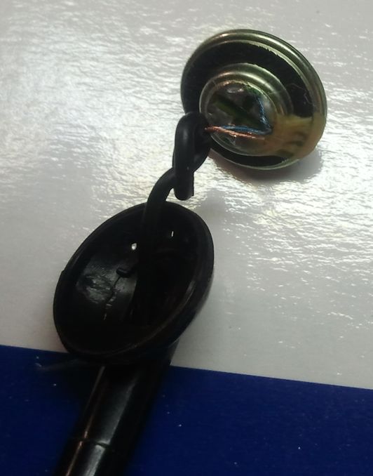

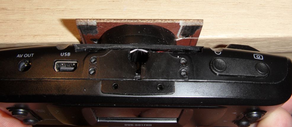

давно не писал, типа был творческий кризис. с регистратором малой кровью результат получить не удалось, (затраты существенно превысят результат) поэтому продолжение.
вдоволь нагуглившись нашел идею на форуме форд фокус.
суть: магнитное крепление с передачей электричества через эти самые магниты.
итак:
ищем минимум две пары наушников. не во всех наушниках магниты которые подойдут!
проводим эксгумацию магнитов подручными средствами. это бокорезы, кусачки и отвертка.
результат:
регистратор был разобран в сотый раз. сверлим два отверстия 6,5 мм. диаметр должен соответствовать магнитам.
из панели для микросхемы извлекаем 4 ламели. это будут токосъемники. я поэкспериментировал, магниты паяются, но магнетизм из них куда то исчезает.
магниты втугую вставляем в отверстия прижимая торцами токосъемники.
к токосъмникам припаиваем провода.
на этом пока все, ушел делать ответную часть.

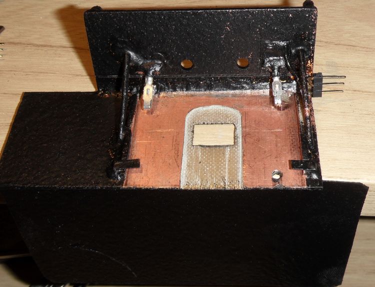

питание на регистратор пойдет через магниты.
НИКАКИХ разъемов, время съема или установки-0,2 сек.
установка САМОНАВОДЯЩАЯСЯ!!!!!
ответная часть аналогична, и они притягиваются друг к другу, на магнитах напряжение питания ВР, подносишь ВР к креплению, а он прыг, и на месте, и ничего включать не надо.

контакты на магнитах - перестраховка. ответная часть просто магниты. токосъемники просто прижаты торцом магнита.
---------- Добавлено в 20:35 ---------- Предыдущее написано было в 20:26 ----------
ответная часть, пока макет.
просто установленные соосно магниты, усилие на отрыв грамм 300-400.
думаю что если колдобина будет глубокая, а скорость большая, регистратор отвалится,
но прогнозируемое удобство использования компенсирует этот недостаток

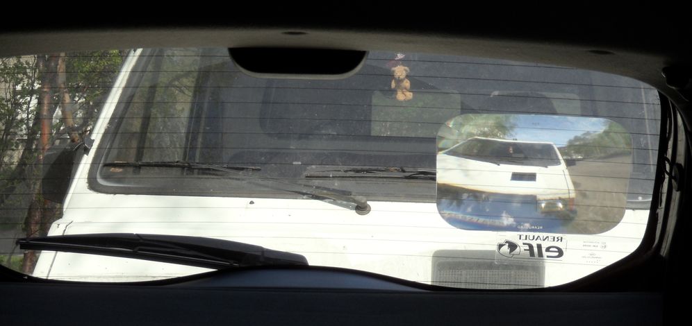

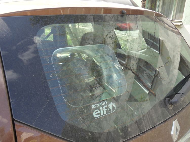

установил линзу френеля.
мочишь стекло изнутри, прикладываешь, разглаживаешь.
что это такое:
другая сторона упаковки:
расстояние между машинами:
что видно с из машины с открытым багажником:
и наконец, что видно через линзу:
как это смотрится снаружи:

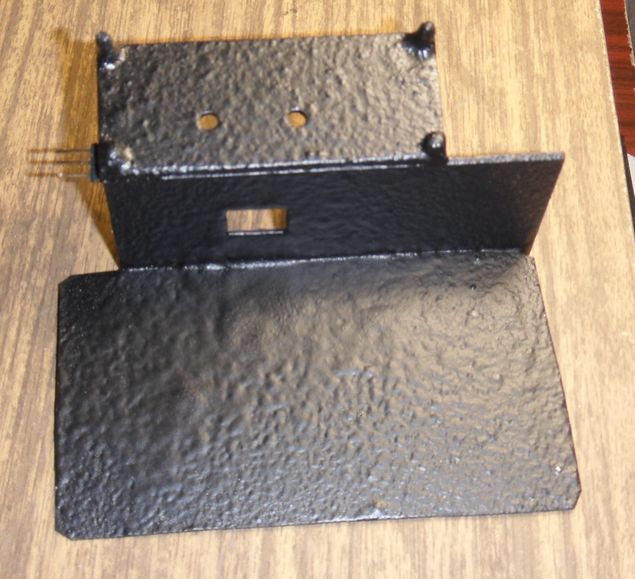

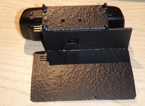

Старый 09.06.2012, 18:33   #300
skela
Аватар для skela
Онлайн: skela вне форума
Был(а): 26 мар 2022 22:11
регистратр.
вариант N+1
от магнитов отказался.
питание через контакты от старого компьютерного БП.
регистратор быстросъёмный. закреплен на прямоугольную пластину из стеклотекстолита, вдвигаемую по пазам в кронштейн, размещенный на лобовухе. покрашено все антигравием, на скорую руку,
собрано для проведения очередных тестов.
кронштейн и регистратор в кронштейне:
обратная сторона с токосъемниками и направляющими:
пластина:
заход пластины:
