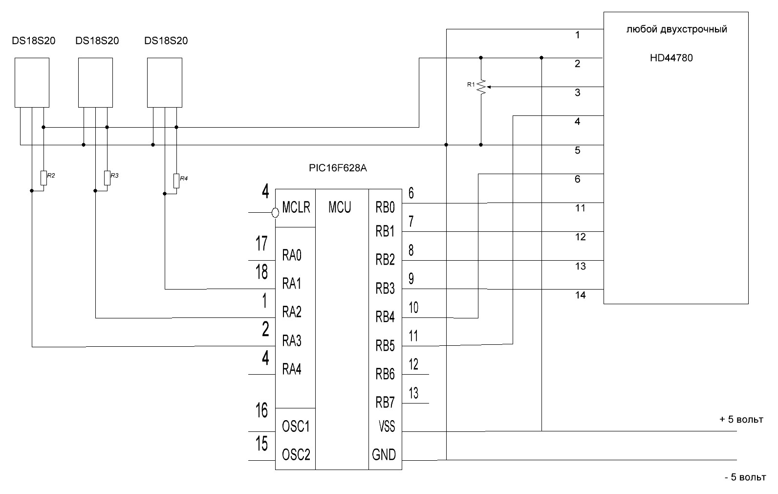

воюю с термометром.
промежуточный вариант.
диапазон измерения от +99 до -55 градусов
только целые числа.
по линии, если не подключен датчик показывает -1.
работает.
схема
прошивка

Ищу работу.
Не пыльную.

воюю с термометром.
А исходник не выложите? сам немного в теме программирования PIC контроллеров, хотелось бы посмотреть реализацию, ну и естественно с разрешения утянуть что-нить себе . Дизассемблировать и потом разбираться в программе без комментариев и с невменяемыми названиями переменных уж больно муторно, хотя приходилось и этим заниматься...

не, исходник не дам.
долбался так долго потому что индикацию реализовал через озу созданное из регистров общего назначения.
пишешь что надо в озу, запускаешь команду индикации и все на экране.
при усложнении термометра до климата нужно будет очень много индикации,
планирую уложится в 2 к памяти

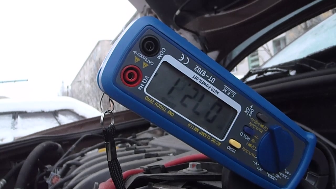

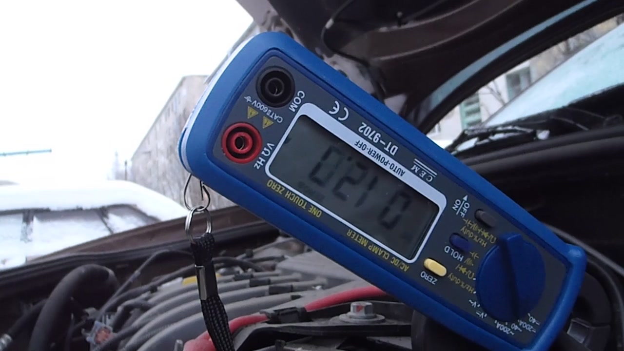

померил ток потребления.
на улице-0, движок +10
включен свет салона, открыта дверь
зажигание + попогрейка
то же+ вентилятор салона
+1 ступень тэна
+2 ступень тэна
+3 ступень тэна
кому интересно, считайте мощность.

1313,5 Вт

1313,5 Вт
а ты откинул зажигание, вентилятор и попргрейку?
---------- Добавлено в 15:04 ---------- Предыдущее написано было в 14:55 ----------
1 ступень -20
2 -30
3 -20
итого 70 ампер
70х14= 980 вт.
судя по всему это есть истина. суммарная мощность нагревателя - 1 квт.
цифра круглая, приятная.
