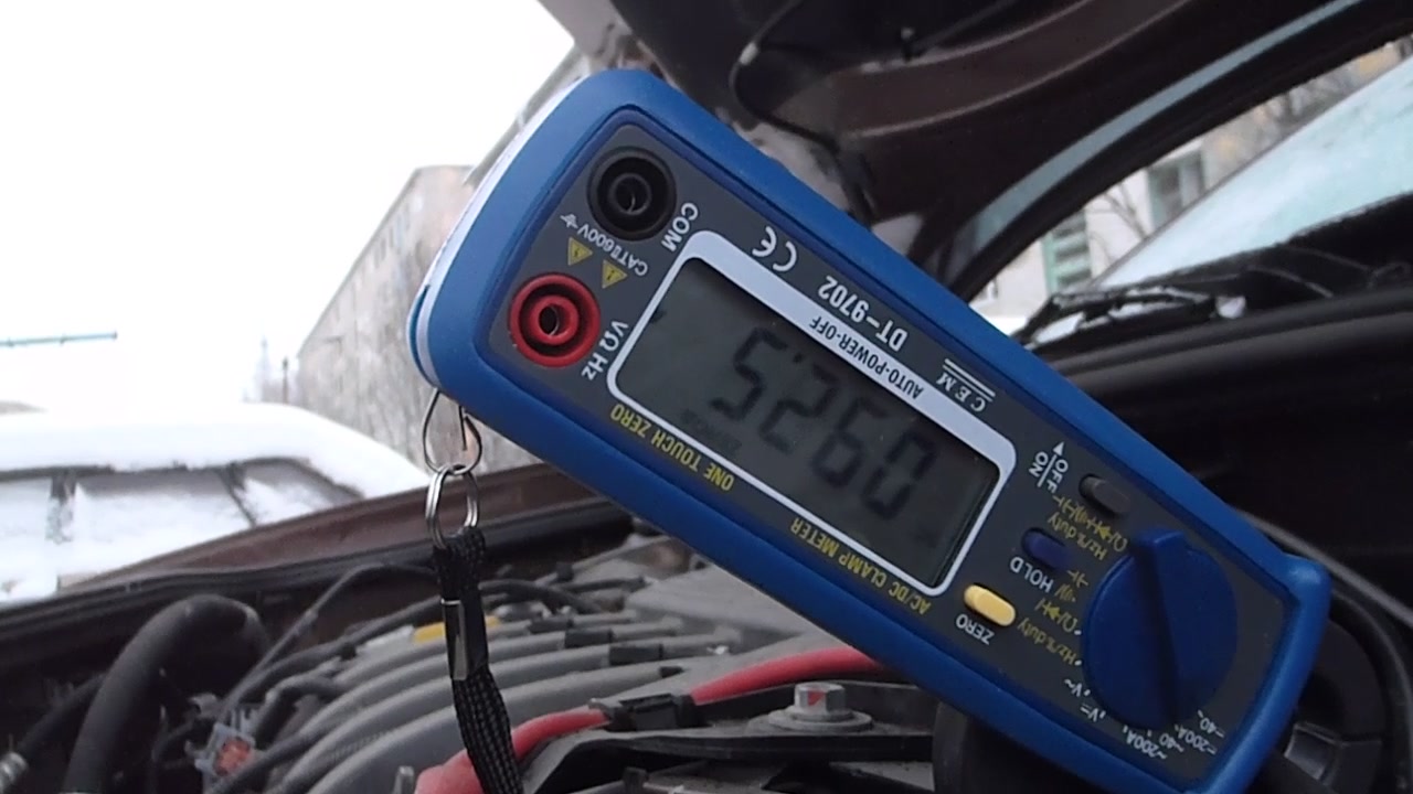

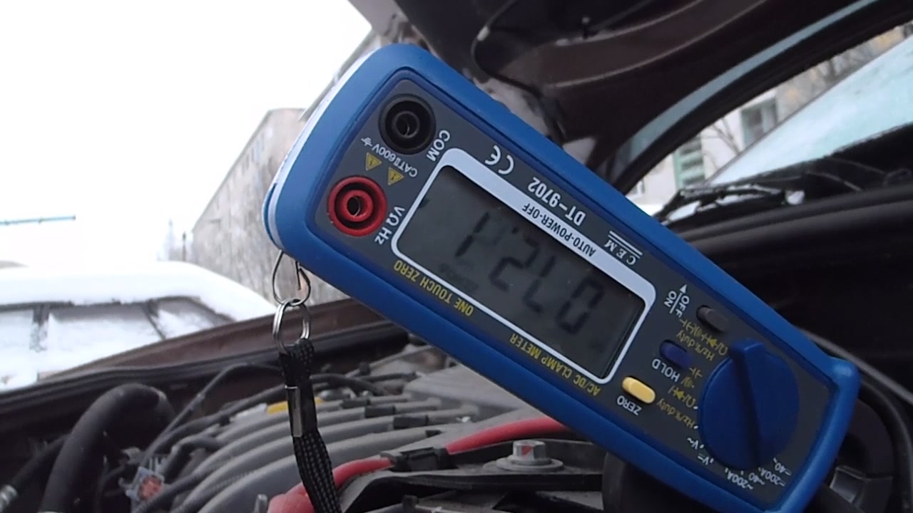

померил ток потребления.
на улице-0, движок +10
включен свет салона, открыта дверь
зажигание + попогрейка
то же+ вентилятор салона
+1 ступень тэна
+2 ступень тэна
+3 ступень тэна
кому интересно, считайте мощность.
Нажмите на изображение для увеличения Название: 1.JPG Просмотров: 4295 Размер: 102.9 Кб ID: 18705   Нажмите на изображение для увеличения Название: 2.JPG Просмотров: 4264 Размер: 105.8 Кб ID: 18706   Нажмите на изображение для увеличения Название: 3.JPG Просмотров: 4250 Размер: 107.7 Кб ID: 18707   Нажмите на изображение для увеличения Название: 4.JPG Просмотров: 4301 Размер: 103.7 Кб ID: 18708   Нажмите на изображение для увеличения Название: 5.JPG Просмотров: 4320 Размер: 109.6 Кб ID: 18709
Нажмите на изображение для увеличения Название: 6.JPG Просмотров: 4725 Размер: 110.3 Кб ID: 18710

1313,5 Вт

1313,5 Вт
а ты откинул зажигание, вентилятор и попргрейку?
---------- Добавлено в 15:04 ---------- Предыдущее написано было в 14:55 ----------
1 ступень -20
2 -30
3 -20
итого 70 ампер
70х14= 980 вт.
судя по всему это есть истина. суммарная мощность нагревателя - 1 квт.
цифра круглая, приятная.
