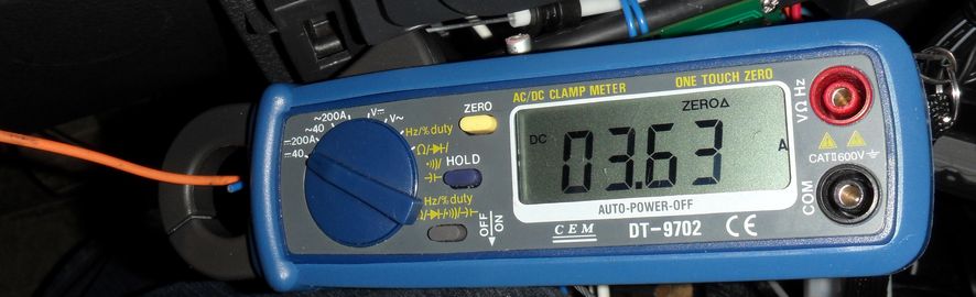

вот померил ток потребления рулевого обогрева
мощность составила 3.63*14 = 50.82 вт
хммм интересно, скоко кушают фирменные обогревы?

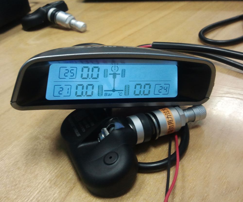

пришли вкусняшки из китая
шли ровно месяц
контроль давления

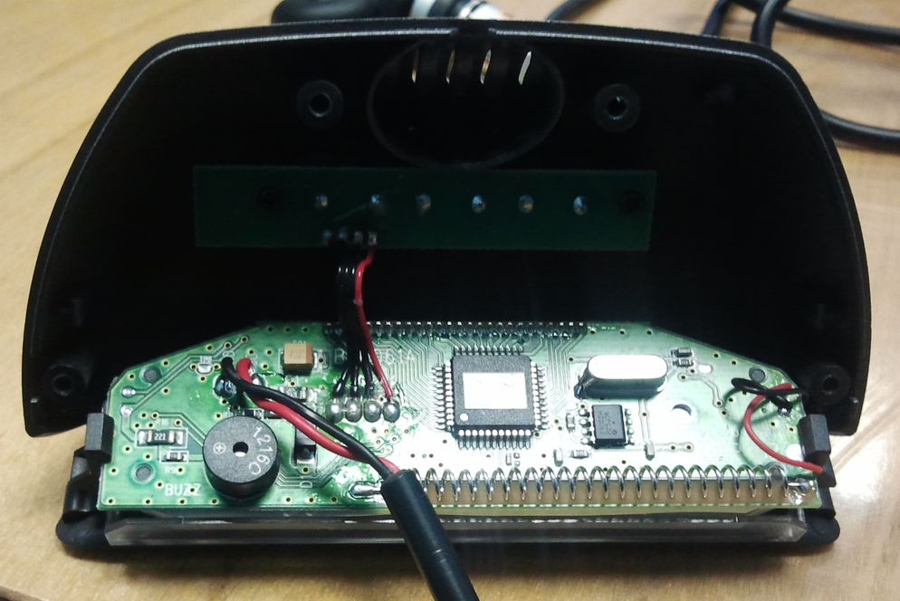

безжалостно разобран для изучения его устройства

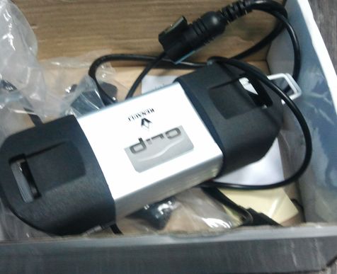

клип реношный.
пока не запускается, чет не то с виндой.
в общем есть над чем работать

CLIP подключил, работает, завтра испытаю.

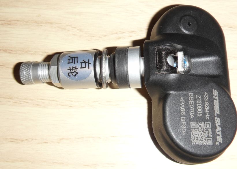

датчики давления не очень понравились, так как из алюминия.
что то доверия к крылатому металлу мало.
на днях буду имплантировать.
но пока думаю, можно ли махнуть на латунные, или как махнуть на латунные.

надпись на китайском на всех датчиках разная,
указывает на какое колесо монтировать.
выяснено эксперементальным путем, путем охлаждения каждого датчика.
заодно и термометр проверил.
все работает, инструкция тока на китайском.

CLIP, а что это такое и для чего?
