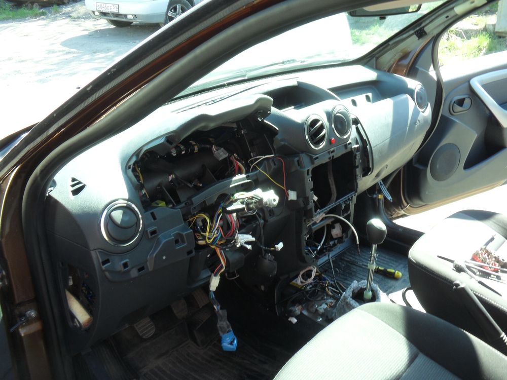

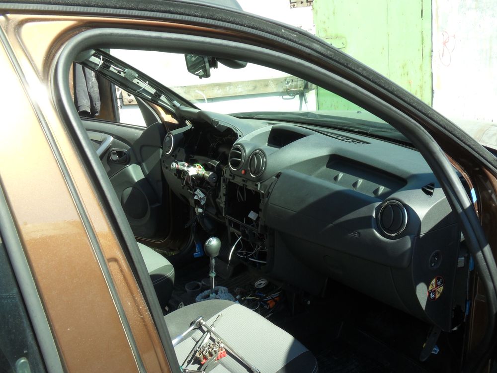

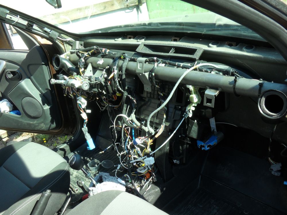

Онлайн: skela вне форума
Был(а): 26 мар 2022 22:11
попытка разобраться с отоплением по взрослому.
разобрал, смотрю, думаю.
ID:	29643   Нажмите на изображение для увеличения
ID:	29644   Нажмите на изображение для увеличения

skela, Вы маньяк Она ж не ездиет в таком состоянии!
Старый 01.06.2013, 18:37   #1470
military
Координатор
Аватар для military
Онлайн: military вне форума
Был(а): 23 мая 2021 22:19
Имя: Владимир Николаевич
Автомобиль: Renault DuBster
Сообщение от БерСер Посмотреть сообщение
Руль и имобилайзер и она будет ездить поверьте)))) С логаном то же самое проделывал.
Не бывает не решаемых задач! Бывают безграмотно поставленные цели!!!
Старый 01.06.2013, 18:42   #1471
skela
Аватар для skela
ездит. нужен только руль.

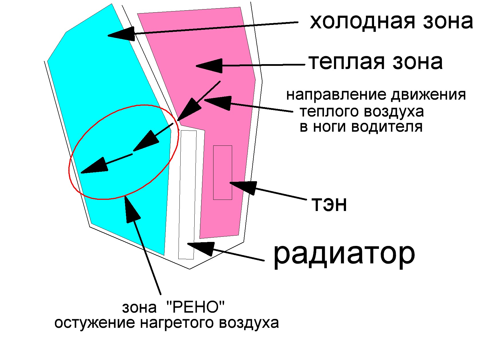

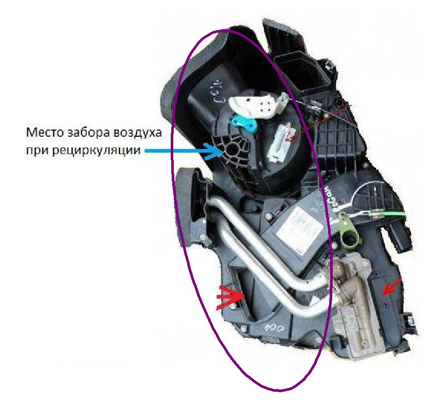

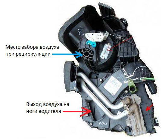

как по сложности и по времени вышло ? нужен ли в реале(по книге 2 чел) помощник?
что думается с отоплением?
где у неё забор воздуха (при рециркуляции ) а то мне у ОД утверждают что справа по ходу (я не верю)
Старый 01.06.2013, 20:16   #1474
skela
Аватар для skela
снять торпеду максимум 3 часа никуда не спеша. думаю что можно уложиться и в 1,5. снимал один. самое геморойное-доставать торпеду из салона. борода все время за что то цепляется.
печка придумана правильно ( по крайней мере после радиатора отопителя). основная мысль-изготовить новые воздуховды ведущие в ноги, придав потоку правильное направление.
изготовить защитный экран, отделяющий ноги водителя от холодной части печки.
забортный воздух прежде чем попасть в радиатор нехило остужает салон.
забор воздуха при рециркуляции идет в поперечную горизонтальную щель.
она начинается над педалью газа сантиметров 20-30 над ней, и уходит в сторону пассажира.
Ищу работу.
Не пыльную.

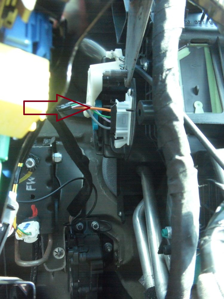

Старый 01.06.2013, 20:20   #1475
skela
Аватар для skela
стрелка показывает на заслонку рециркуляции.
забор воздуха со стороны водителя, там где стоит моторчик щеток (мне так кажется)

Старый 01.06.2013, 21:17   #1478
skela
Аватар для skela
привет дебилам, разработавшим печку!!!
Ищу работу.
Не пыльную.
Старый 01.06.2013, 21:20   #1479
glebka
Аватар для glebka
Онлайн: glebka вне форума
Был(а): 14 мар 2018 23:20
Адрес: питер
Автомобиль: Мицубиси ASX, был Дустик 1.6 4*4 красный
Сообщение от skela Посмотреть сообщение
как на картинке ?
дует ли оттуда если заслонка рециркуляции открыта (неполностью открыта)
фольгированным спленом холодную часть печки оклеить ?
Старый 01.06.2013, 21:31   #1480
skela
Аватар для skela
обведена холодная зона. в ней воздух забортной температуры.
этот теплообменник и остужает салон.
Ищу работу.
Не пыльную.
