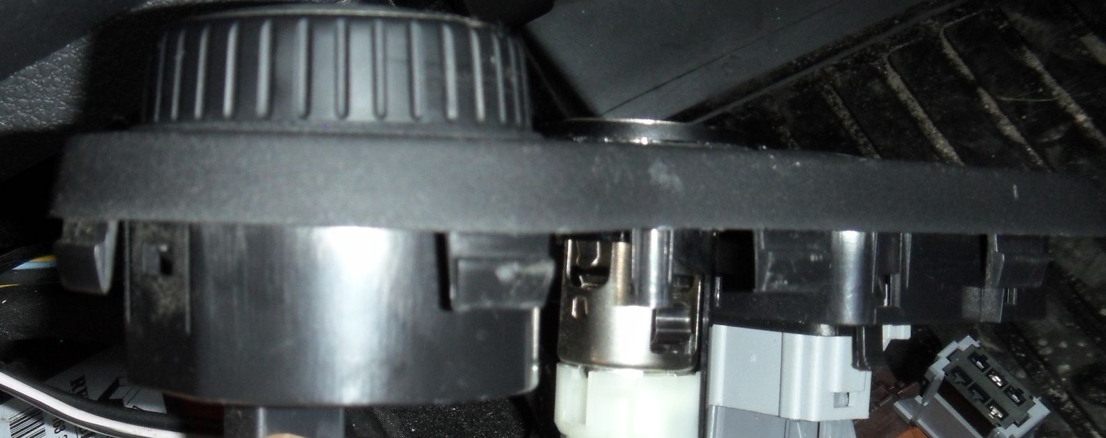

держится на 8 зацепах по 3 сверху и снизу, по одному по бокам

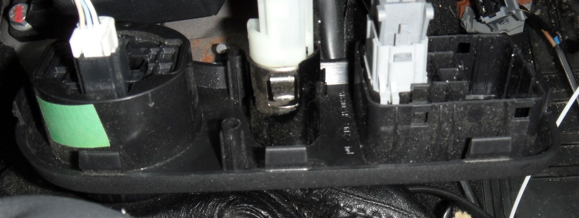

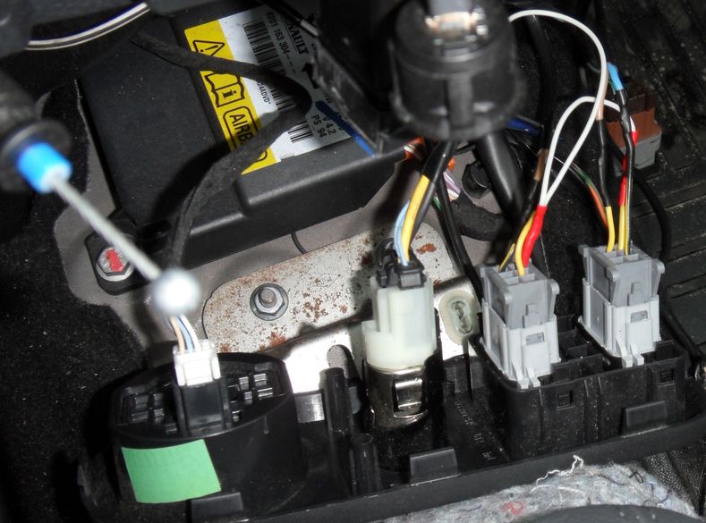

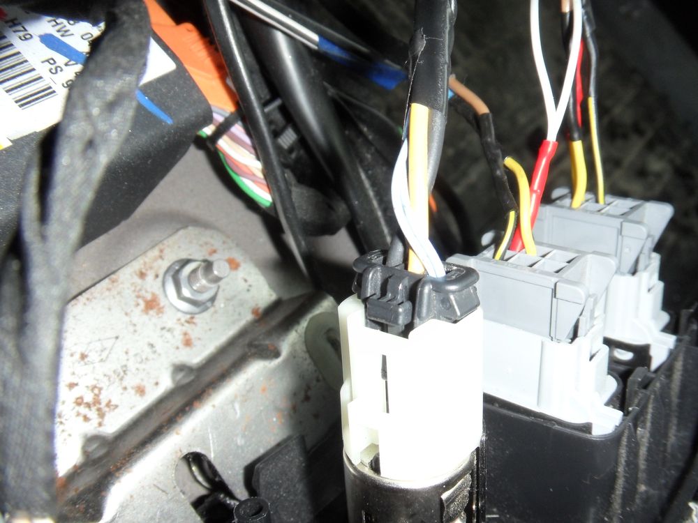

в общем как и раньше подсветка включается одним проводом.
делаем такую вот перемычку
и втыкаем каждый разъем на штырек А1
подключаем к прикуривателю на голубой провод.
подсветка туда подведена, но какого либо конструктива как лампочка или ответная часть разъёма там нет.
кстати, видно что авто начало ржаветь. кронштейн уже покрылся хорошими такими пятнами.

Еще вопрос,прикуриватель фисируется в гнезде тоже зажимом?Кольцо из оргстекла, с внешней стороны поставить не получиться?(Думал заодно подсветить)

там ободок пластиковый черный и не прозрачный. надо либо эту пласмаску менять, либо всю прикурку целиком.
иначе наверное ничего не получится.

Спасибо,подумаю,возможно попробую сверху тогда одеть и через "ступеньку -призму" свет подсветки пустить (нужно на макете будет испытать)

Судя по схеме, плюс для подсветки попогрейки можно было бы взять и с контакта В1 на каждом разъеме.
можно. будет гореть когда обогрев не работает и тухнуть если его включили.

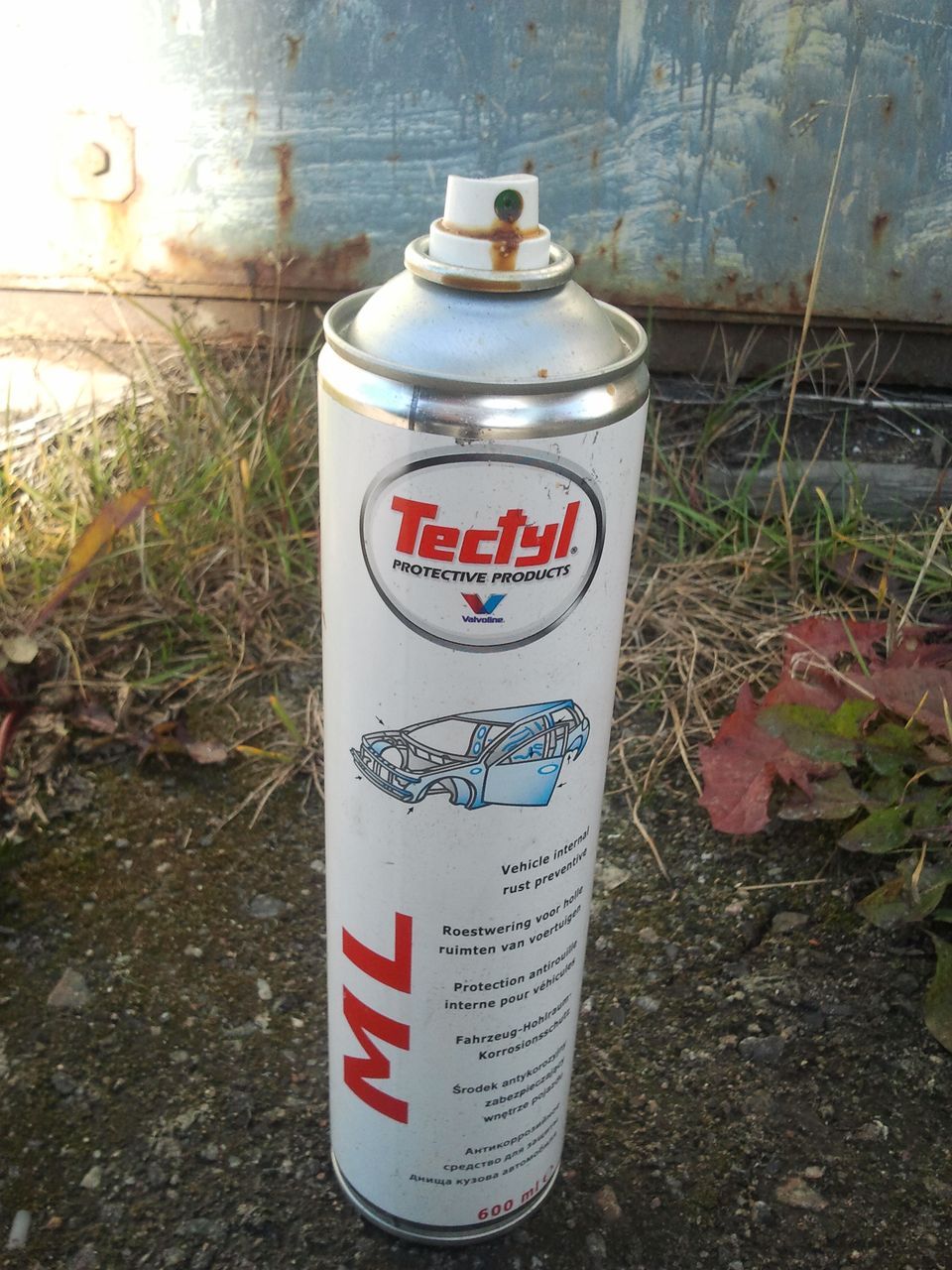

Сообщение от Genall Посмотреть сообщение
А я прокрашиваю эти места краской HAMMERITE, золотого цвета. Купил баллончик сразу. При смене колес два раза в год пробрызгиваю сие места. Она ложиться на ржу и потом больше не ржавеет, цвет очень красивый проглядывает из под литья. Рекомендую.
а мне больше нравится вот это:
достоинства- не засоряется сопло. побрызгал и всё.
очень удобно пользоваться.
есть и недостатки- пачкается

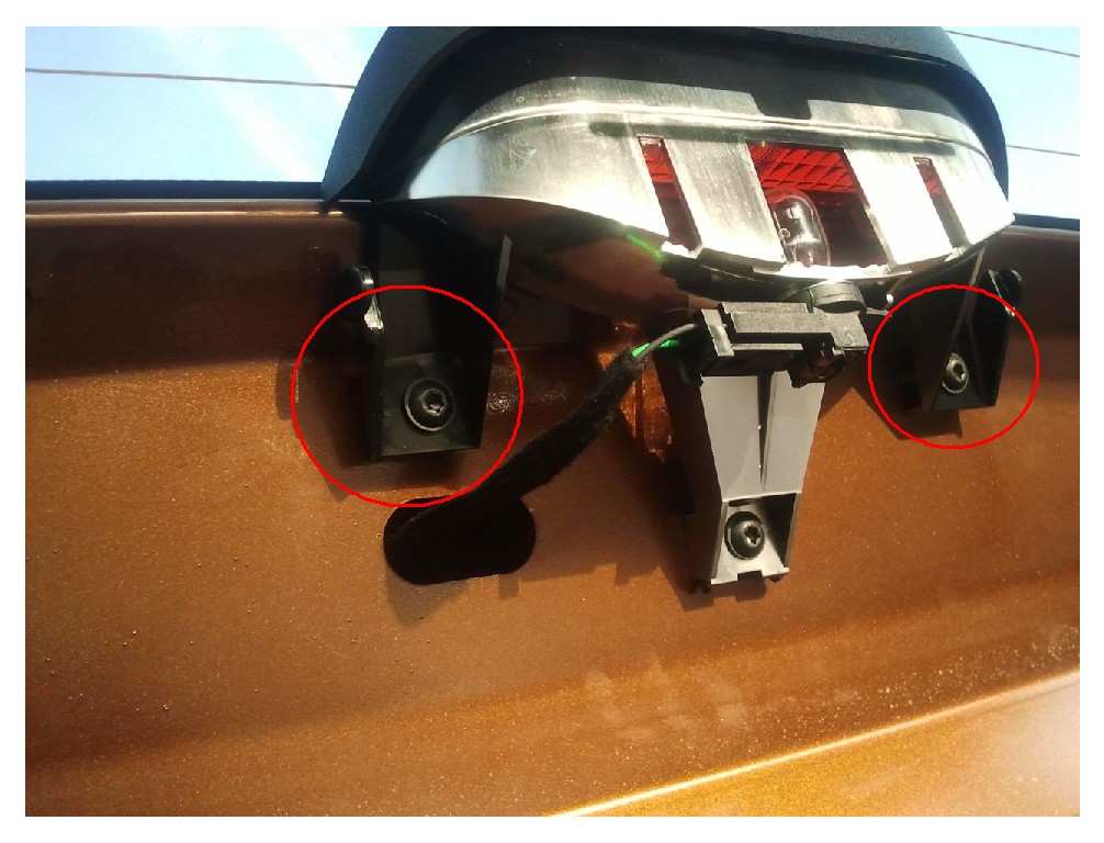

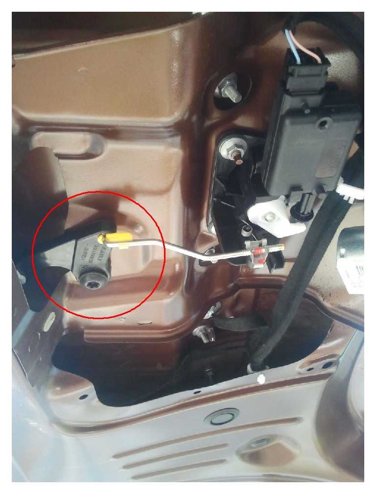

сегодня разбирал в очередной раз обшивку двери багажника.
нашел два потенциальных источника бряканья. почему у меня не брякало-даже не знаю. от легкого прикосновения пальца оба места обведенные кружочкам оч сильно брякают.
везде ощущается бюджетность.
попробую устранить. коромысло-либо густой смазкой, либо резинкой, либо шайбойиз материала типа поролон.
крепление дополнительного стоп сигнала- поролоном.

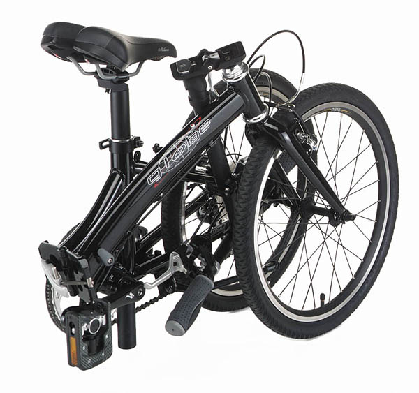

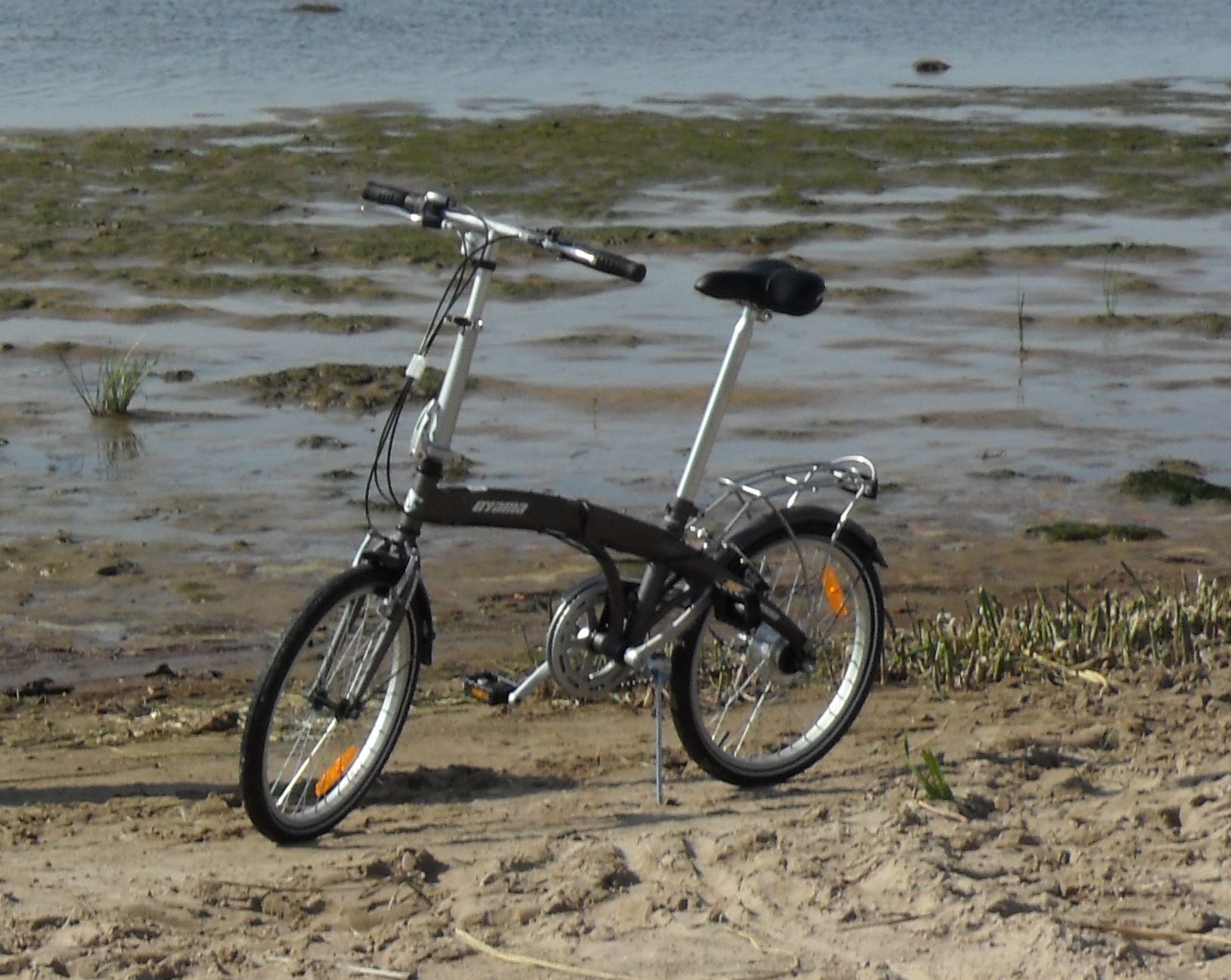

нашел фотку великов в багажнике.
в отпуск поеду с таким же принципом укладки багажника.
велики на лево, личные вещи на право.
Сегодня пытался повторить, то что на фотке - не вышло =(
Не понял - как это влезли велики в авто?
Кстати сколько велосов в авто? Или это велики раскладные, сложенные пополам, или со снятыми передними колёсами (но на фотке отчётливо видна передняя вилка с колесом).
КАК ТАК?
Старый 16.09.2012, 00:03   #473
skela
Аватар для skela
Онлайн: skela вне форума
Был(а): 26 мар 2022 22:11
велосипеды складные. покупались специально, чтобы возить внутри авто.
в сложеном виде вот такие:
