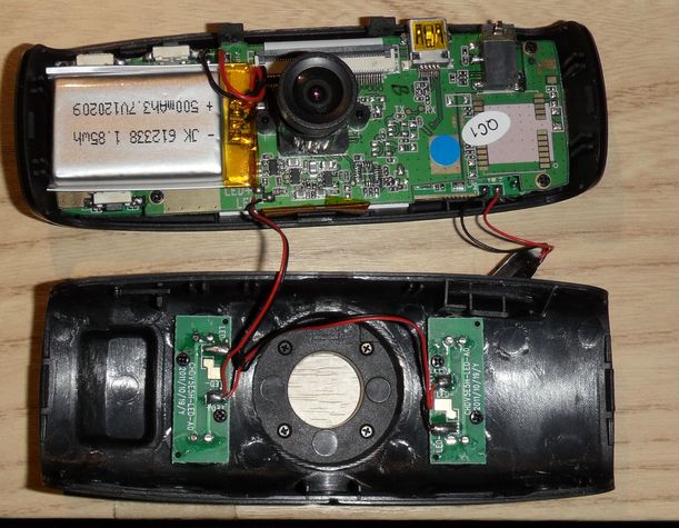

сегодня с познавательной целью приобрел регистратор.
идея- расположить его внутри салонного зеркала.
путь этот труден и тернист, но первые шаги сделаны.
регистратор:
внутренности:
тыл:

Сообщение от skela
сегодня с познавательной целью приобрел регистратор....
А какие тех.характеристики?

хорошие.
плохо пишет только ночью. у меня это уже третий регистратор, ночные съемки получаются только с приличным объективом, а это не кислый размер.
в бюджетной линейке главное поддержка производителя и возможность прошивки. а так как это клон DOD (не гарантирую, возможно прародитель кто то другой) есть возможность повыбирать прошивки от разных производителей.

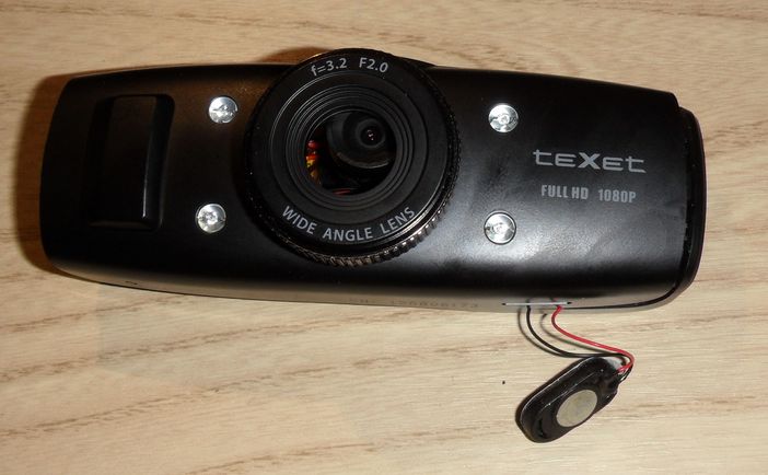

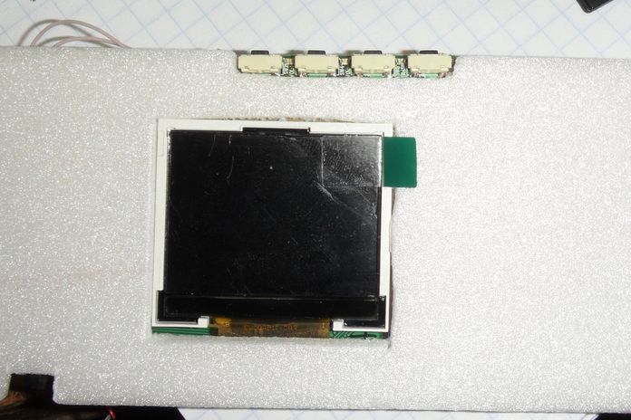

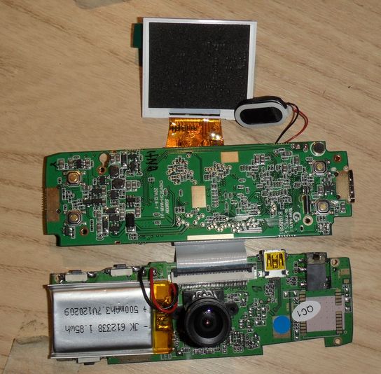

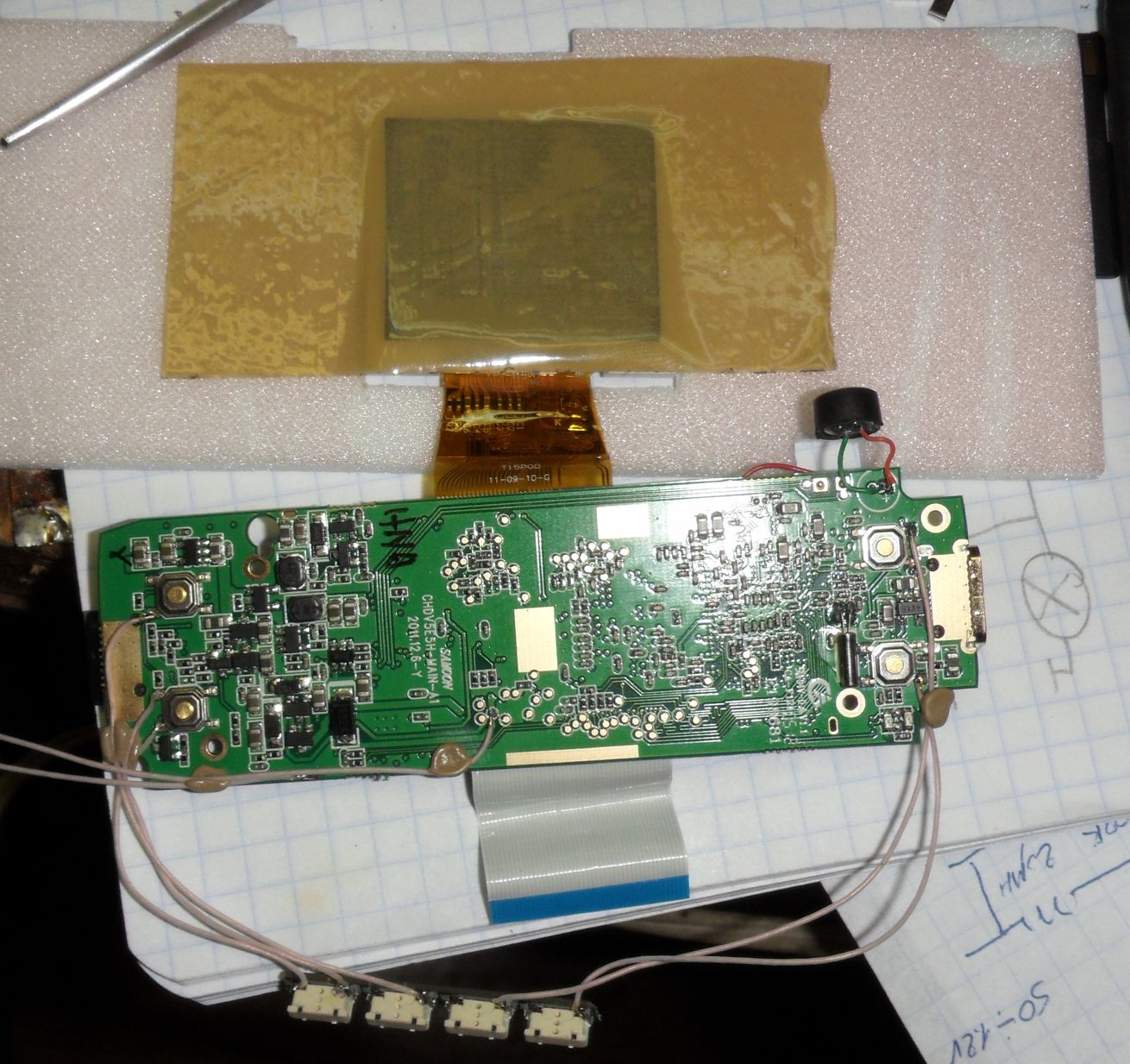

регистратор.
пока занимаюсь макетированием. надо придумать как доставать карту памяти. либо плату двигать в левый угол зеркала, чтобы был доступ к SD, либо переносить слот карты памяти, развернув его на 90 градусов.
первый вариант требует замены шлейфа, второй вариант требует пайки. шлейфа пока нет, паять не хочется  . буду ждать озарения!
в куске потолочной плитке вырезано окошко, удлиннены кнопки,
заменен микрофон.
типа лицевая панель.
изнанка.

Чтобы не сдвигать плату, можно попробовать "нарастить" SD карточку.
Приклеить к ней длинный хвостовик из пластика за который можно будет ее вставлять\доставать.
