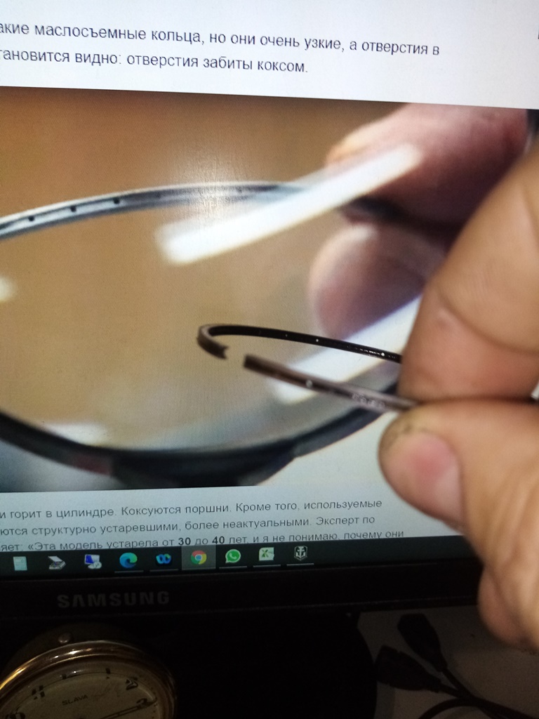

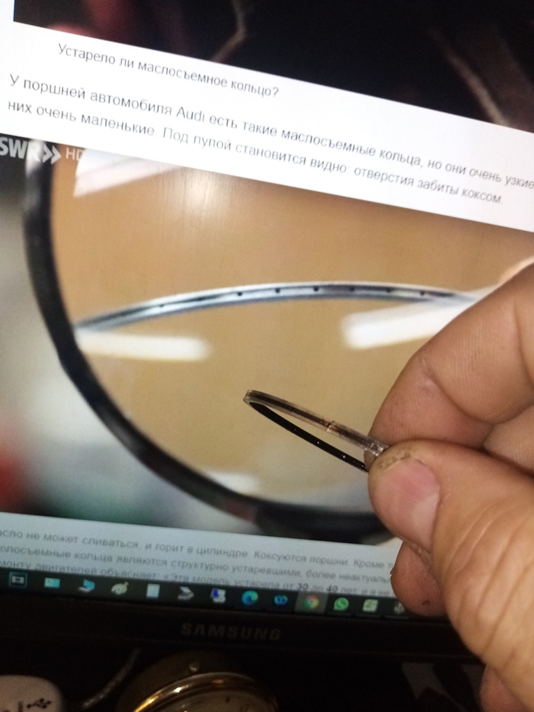

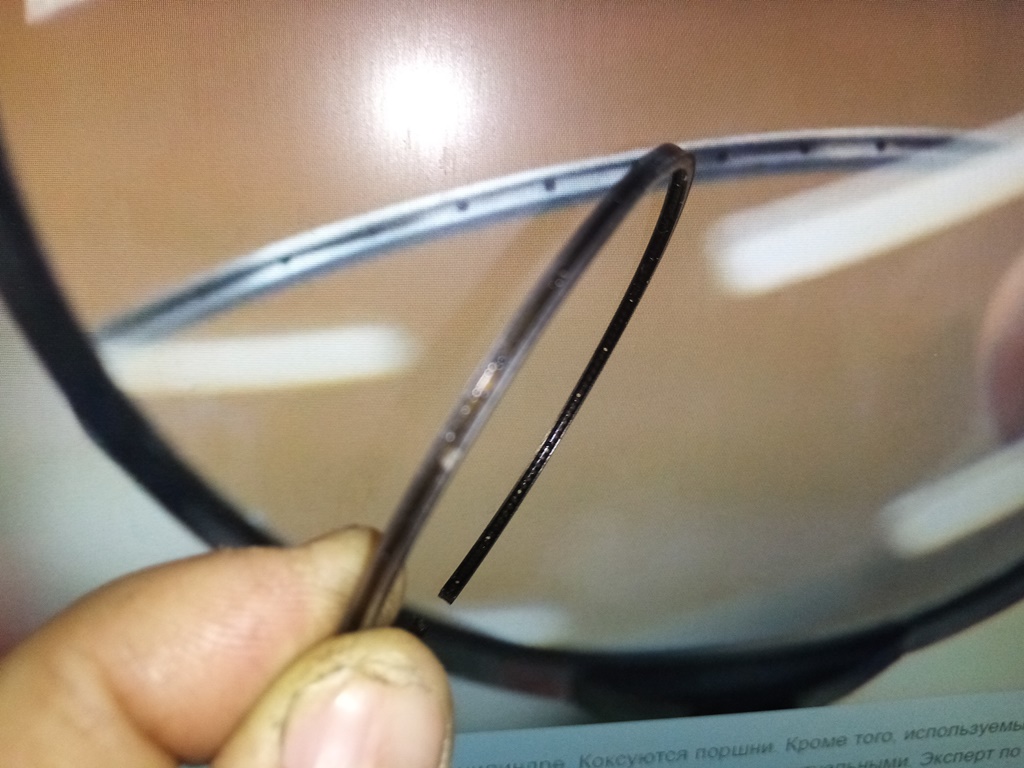

Проблема в том, что производители масел массово перешли на производство синтетических масел на основе гидрокрекинга.
Как раз сейчас на столе кольца лежат снятые, за 100тыс все отверстия (малюсенькие не такие как раньше) в ИДЕАЛЬНОМ состоянии, правда я и масло менял каждые 7-8тыс
Ну там тоже в статье брехня кольца узкие отверстия маленькие! А то конструкторы на столько тупые, кстати на к9к точно такое же маслосъемное кольцо тонюсенькое,да еще и поршень без отверстий для слива масла! Но это типа суппер пупер конструкция!Так задумано
Маслосъёмное я бы поменял на разборное. Работает лучше.
Ну по идее такие не выпускают для к9к

я мотор пока перебирать не собираюсь снятый до весны.
Канавка для маслосъемного кольца =2.5мм
будет ли оно работать в поршне у которого нет сквозных отверстий для слива масла.
И как можно подбирать от жигулей? Или уж если ставить то фирменные нормальные кольца.
Не мопед же! тут один поддон уже всю кукушку вынес и у меня и у мастеров.Суки лягушачьи понаделают говна разной конфигурации и дрочись с ними!!! Этот 884й с какой то Клио наверное поддон отличается, переставляют с моего родного.
Ну другая конфигурация тогда индекс другой печатайте на моторе! 4е дня никак это говно не перекинут! И небось мне еще потом месяц сопли за ними подтирать!
