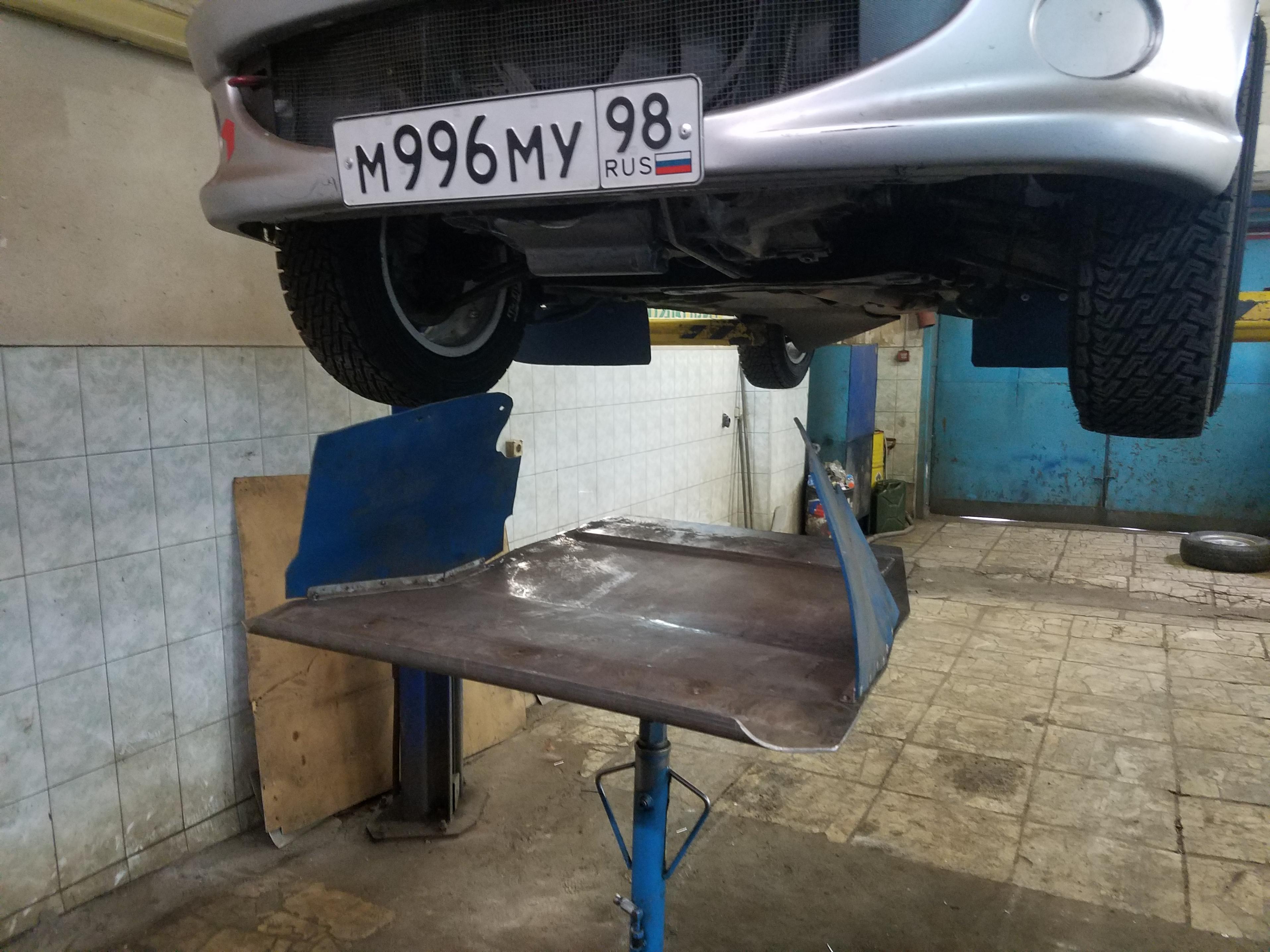

[QUOTE=man_16rus;1175327]Вот еще одна причина перегрева
посмотрел, правда отрывками (жалко времени)
в первом видео-полная вода без конкретных примеров(то что он настраивался а где то , кто то на компе видел это вообще не о чем, настраиваются на стенде, где настройщик видит поведение машины и все что на ней мешает настройке.
второе - эксперимент правильный, и результат правильный. Только если двигаться на скорости 50км час на 3 передаче и 100 на 6 , то набегающий поток будет с разницей в два раза 15мс и 30 мс (все приблизительно) обороты у мотора одинаковые и перегреваться ничего не будет.... Поэтому даже уменьшив в два раза поток на 100кмч обдува будет все равно хватать.
третье кусочками смотрел...бла-бла -бла и ничего конкретного...
Всем бобра
По поводу охлаждения масла в поддоне , это самое неэффективное , на первом месте теплообменник на втором масленый радиатор.
на фото машина где защитой закрыт весь низ и бока моторного отсека , стоит сетка. При этом назначении машины, валить с максимальной скоростью и максимальными оборотами и чтоб ничего у нее не перегревалось....

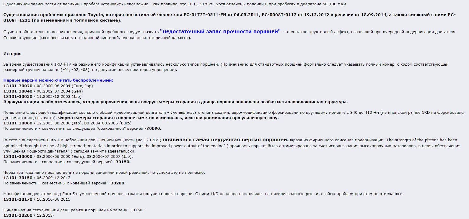

Так тойота не от сетки поломалась
Там вообще ничего не понятно, за 200ткм вполне могли две форсунки просесть, патрубок лопнуть и тд..чего уж так критично то.
