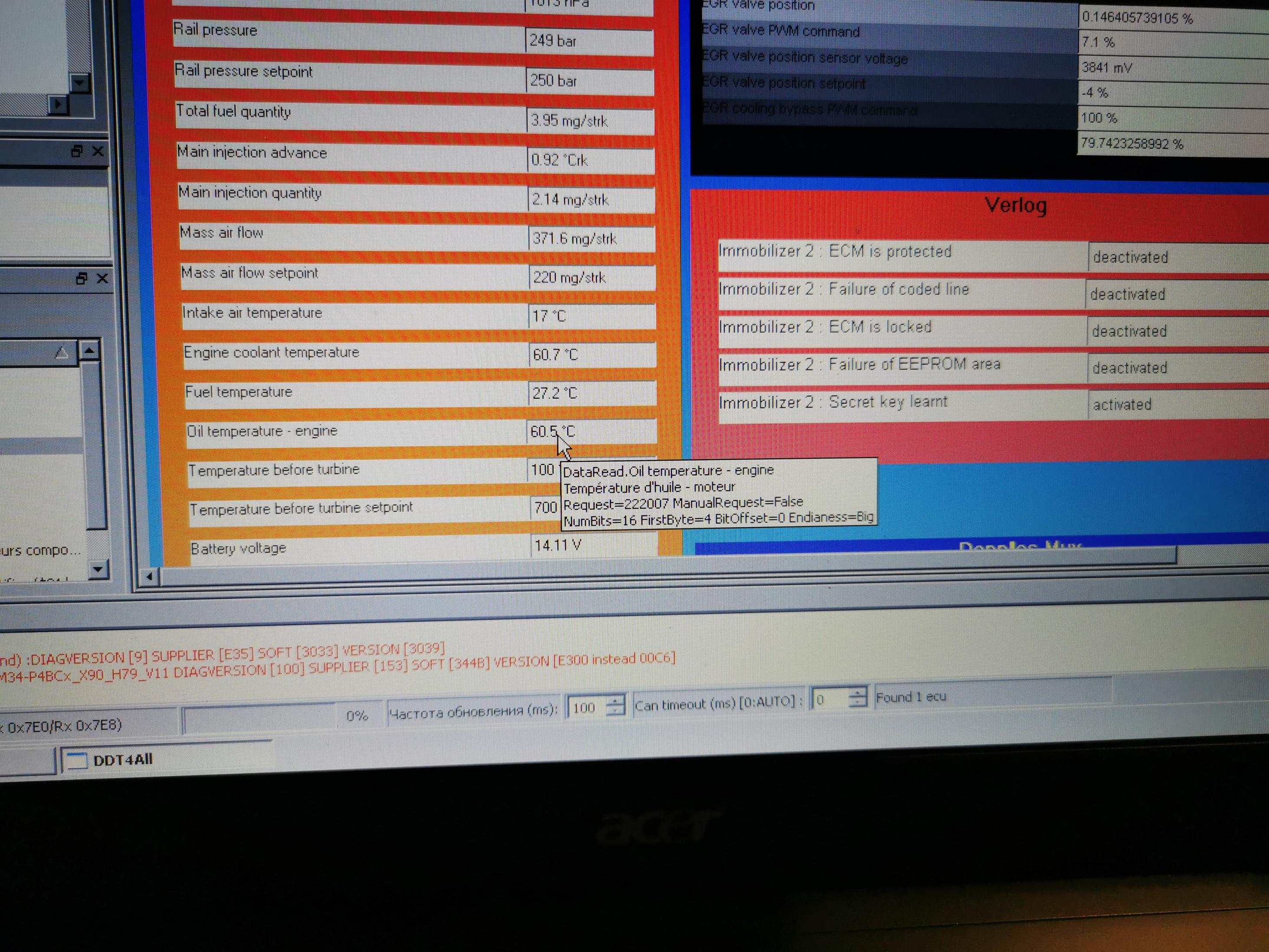

интересная штуковина. Датчик температуры масла есть на нашем моторе. Видел его показания в ddt4all. Найти бы время чтоб разобраться как его показания через elm на тлф вытаскивать....

Хобдрайв, вроде, читает

Что-то он с новым дизелем не хочет корректно работать.
Если выбрать ЭБУ от рестайла дизеля, то пишет мне ошибки по свечам и ещё какую-то непонятную хрень.
А если ОБД ЭБУ выбрать, то добрая половина параметров вообще не видна.

Не видел! возможно он берет что то от температуры ОЖ, но вряд ли, но показания очень схожи. Если бы был я бы его 100% увидел бы когда в моторе кольца менял.
