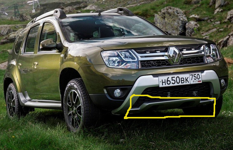

Соратники. Кто как борется с этой штукой что у меня на фото желтым обведена. Декоративная накладка что ли (снегосборник). Сегодня из сугроба выруливал задом и в ней пообломались пистоны, джип блин.Теперь она торчит вниз, стянул её пока струбцинками маленькими чтоб в глаза не бросалась. Думаю как лучше сделать, наверняка многие такое ловили, что посоветуете?

Сообщение от curbat
Решение только одно: установка увеличенной защиты картера.

Сообщение от curbat
Кто как борется с этой штукой...
У меня вот ТАКАЯ защита установлена.

Сообщение от STMRS
Это заместо штатной?

Сообщение от curbat
Верно!
Штатную снимаешь, эту устанавливаешь.

Сообщение от STMRS
эту устанавливаешь.
Надо брать  2мм хватит? Или брать так брать?
https://www.motodor.pro/catalog/zash...kpp_3_mm_stal/

Сообщение от curbat
2мм хватит?
Вполне!
Сообщение от curbat
Лучше еще на ТАКУЮ гляньте.
Тоже вещь архинужная и архиполезная...
Увидел, что они уже и для нового Дастера 2021 гв стали продавать.
Передняя
Задняя
Последний раз редактировалось STMRS; 22.01.2022 в 18:08.

Вот https://karter-patriot.ru/duster-zas...tnaja-957.html
Ещё вариант нашел, только отзывы что то не очень.

Сообщение от curbat
У меня такая стоит, только широкая. Задолбался ее править . Плюс ещё допиливать надо в том месте где тяга стоит с сайлентблоками. Короче если надо крепче то сталь. Если надо посимпатичнее , по городу ездить , тогда алюминий. Задняя у меня стальная.

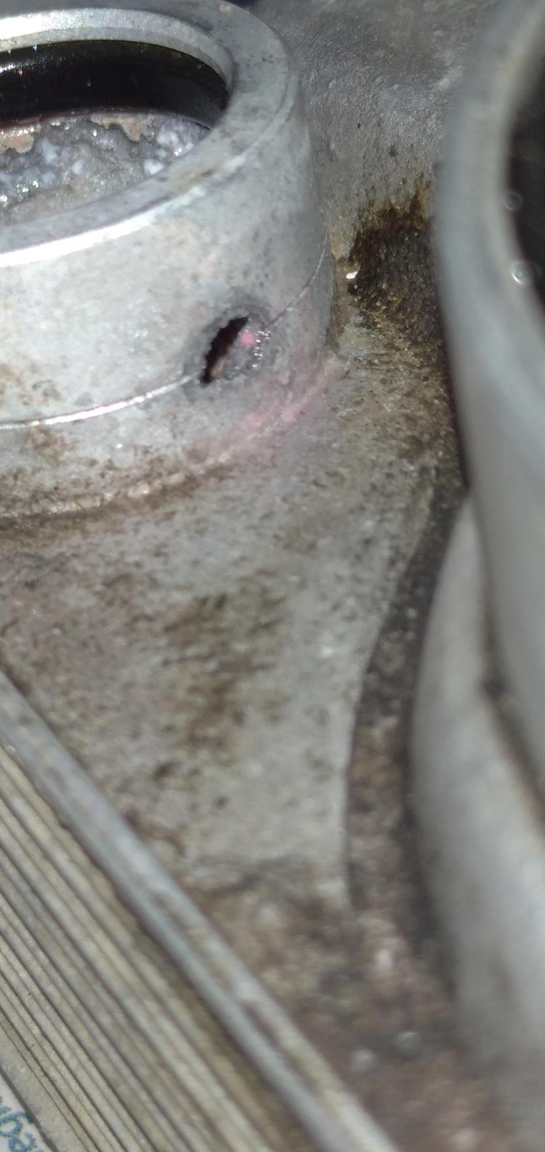

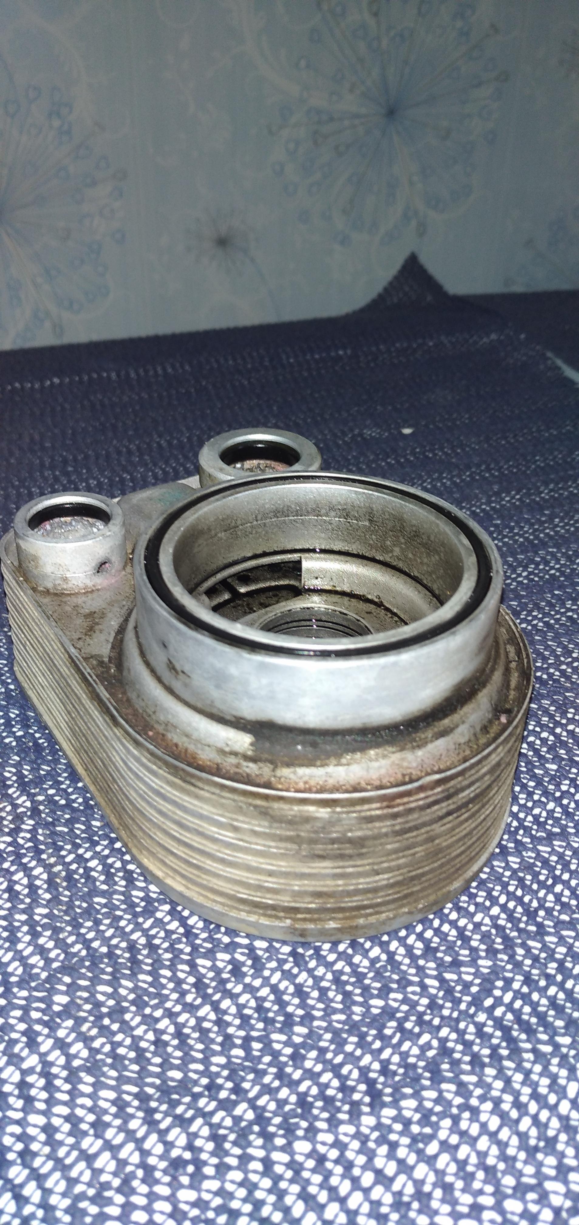

Случилась очередная неприятность, потек антифриз. Чтоб определить место течи, пришлось снять генератор и теплообменник. Собственно он и потек. Прогнила дыра в одном из патрубков. Наверняка всему виной антифриз. Был залит год назад неизвестного бренда.
[ http://www.dusterclubs.ru/vb/attachm...&d=1643031926]
http://www.dusterclubs.ru/vb/attachm...1&d=1643031926
Последний раз редактировалось resours-lsv; 24.01.2022 в 16:50.
Причина: Орфография

Сообщение от curbat
Я поставил от "патриот" переднюю и заднюю. редуктор. Металл. Вообще их делают 3-4 фирмы, мне приглянулся "патриот", встал отлично.
Ну а с бампером по месту смотреть, может саморезами, типа авто родных, приклеить?

Сообщение от n_dum
передняя от "Патриот" помогает чтобы бампер не выламывало при движении задним ходом, но она БЕСПОЛЕЗНА для защиты нижней решетки защиты радиатора. Поэтому я приделал согнутый лист алюминия, но летом движок греется из за него, надо сделать отверстия для охлаждения.

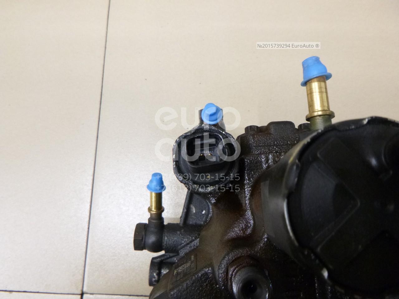

Прошу помощи!
Утром выскочила пила, pyclip показал ошибку df424 (датчик давления топлива). Обороты периодически падают и двигатель глохнет. Так повторяется до тех пор пока двигатель не прогреется.
На прогретом проблем нет, работает нормально провала тяги нет. Поиск в инете пока однозначного ответа не дал.
Так же не совсем понятно, где это датчик расположен. На ТНВД два внешне похожих устройства. Один из них регулятор давления другой датчик давления. На схеме вроде как указан датчик давления, но вообще не ясно как его откручивать, на нем нет даже граней под ключ. http://emex.ru/catalogs/original2/un...3&unitId=41643

Сообщение от want_to_be_jeep
Как по мне то топливо прихватывает, все признаки!
у него на корпусе грани...
