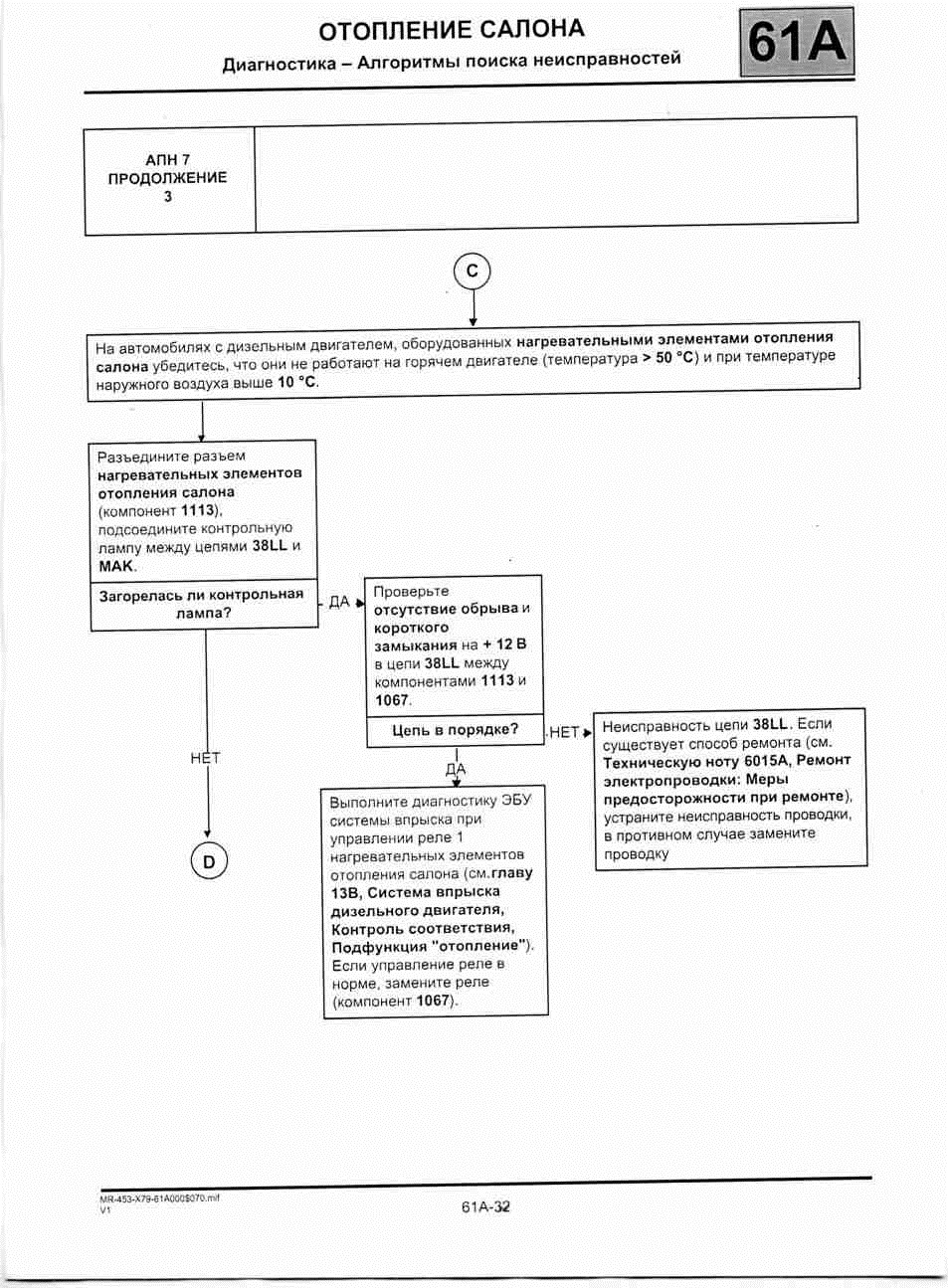

Сообщение от Genall
Холостые могут зависить от т окружающего воздуха.
И температуры ОЖ. смотри вложение. Это алгоритм проверки работы ТЭНов на СТО:
Исходя из нижеуказанного ТЭНы включаются (и работают соответственно) в диапазоне от +10 наружнего воздуха, а точнее +10 по датчику на всасывающем коллекторе, до +50 ОЖ. Соответственно, если остановился и постоял какое-то время, то под капотом, на датчике, температура будет выше, поэтому после начала движения через какое-то время начинается Щёлканье релюшек.
Дело было не в бобине ......

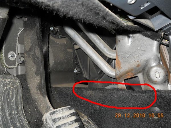

Сообщение от Юрич Ю
Сегодня был у дилера Волга Большой расход 13.2л/100 км при средней скорости 14.7км в час,замораживание 3 стекол задних дверей и запотевание 2 стекол передних дверей и уголка лобового стекла,недостаточный обогрев ног водителя-особенно левой,температура двигателя на ходу не более 2 палок. Диагноз- машина исправна, утепляйте ее, сами теплее одевайтесь и включайте кондиционер от запотевания - езжайте с богом.Ну я и поехал.....
1. Большой расход - каковы Ваши рабочие обороты?, если 2800, то правильно.
2.Забор воздуха на отопление - снаружи-с салона ? Коврики постоянно сырые?
3. Просто заткнул поролоном со стороны пассажира выход и всё, стало равномерно распределять воздушные потоки. Рекомендую.
4. Закрыл "мордочку", накинул термоодеяло на двигатель, на трассе при -20 больше 1 печку не включаю, без куртки. Температура ОЖ 90-93. Маленький Ташкент.

Сообщение от Юрич Ю
Сообщение от n_dum
Равномерному обдуву мешает ковролин http://www.dusterclubs.ru/vb/showpos...&postcount=144

Там надо вырезать кусочек и будет порядок.

Я Василич, этого недостаточно, нужно ещё ковролин над педалями закрепить в верхнем положении.
