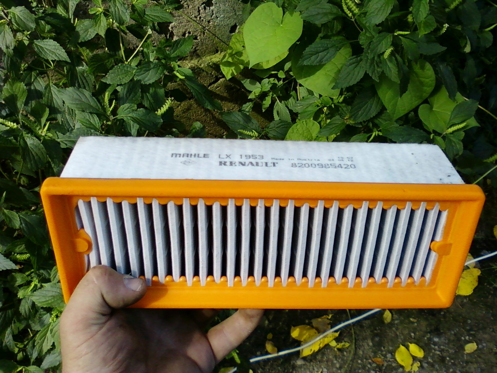

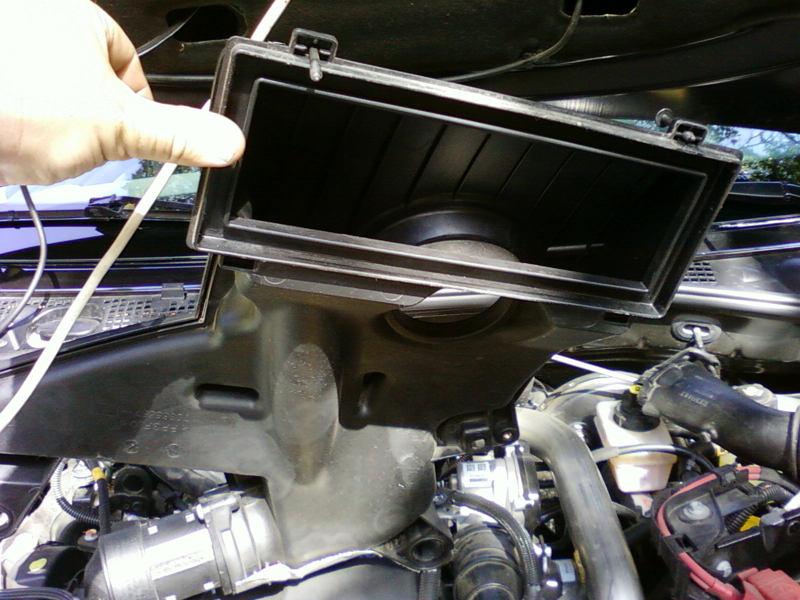

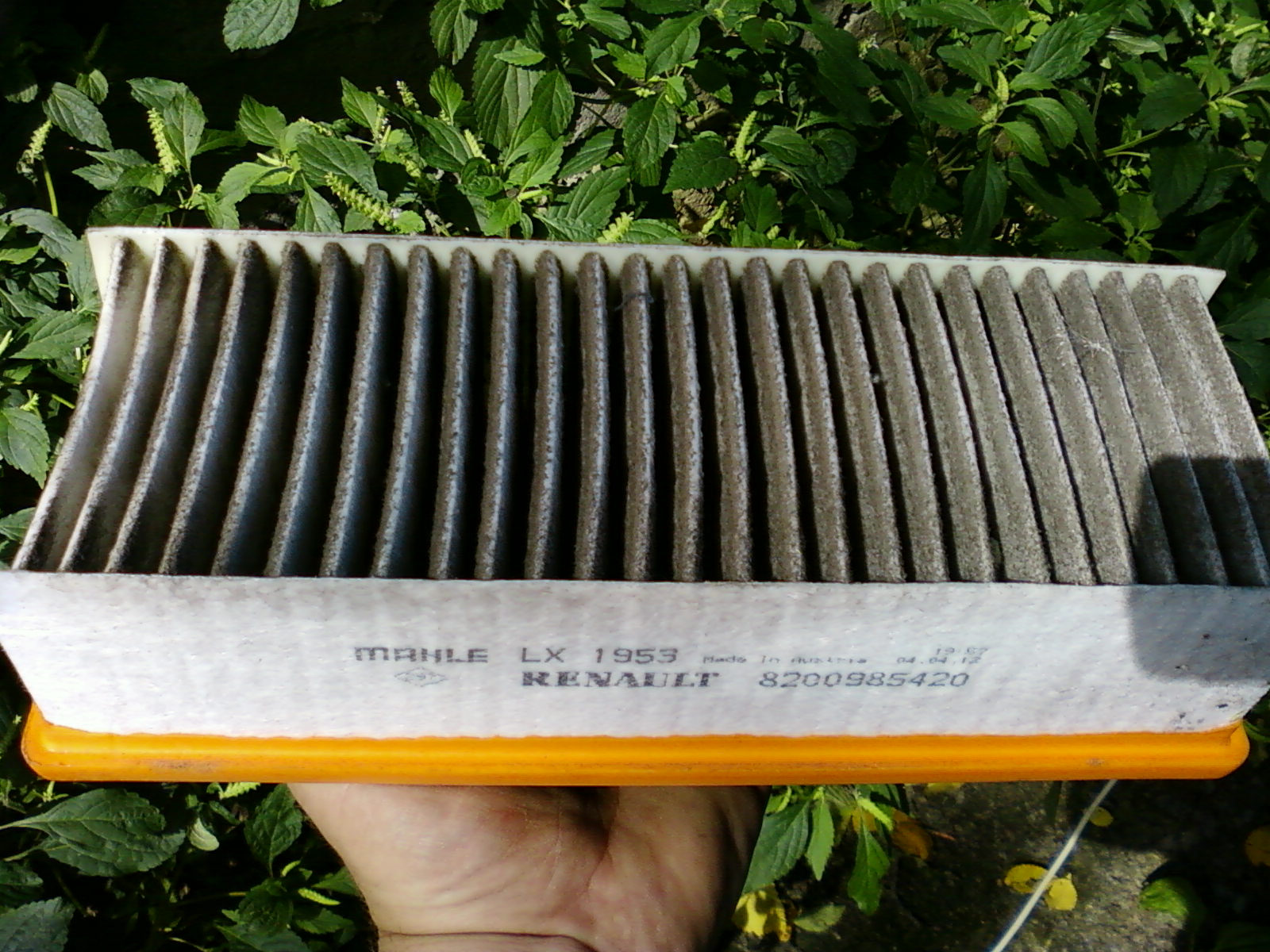

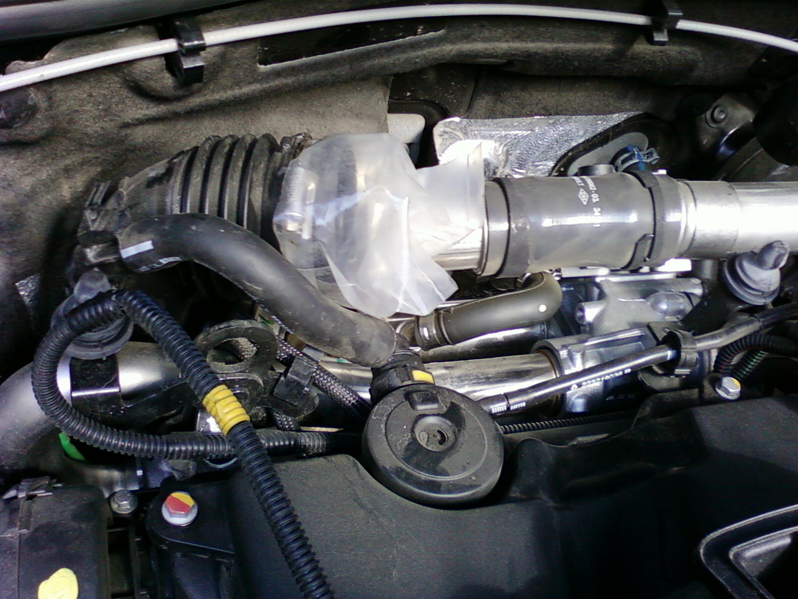

Бертони, только ,кстати,сегодня его снимал,чтобы посмотреть его состояние...4800 км пробег...уже грязноват....до 7500км доживет,но это максимум...
...ослабляешь червячный хомут приемной пластиковой гофрированной трубы на выходе из глушителя шума впуска(верхняя пластиковая крышка с буковками))))...затем откручиваешь ключом на 10 крепление датчика(хз какой,пока не разбирался в устройстве)...выдергиваешь крепления корпуса из 4-х резиновых амортизаторов и отводишь аккуратно в сторону(на корпусе остается корпус в сборе с датчиком абсолютного давления воздуха на впуске вместе с разъемом и проводкой,поэтому аккуратно,без резких движений,чтоб не оборвать)....переворачиваешь вверх ногами корпус фильтра и отвинчиваешь еще 2 таких же винта под торкс 20...нижняя половинка с фильтром отсоединяется...обязательно заткни пленкой впускную трубу(гофру),чтобы мусор не попал на впуск,а то беда...
Это точно будет беда! Помню только я сел за руль, шеф попросил меня отрегулировать клапана на "шестёрке". После регулировки пропала тяга и сильно вырос расход. Начали разбираться, а во всасывающем коллекторе оказались тряпочки которыми я затыкал диффузоры карбюратора чтоб туда не попал мусор  .
---------- Добавлено в 18:59 ---------- Предыдущее написано было в 18:56 ----------
Михась, судя по фото, отверстие заливной масленой горловины находится за фильтром. Надёжное ли там уплотнение?

Озадачило меня это фото выложенное Михась. Сходил сейчас в гараж, убедился что воздушный фильтр в норме и заодно что отверстие под масленую горловину никак не связанно с впускным коллектором.
А за воздухан переживаю после того как знакомый купил Альмеру и на ТО 15000 км. выяснилось, что на этой машине не был установлен фильтрующий элемент!!!

Бертони, смешной Вы, право........это фото с демонтированным воздушным фильтром и его поддоном соответственно)))))....
