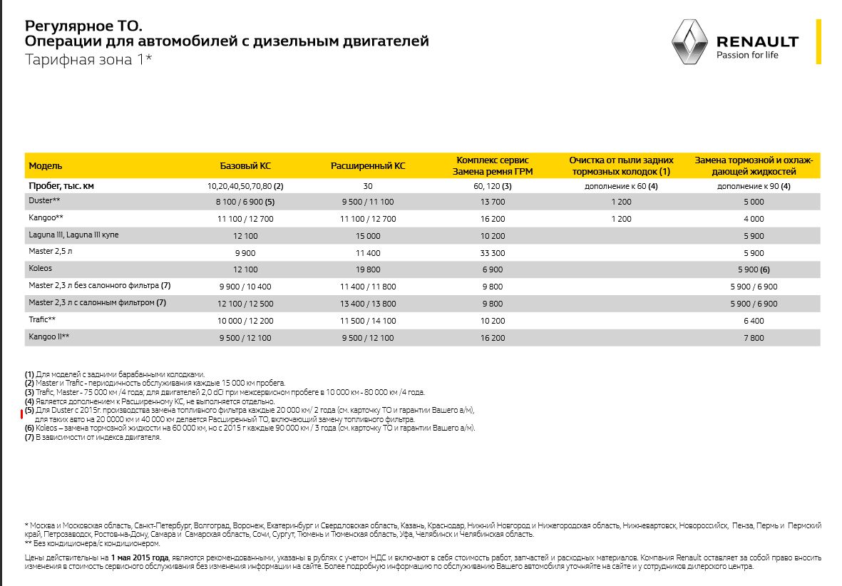

залез на реношный сайт в раздел Регулярное ТО и во чего нарыл  :
обратите внимание на примечание №5
ссыль

Сообщение от HID
Интересно было бы узнать, чем машины с 2015г отличаются от своих предшественников, что им фильтр топливный надо реже менять?

HID, Modigar, Ход чисто маркетинговый направленный на снижение эксплуатационных затрат. Не думаю что с 2015 года на Дастер ставят другие фильтра.
---------- Добавлено в 13:34 ---------- Предыдущее написано было в 13:18 ----------
Да и цена фильтра получается маленькая 8100-6900=1200

Сообщение от Бертони
И при том это с работой: снять колесо, разобрать подкрылок, сменить фильтр, прокачать топливо и собрать все обратно. Сам фильтр в результате нахаляву.

Сообщение от Modigar
Уверен что стоимость работ будет одинакова, что с заменой фильтра, что без.
