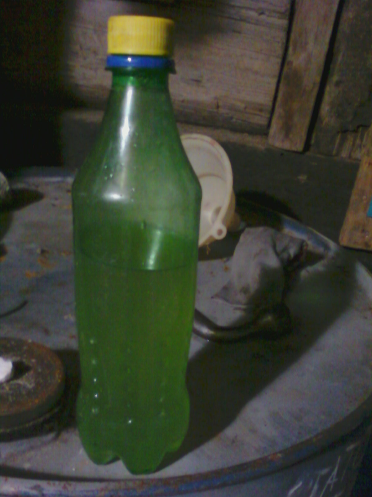

....перед заморозками проверил сегодня, в фильтре с отстойником своей установки по отстою и очистке соляры, наличие конденсата....последний раз сливал его при замене фильтров 2 месяца назад...тогда слил конденсата где-то 100-120 мл....а вот столько слил спустя 2 месяца(см фото) вышло где-то 200 мл...соляра Евро-4 с "Роснефти"...есть еще сомневающиеся в необходимости отстоя соляры перед заправкой в бак ? ))))

Сообщение от Михась
В зелёной бутылке не видно где саляра, а где шмурдяки.

Бертони, читайте внимательнее...это ВОДА с отстойника фильтра грубой очистки,который стоит в качестве предварительного фильтра на моей установке ...

Семён Семёныч....!!! Михась, скажите, данный объём воды образовался после перегона какого количества топлива?
Михась, Вы пробовали на своём мини заводе перегонять топливо с какой либо брендовой заправки?

Бертони, где-то 250-280 литров....примерно
---------- Добавлено в 21:15 ---------- Предыдущее написано было в 21:13 ----------
pier, а Вы думаете на других заправках применяют другую схему хранения топлива и емкости у них с осушителями? )))) блажен ,кто верует)))
