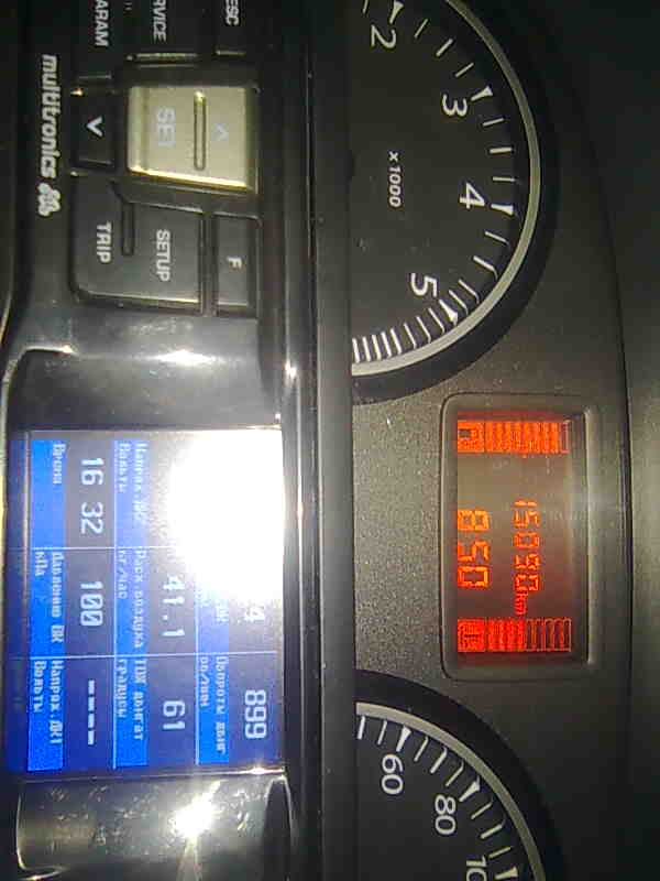

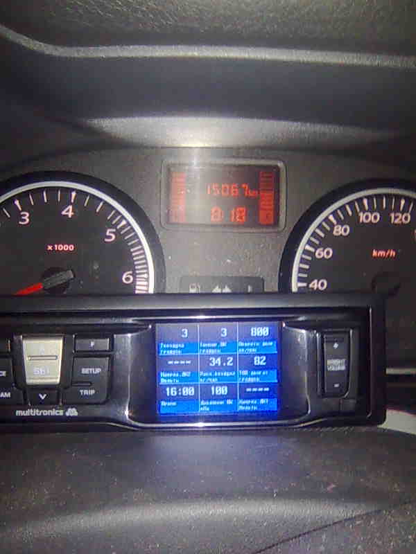

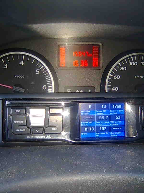

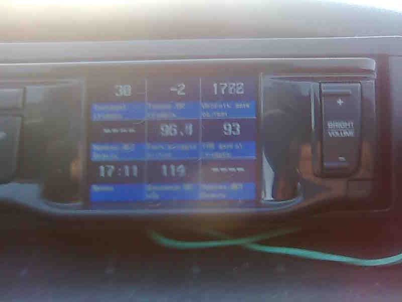

В продолжение пост 1723.
Появляются 4 риски на 84 градуса, уходят на 2 риски примерно 58 град.
На улице примерно -16. Надо сказать, что очень быстро падает темпер. от оборотов. Обороты в районе с 2000 до 1500 температ. примерно за 1 мин на 6 град падает. На фото 82, но пока остановился, телефон, падает быстро.
Мордочка закрыта. Капот утеплён.
Верхний левый темп. в бардачке (датчик там болтается)
верхний средний температура на всасе в движении -12 показывает на трассе, в городе от -2 до +20, большой разброс
Дело было не в бобине ......
Последний раз редактировалось n_dum; 08.12.2012 в 17:18.

Сообщение от n_dum
Огромное спасибо. Получается, что открытие термостата при 83 градусах - что НЕ ДОПУСТИМО при нашей погоде.
