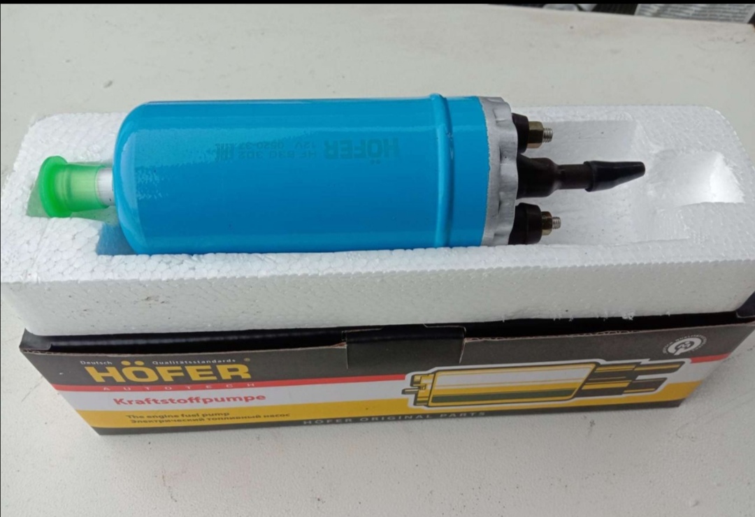

Сообщение от -Юрий-
Насос рамный от газ-
А поподробнее пожалуйста можно? И номерок бы

Сообщение от mario
судя по фотке, это газелевский топливный насос (вроде бошевские такого цвета были, но могу ошибаться).
Подсмотрено на ютубе и драйве . Номера 0580464044, SFP0306, HF830302-вроде самый дешёвый, аналоги ещё есть.
Да насос, от газели. Бошевские не крашенные дороже этот hofer дешевле.

Придумано-то хорошо, я пытался в своё время повторить. Взял домашний хороший пылесос Томас (сосёт как ненормальный!), собрал конструкцию и больше чем пол часа стоял с этой приблудой в руках возле автомобиля. Весь изматерился. В итоге масло откачалось, но шланг пылесоса пришлось отмывать от масляных брызг и вони.
Ну домашнм пылесосом наверно зря . Просто трубку заборника надо было сунуть до дна банки чтоб брызги не летели. А так понятно, что насос лучше, у меня правда вакуумный.
