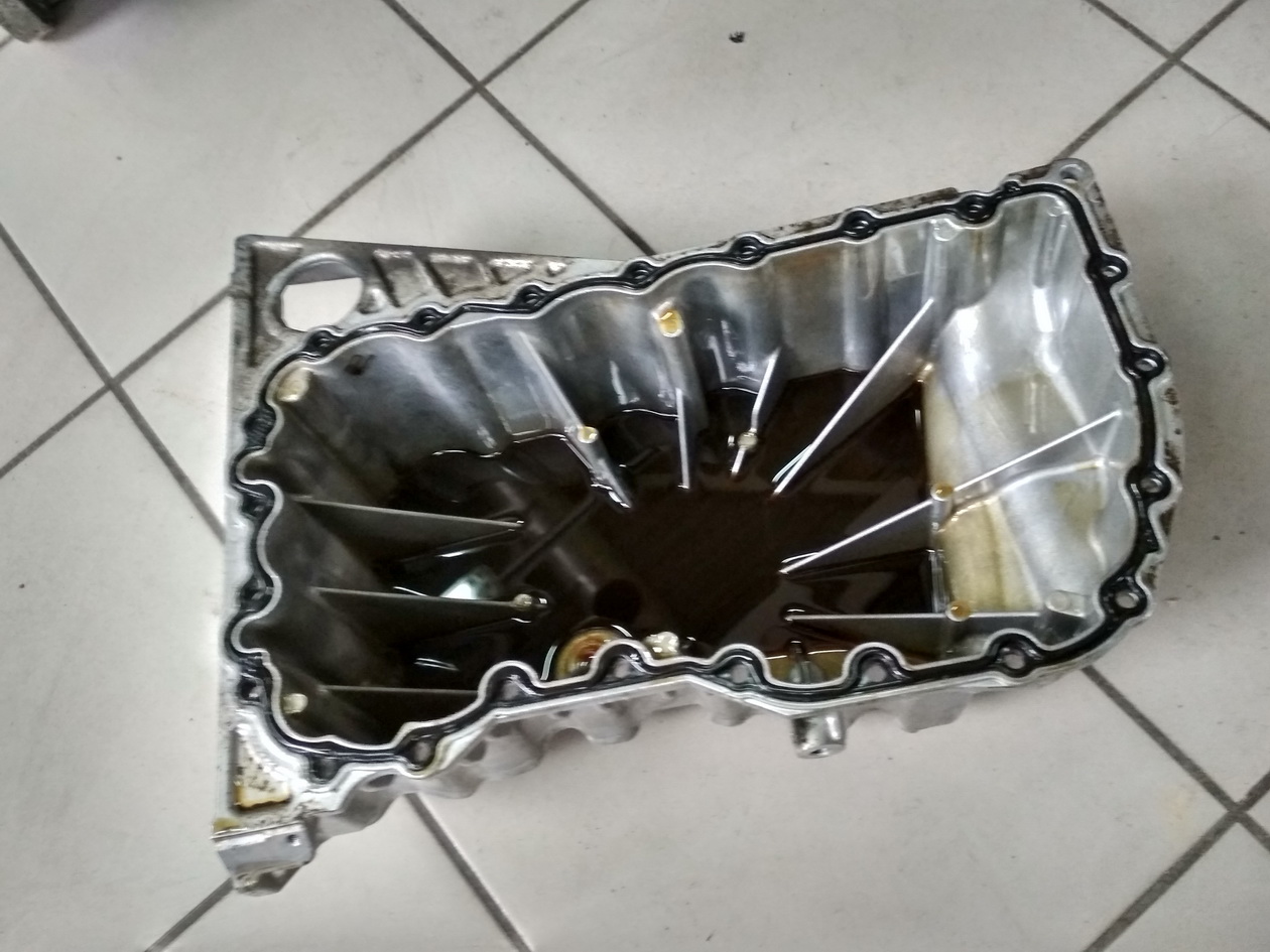

Сообщение от Arcadav
А еще читал, что сливная пробка выше чем самая низкая точкая поддона.
Да

Изучил фотку, но так и не обнаружил дырку, через которую сливается масло. :-) Стрелка указывает в ребро и там рядом дырки не вижу. А куда примерно утыкается шланг при отсосе?
Круглую пипку на возвышении видите? Это пробка в сливном отверстии.

Сообщение от Strusto
Желтая стрелка или голубая? А почему дырки не видно? Куда спрятали? :-)
Не знаете случайно, а куда из щупа шланг утыкается?
Голубая. В дырке пробка ввернута

Не сливаемый через пробку, мертвый остаток масла.
Отлив на поддоне, куда вкручивается пробка, не даёт слиться мертвому остатку масла.
спс. автору за фото.

Сообщение от Sane
Отлив на поддоне, который не даёт слиться мертвому остатку масла.
Не фига себе как много остается. Ужасть! Спасибо за ваши фотки.
