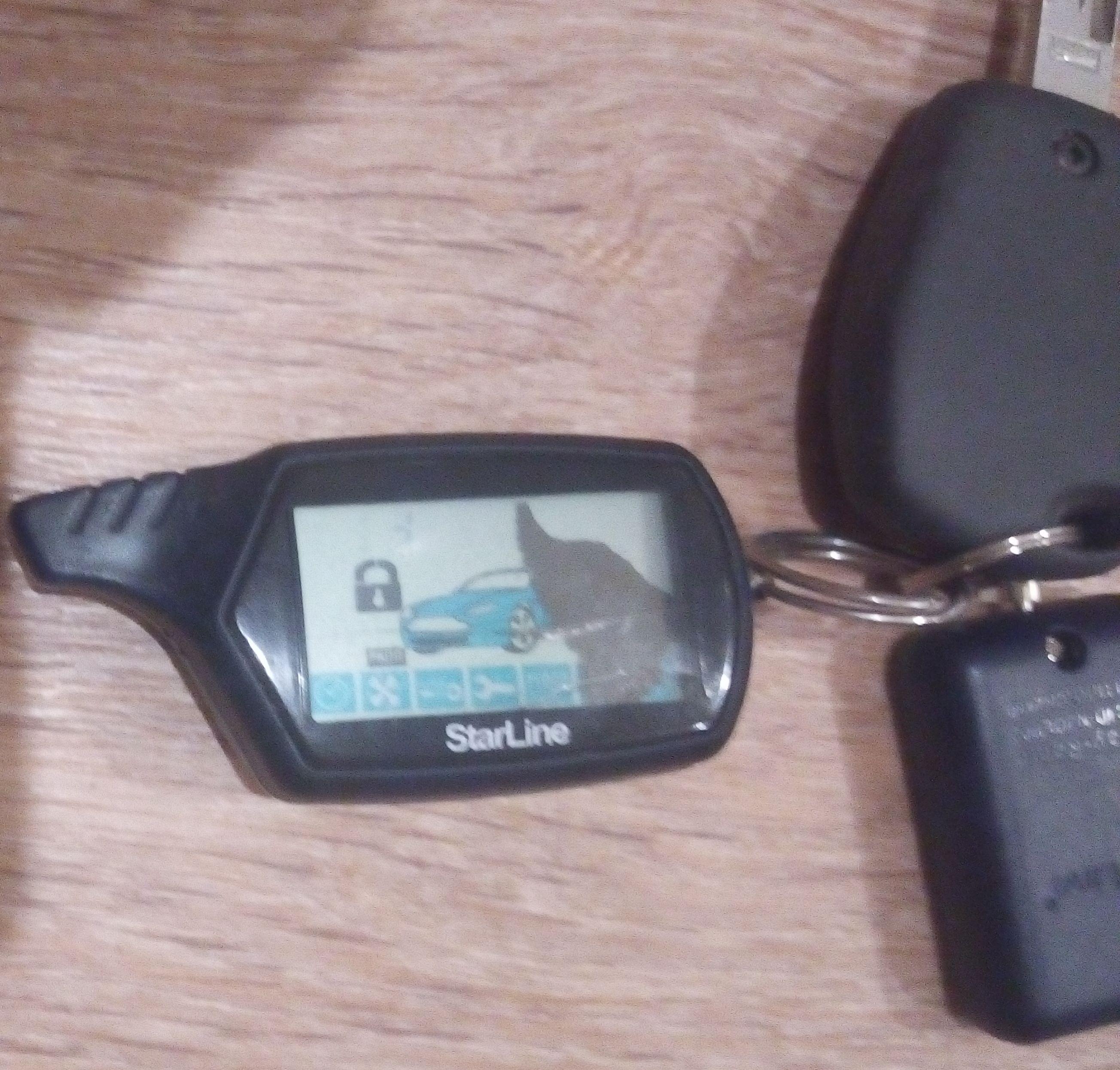

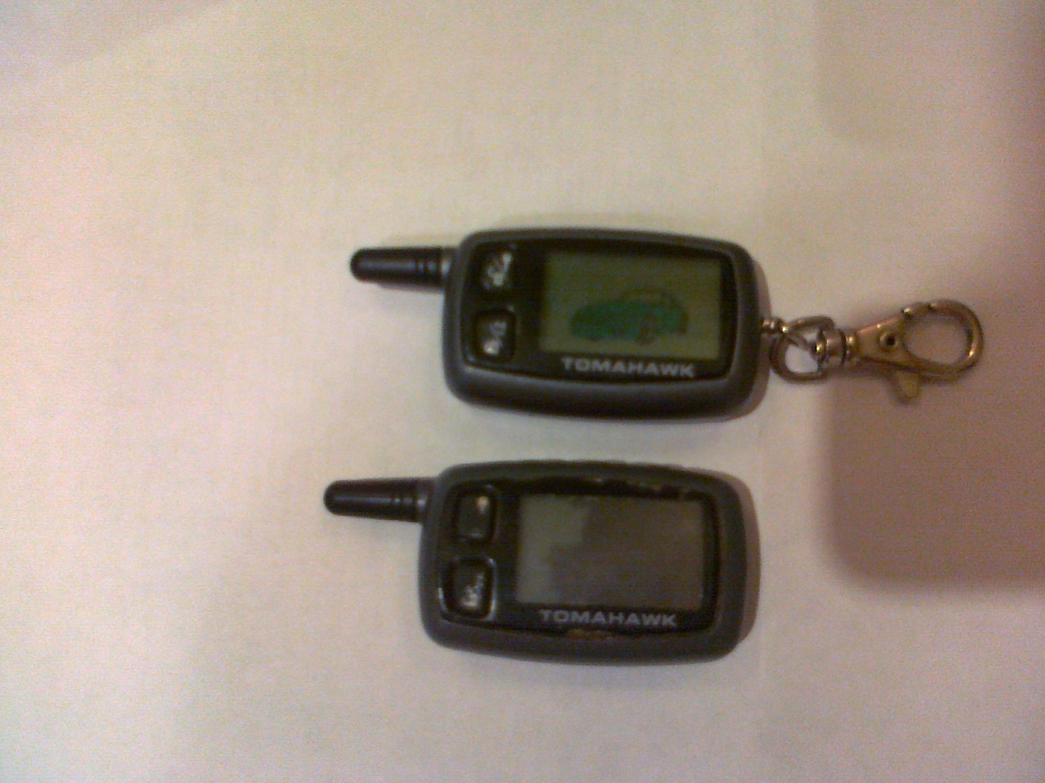

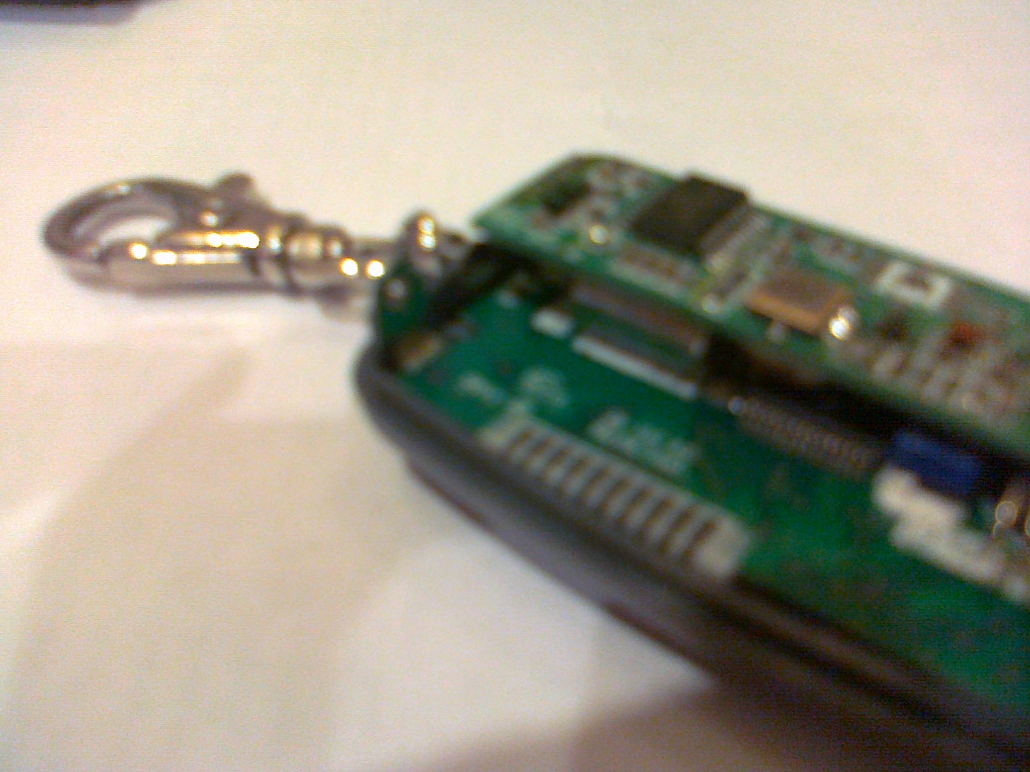

А ты проведи эксперимент
Ближайший родственник,вернее прародитель А6 и дальнейший производственный партнер.
Не рядом там крепление карабина.

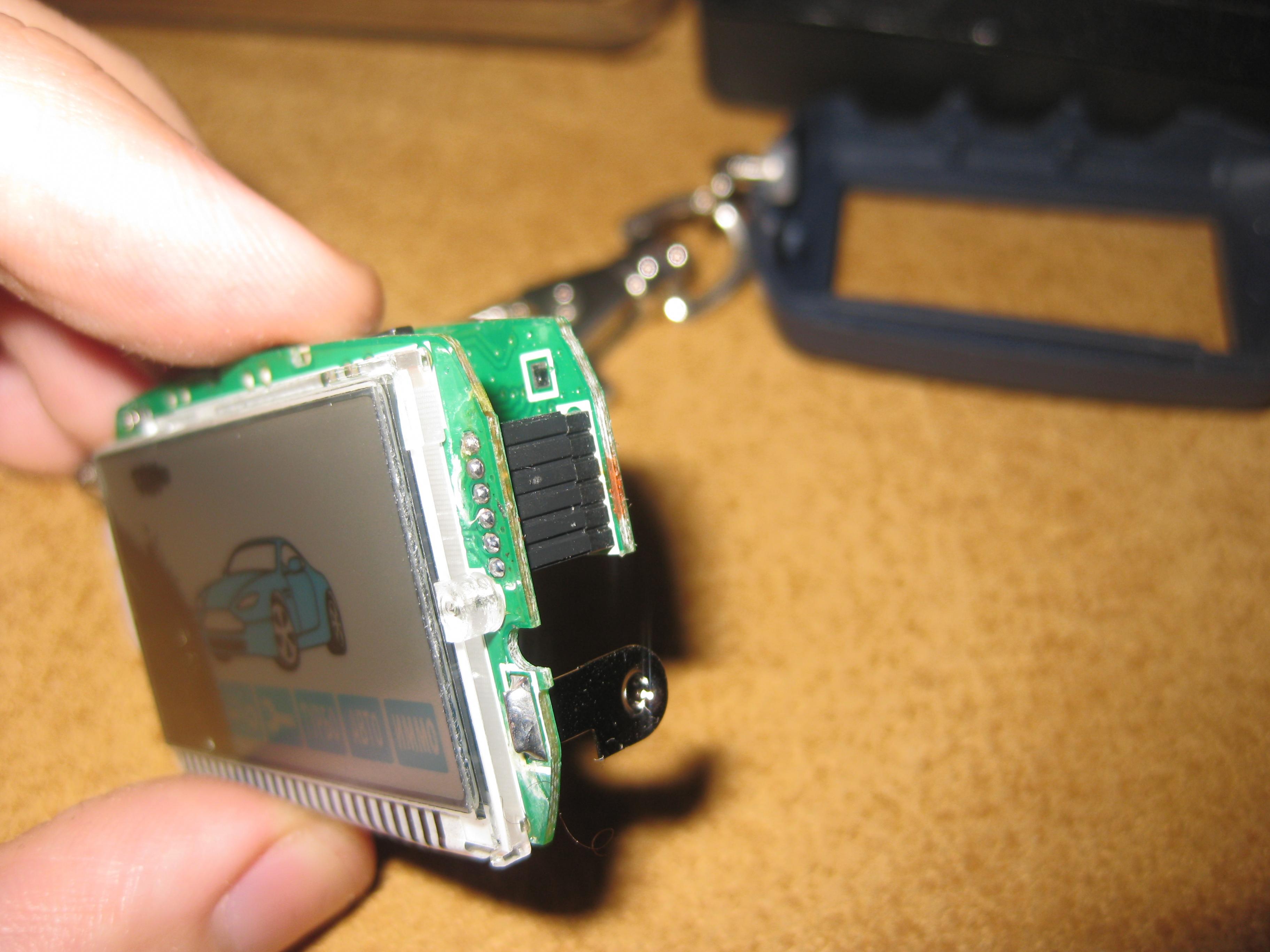

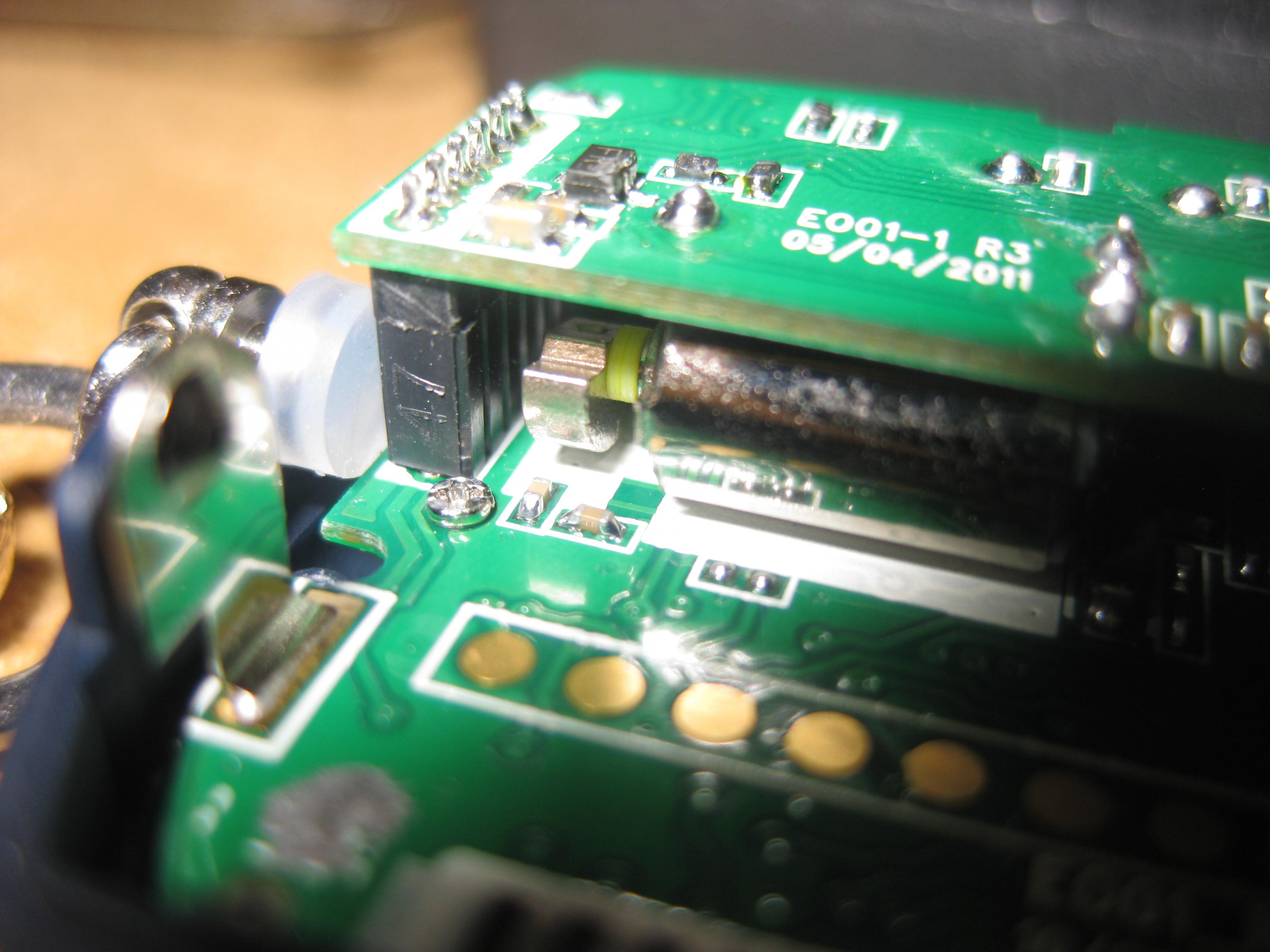

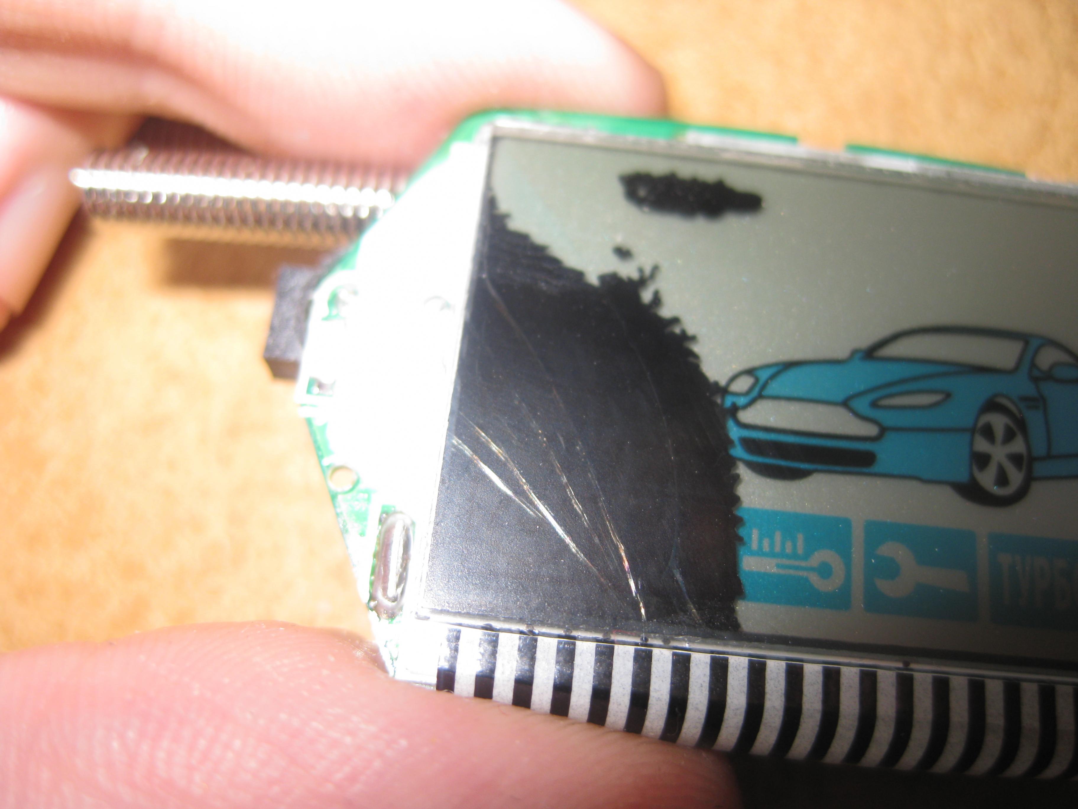

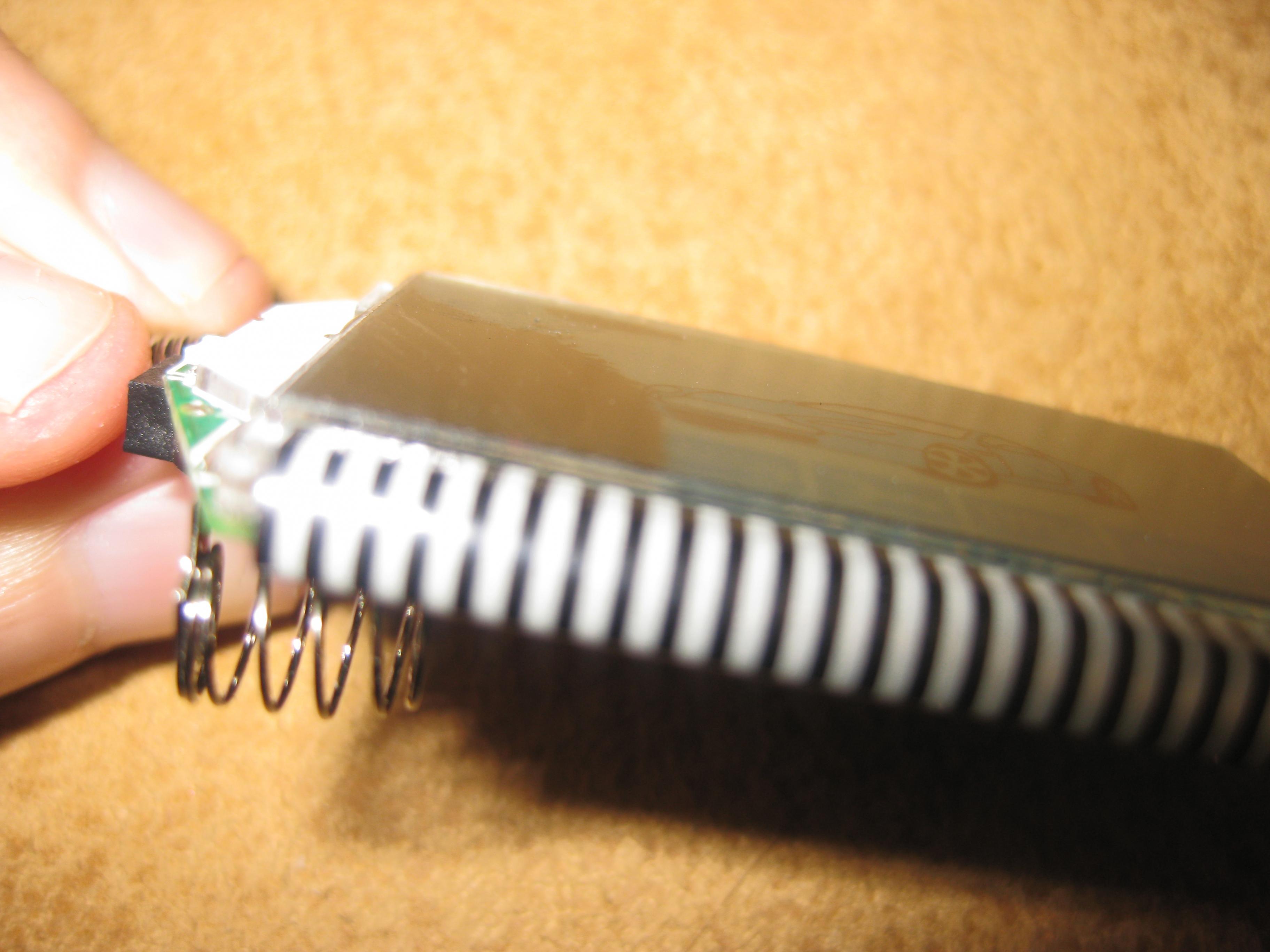

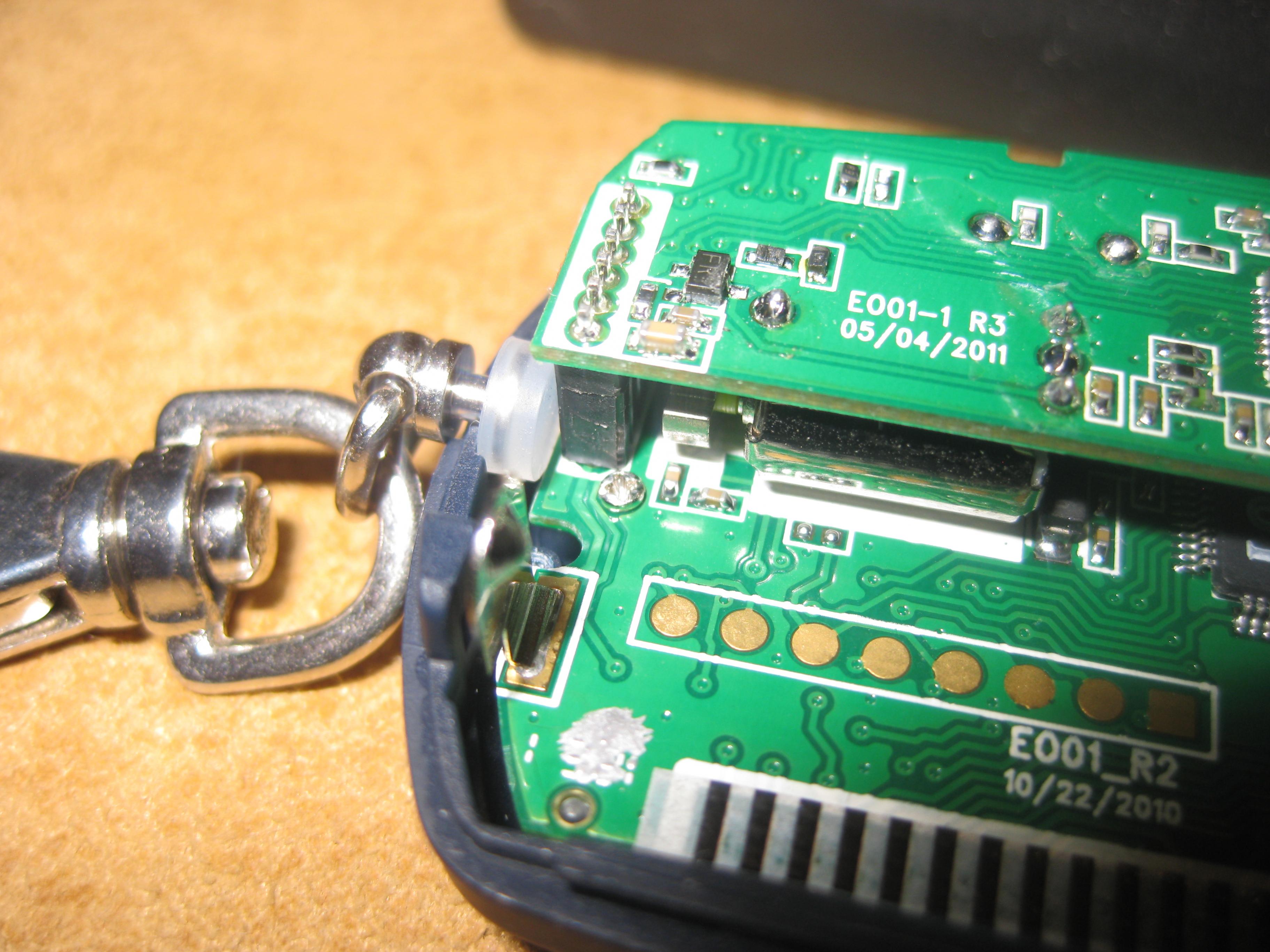

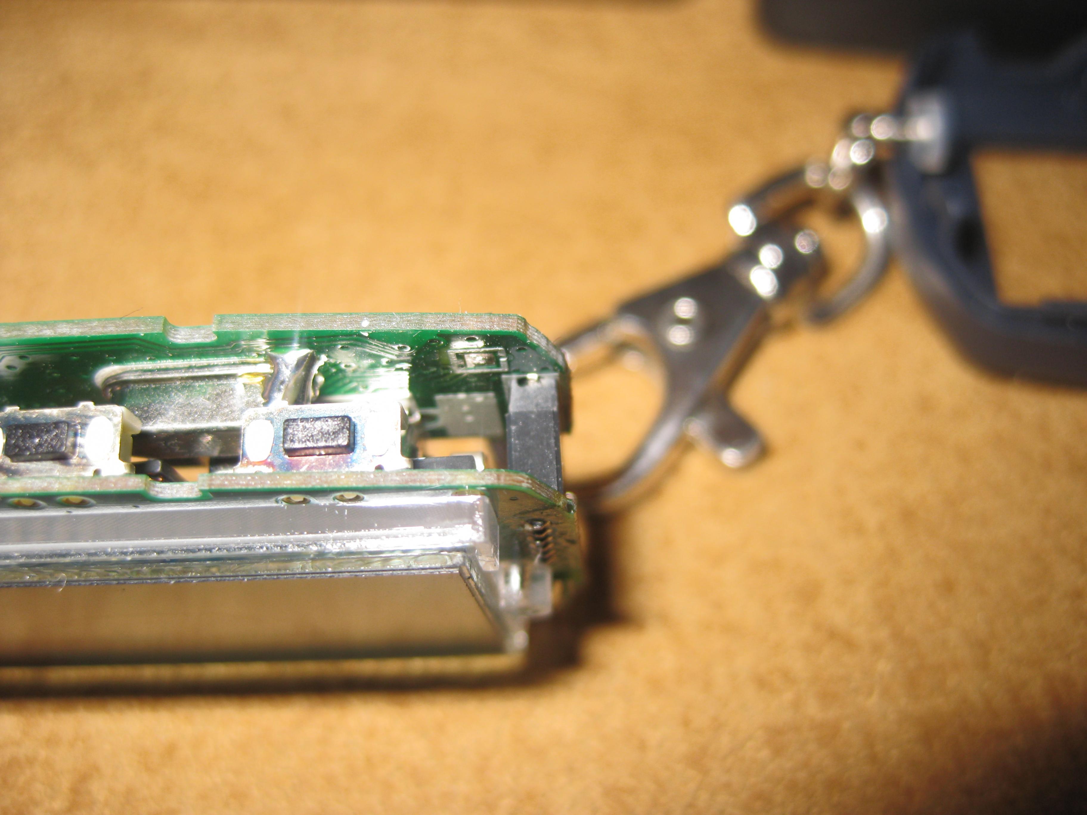

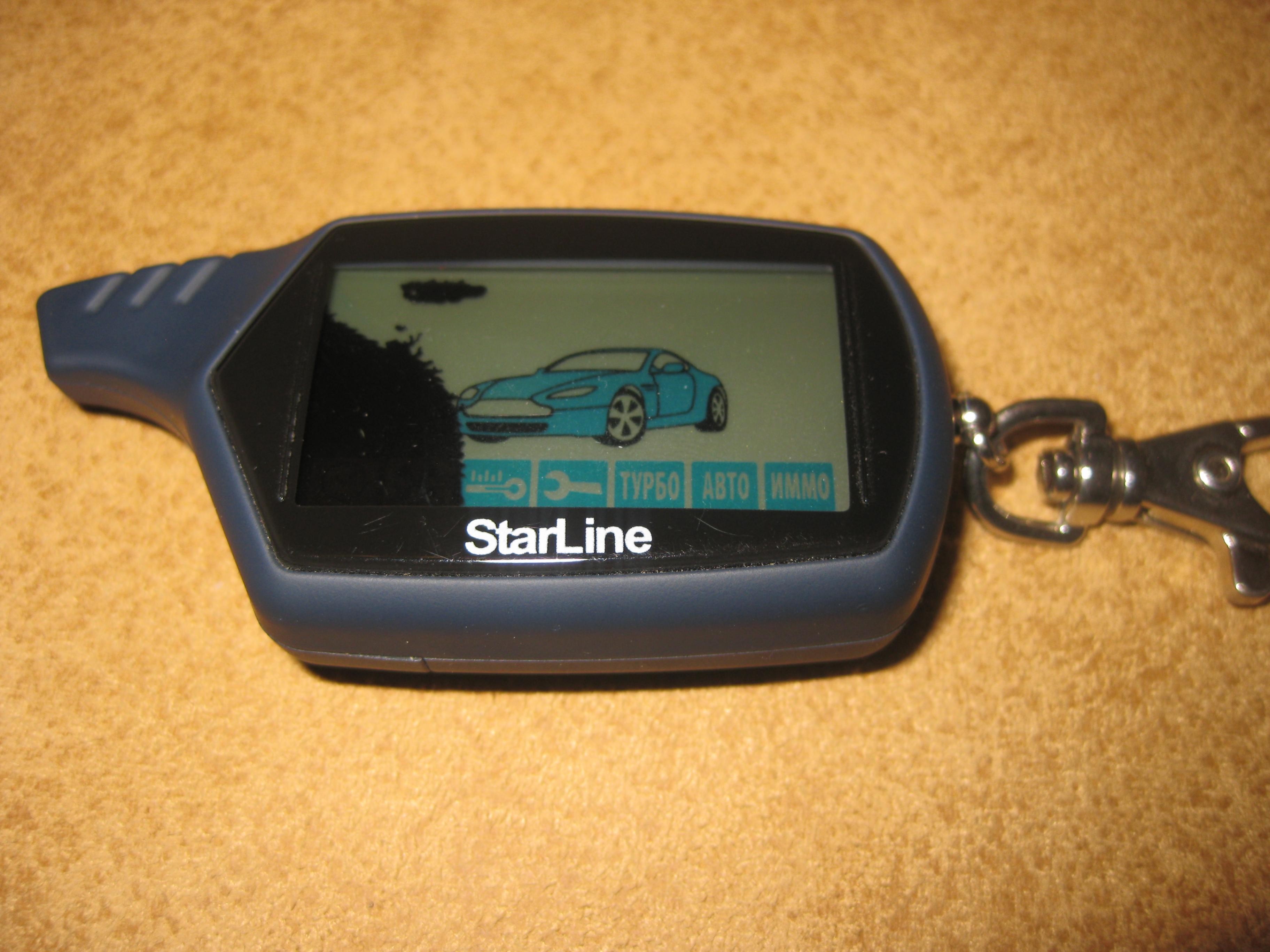

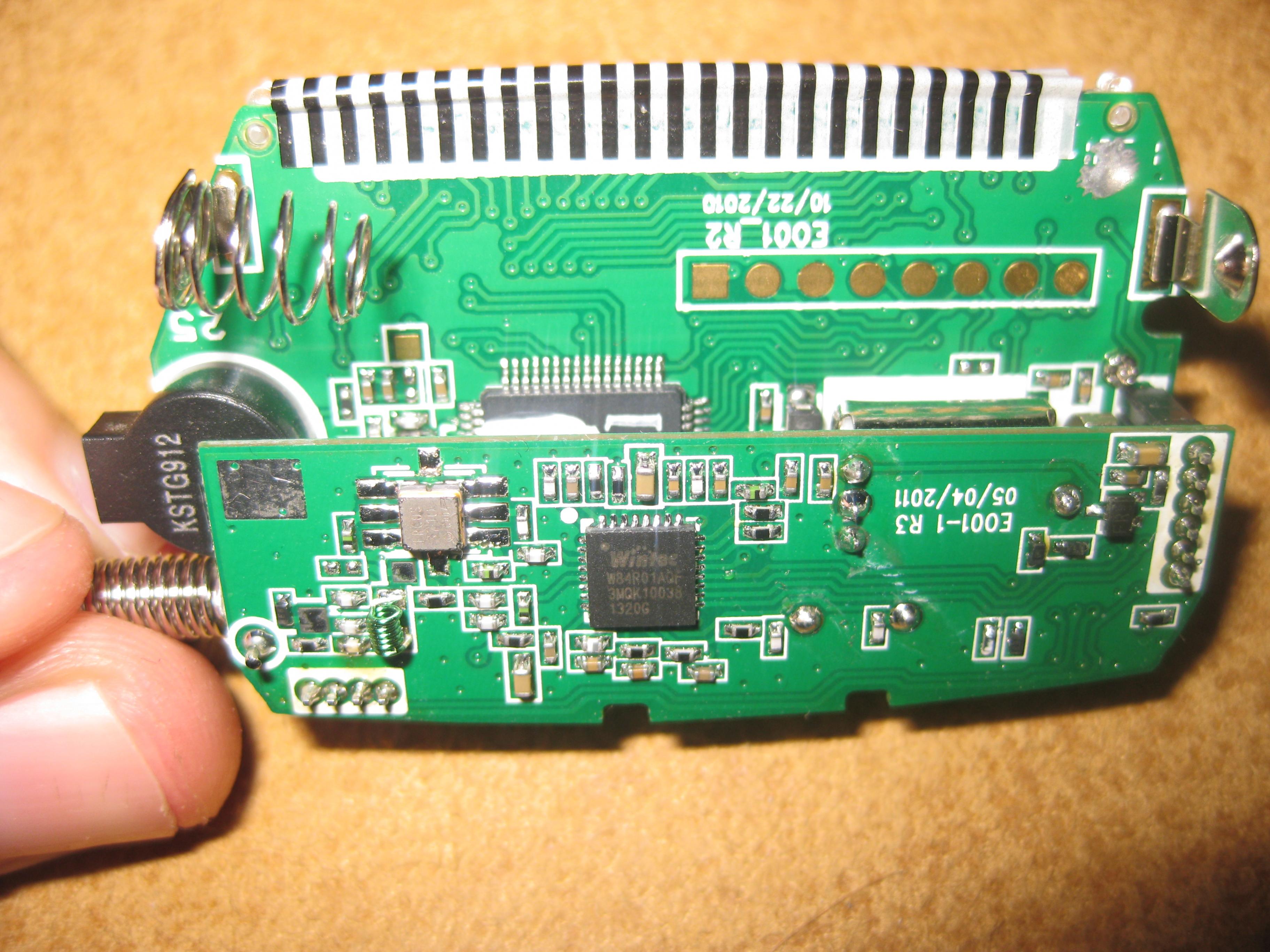

Чтобы не было споров раздербанил брелок. Сам набалдашник карабина помещен в силиконовый чехол который упирается большей часть в соединительный мостик и лишь слегка захватывает саму плату. От места прикосновения до экрана еще как минимум 5мм. Трещины идут от того места где прилегает батарея с обратной стороны. Как мне кажется при падении батарейка по инерции передала ударное воздействие через плату на экран.

Сообщение от briancev Посмотреть сообщение
У вас не хватает одного фото,там где ЖК экран соприкасается с корпусом,прозрачным пластиком,хотя не знаю сам как его сделать.Здесь как раз и есть так называемая ахиллесова пята,брелок можно даже не ронять,достаточно просто посильнее придавить.
Но опять же это болезнь почти всех брелков с большим дисплеем,могу приложить фото шерхана.

instal01, Я брелок уже собрал, но понял о чем разговор. Тоже высматривал этот момент, но там не то что фото, даже глазами не особо углядишь. Получается как картина у которой полотно натянуто на раму. Но тут остается только гадать как распределялись нагрузки и что в конечном итоге привело к порче экрана, все вместе или какой-то отдельно взятый фактор.
