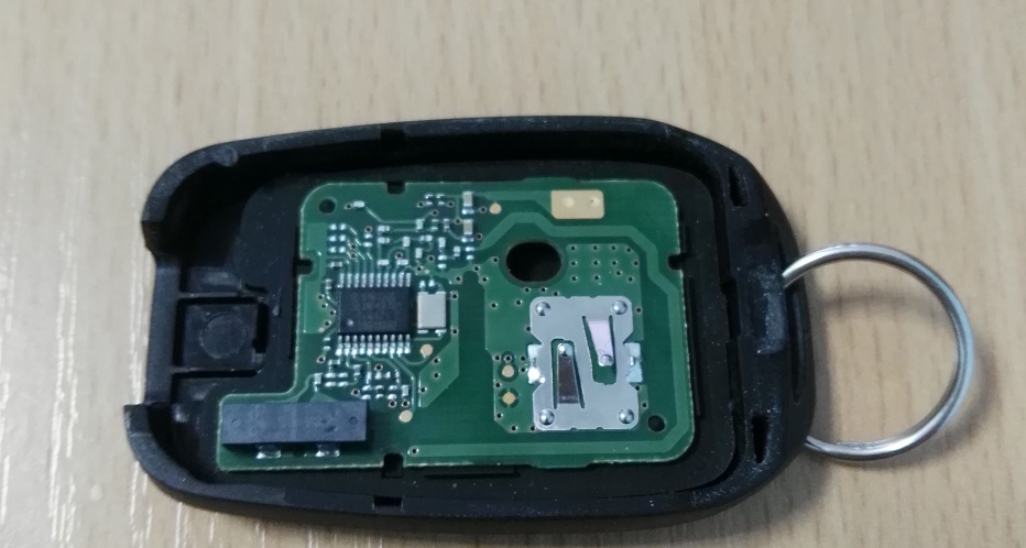

Привет. Установил сиг шерхан, для автозапуска. Теперь хочу сигналку с ключем в один корпус собрать, для экономии места. Но болванка и ключ который раздербанили для запуска не заводят машину. Это как ? Я думал когда ключ дербанят то заводится потом любым ключем.
И еще, где в рестайловом дастере чип иммо, это вот эта самая большая деталь? Можно как то с платы снять, больно здоровая
И я что-то до конца не понял, клонируют ли чипы с рестайла сейчас.
. Вложение 96301
Для автозапуска нужен чип иммобилайзера. Его взяли установщики и скорее всего установили в обходчик иммобилайзера. Это такая корбочка возможно рядом с блоком сигнализации. Спрятанный чип срабатывает только тогда, когда Вы включаете автозапуск. Пока клон ключа на рестайл мы сделать не можем.

Autostudio, но с платы можно чип сковырнуть?
---------- Добавлено в 13:55 ---------- Предыдущее написано было в 13:31 ----------
В обходчик у меня похоже чип вместе с платой запихнули, второй ключ совсем пустой.
Для реализации Вашей задумки нужно использовать ключ с которого автомобиль заводится.
Вы каким заводите автомобиль?

Autostudio, Это фото ключа который заводит.
Взял эту плату и ключ который не заводит,приложил к замку - завело. Значит он где-то на плате.
Да, Действительно Вы правы. В левом нижнем углу находится чип. Он припаян и снимать его нельзя. Так что лучше не рисковать и не экспериментировать с платой.

Autostudio, Почему нельзя ?

Сообщение от Tipp
Потому что новый ключ будет стоить около 100 евро

Престиж - Авто, Тоесть если я этот чип сниму он работать не будет?
Это же чип иммобилайзера, пассивный, работает без батарейки. Мне он нужен в другой корпус.
Мы его не снимали. В теории если без батарейки работает, то должен и без платы работать. Решение остается за Вами.

Autostudio, В теории понятно.. Думал на практике кто делал, страшновато. Пока наискосок вместе с платой запихал в брелок новый, подожду может кто точно скажет.
