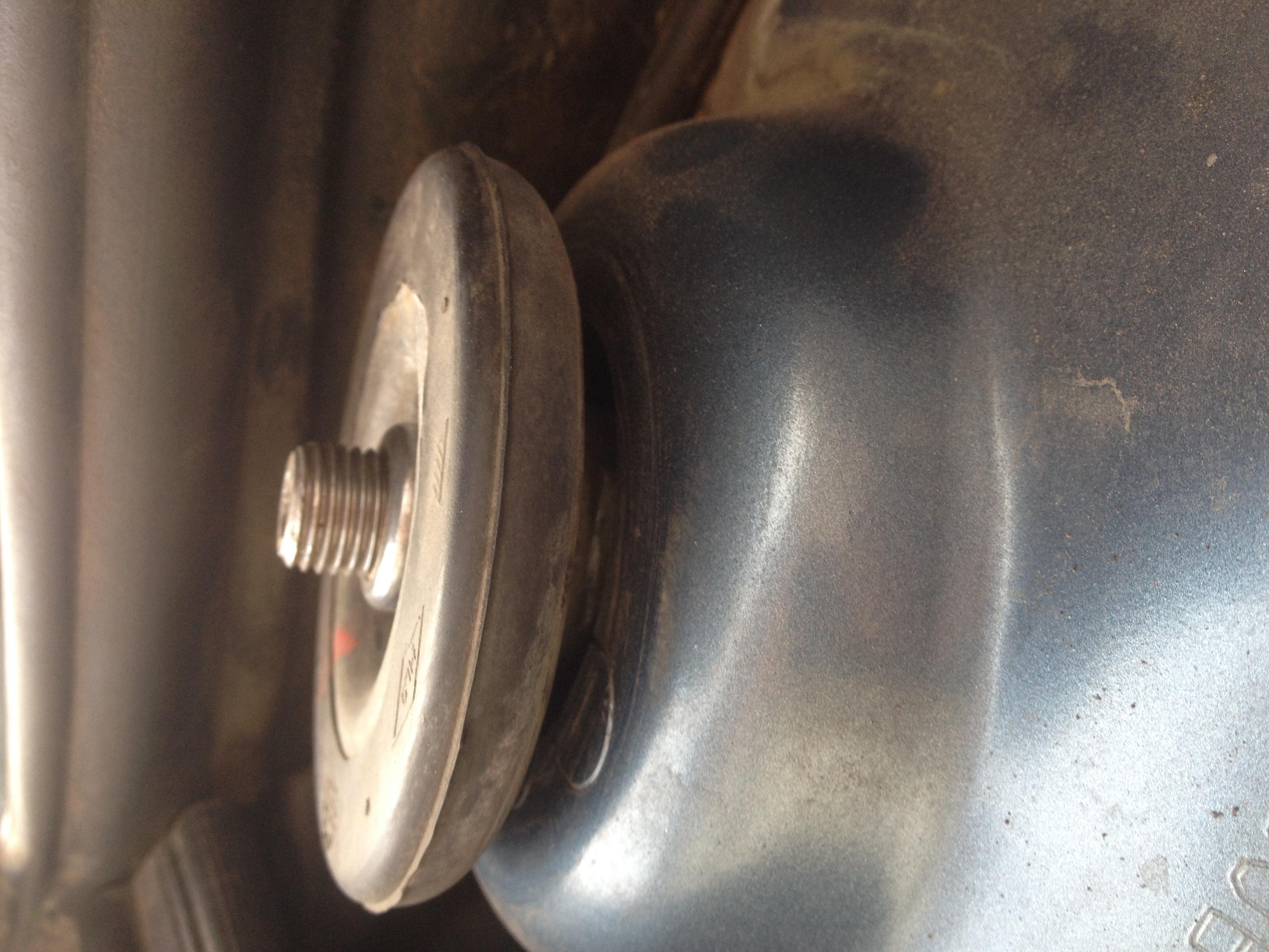

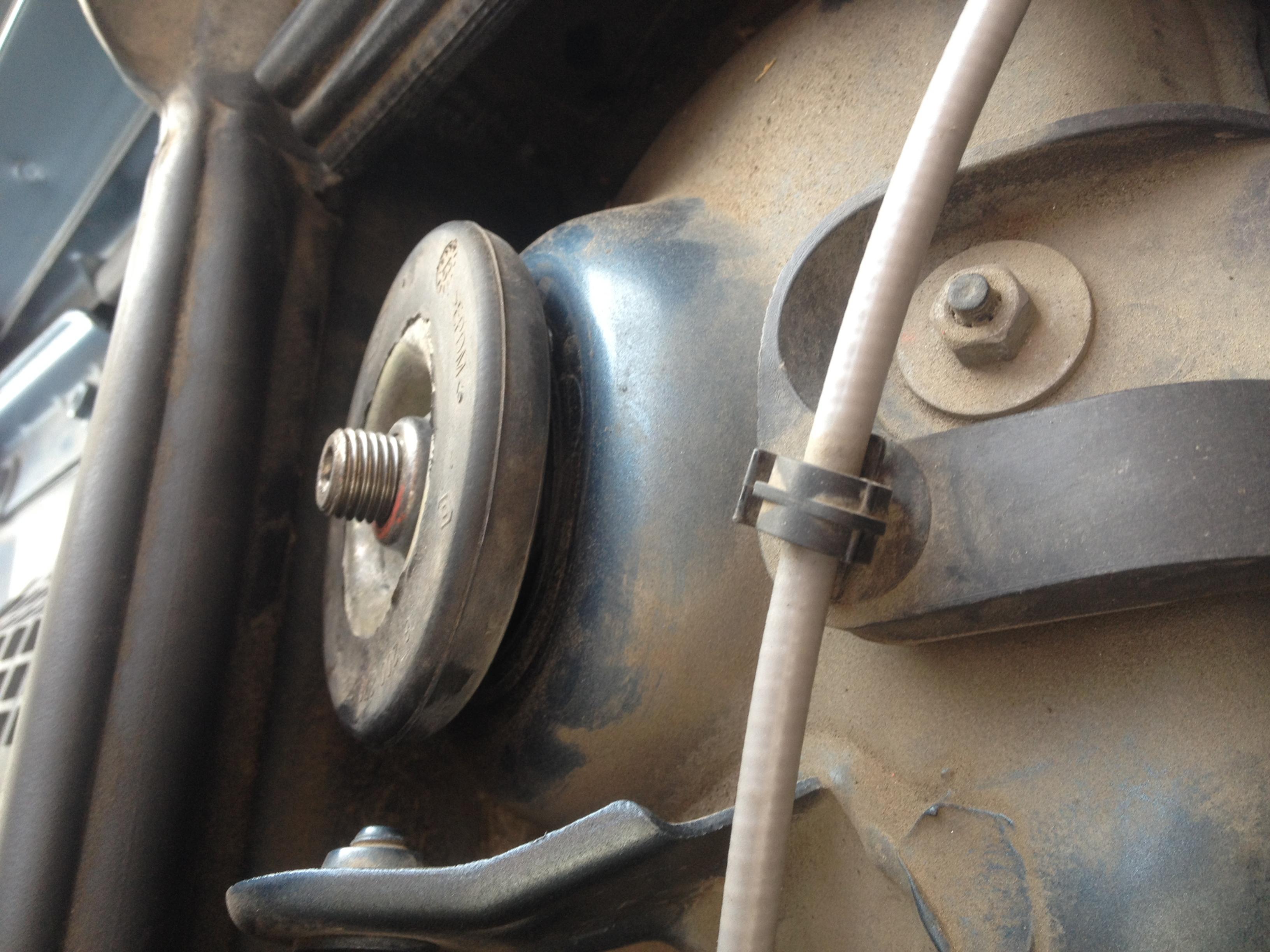

Добро дня, друзья.
Поставил Bilstein 222-23470 на 50 тыках.
Проезжая полицейских стал обращать внимание на звук, а он вместо пшых, пшых - превратился в скрежет, с левой стороны, точно. Полез под капот и обратил внимание, что зазор с палец. Опорная шайба притянута к гайке крепления опоры. Дело в опоре стойки?
