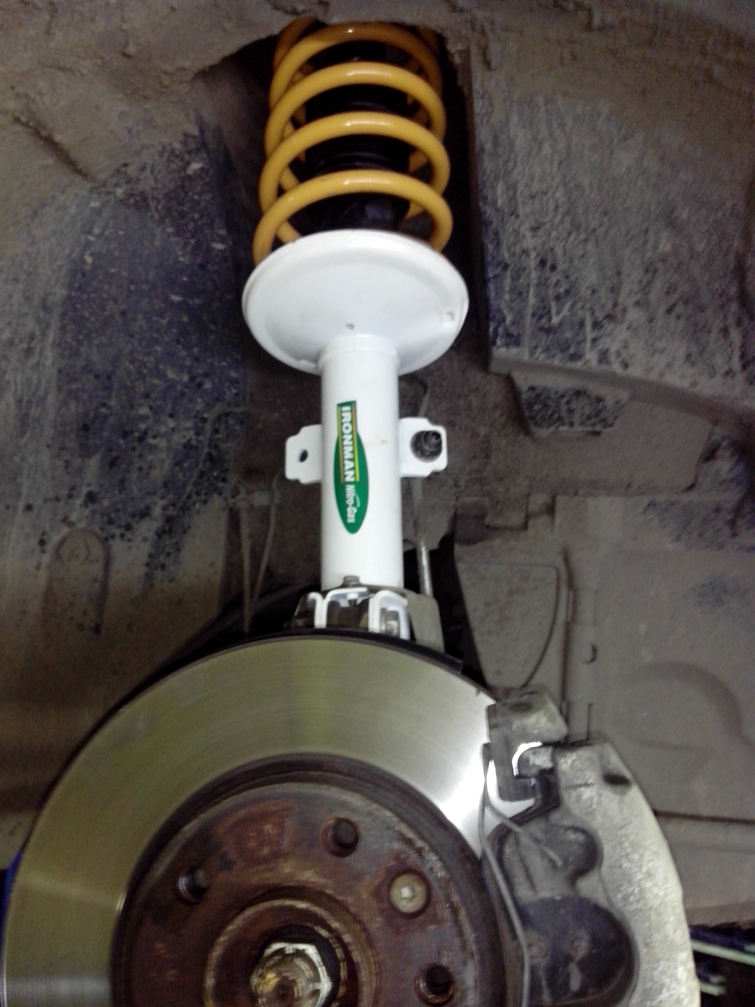

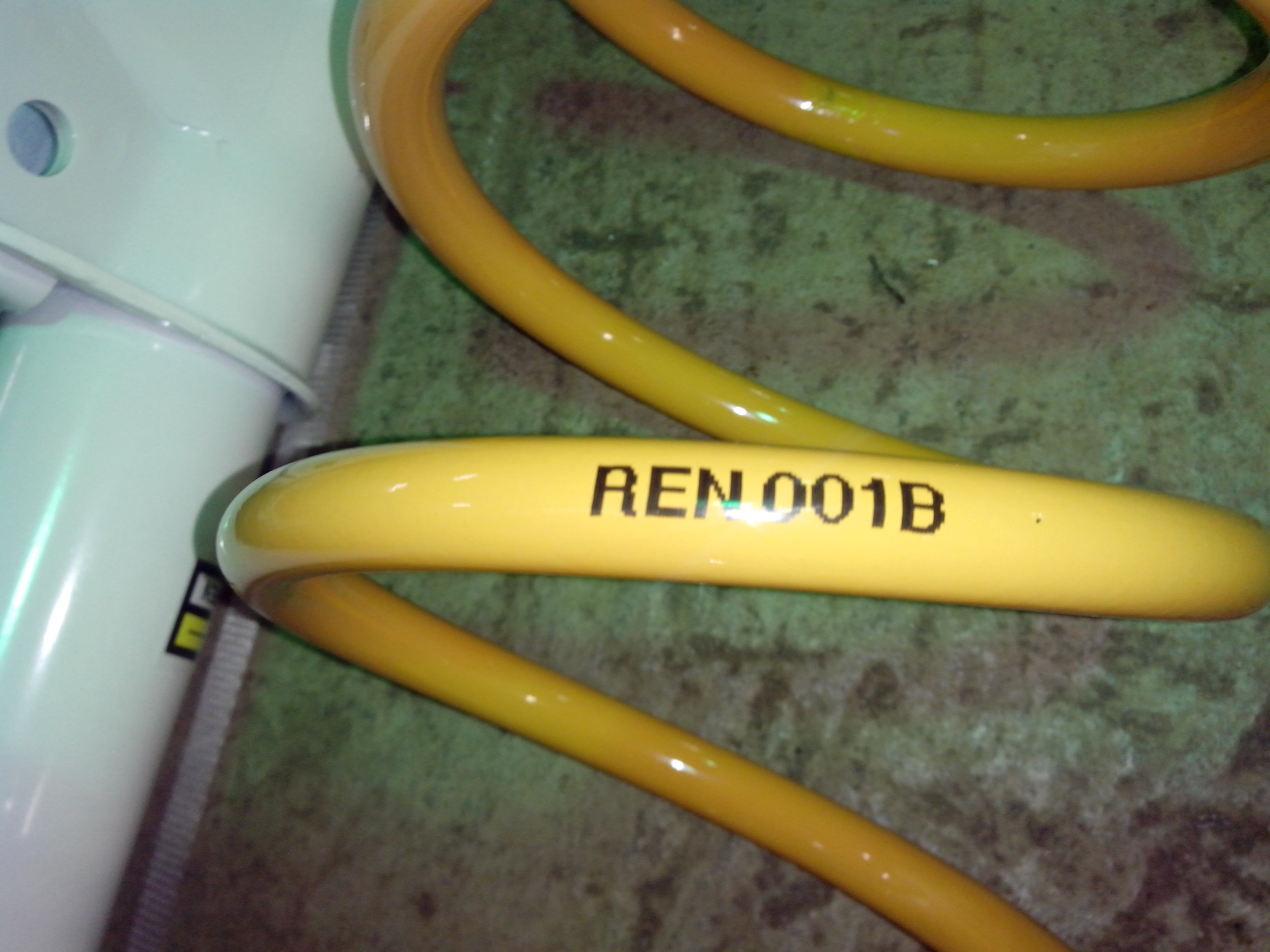

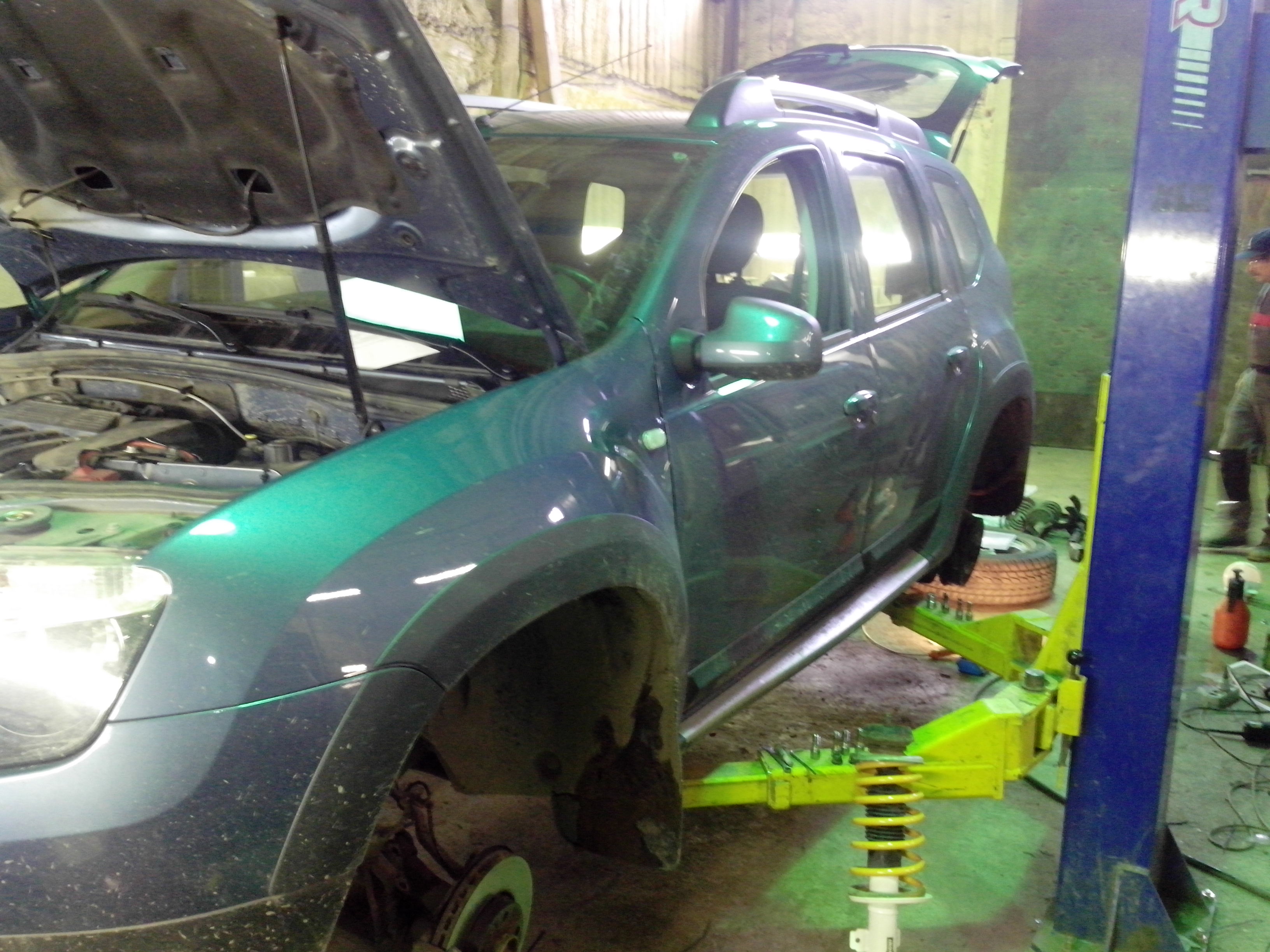

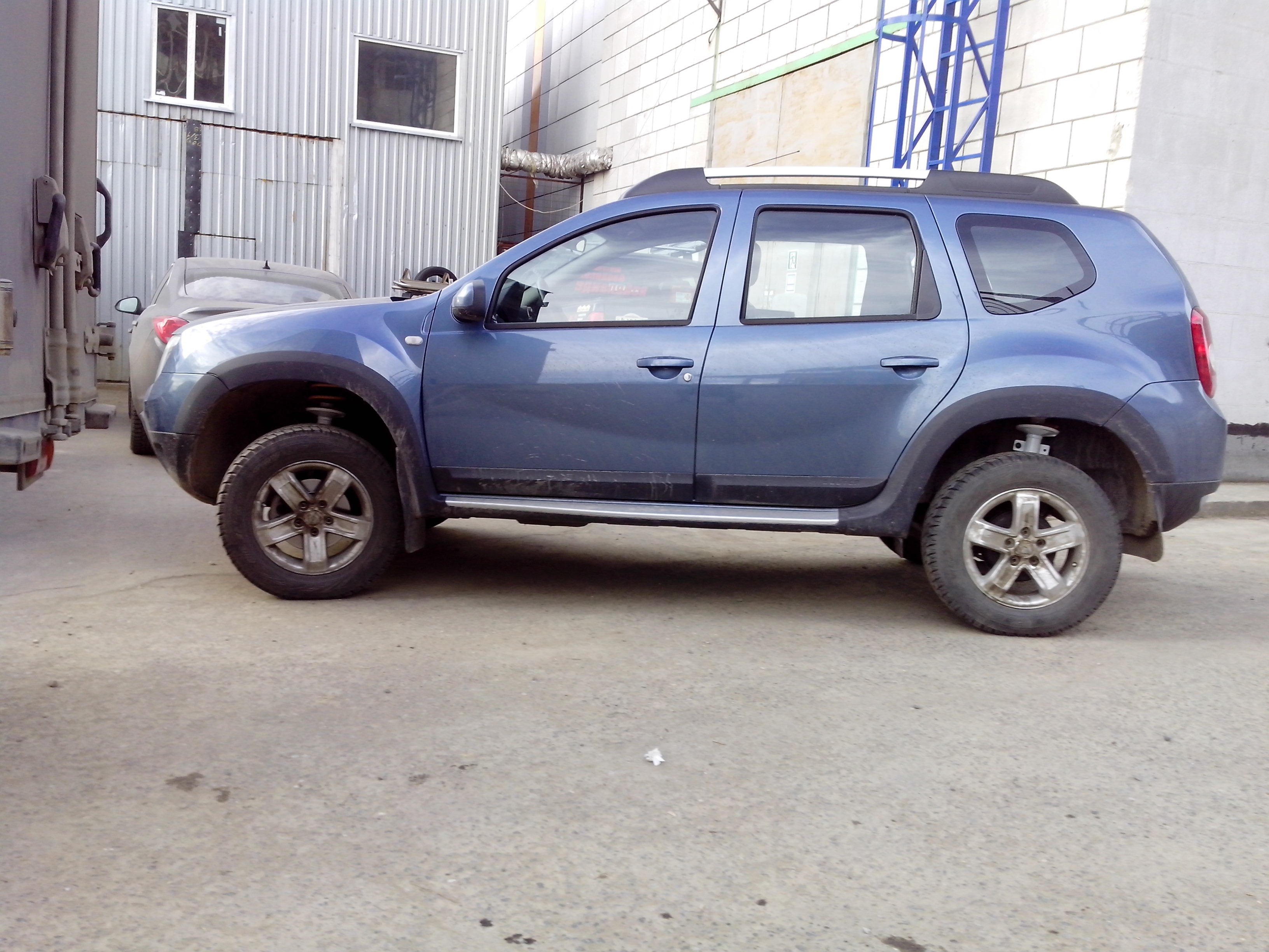

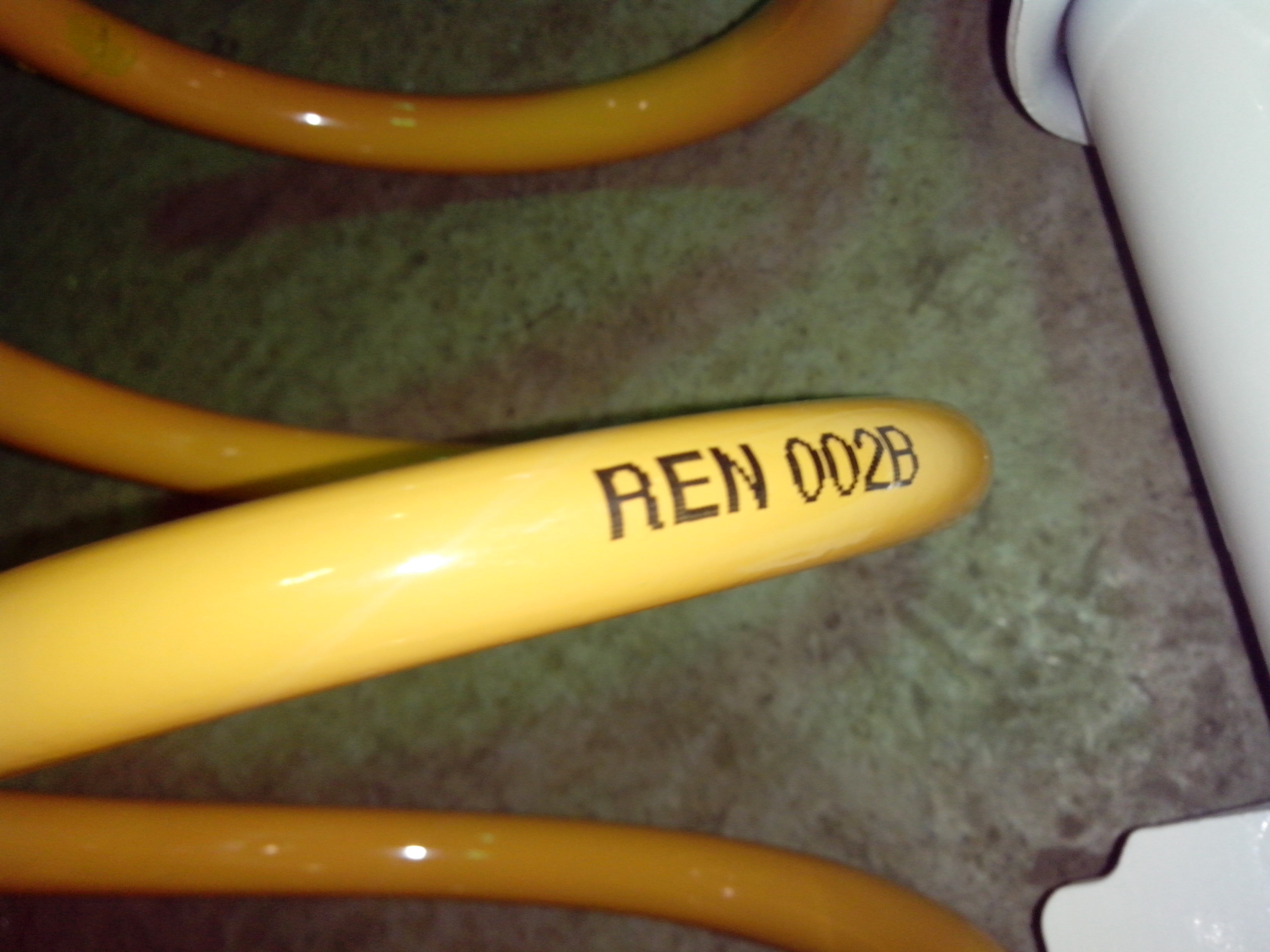

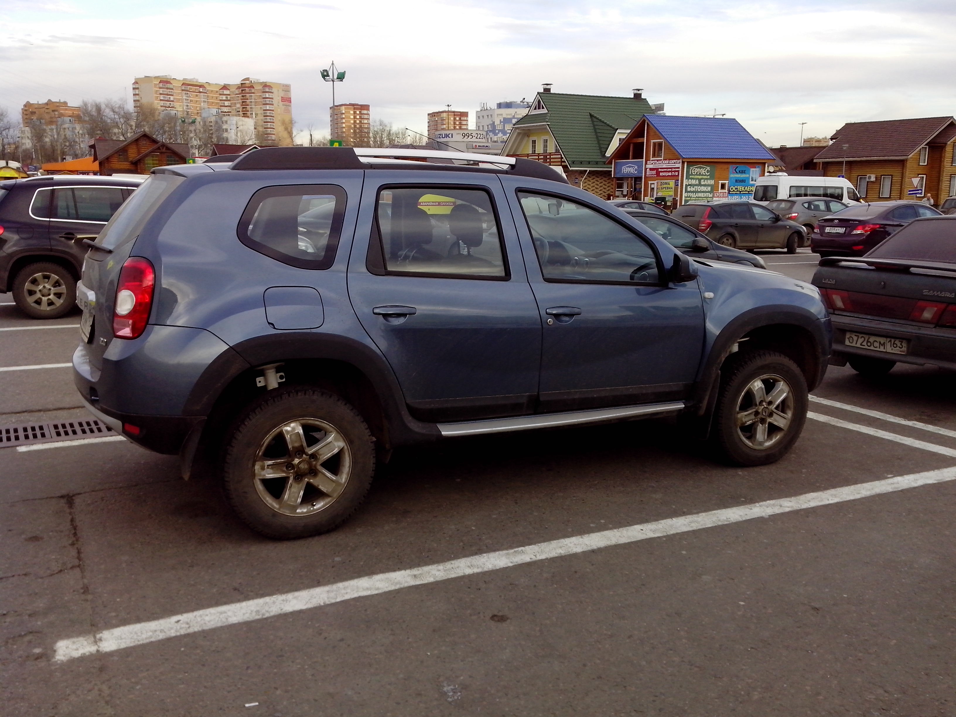

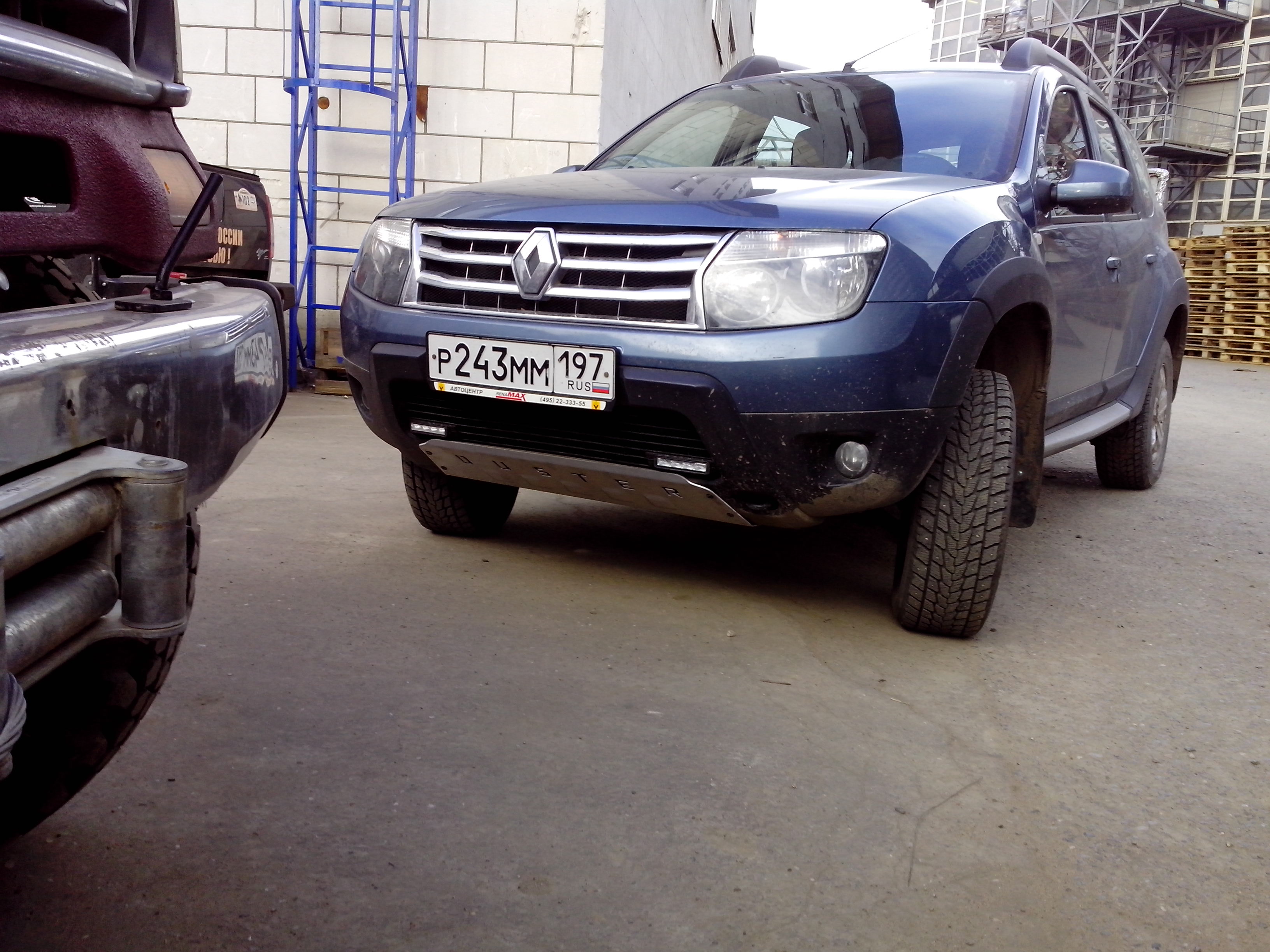

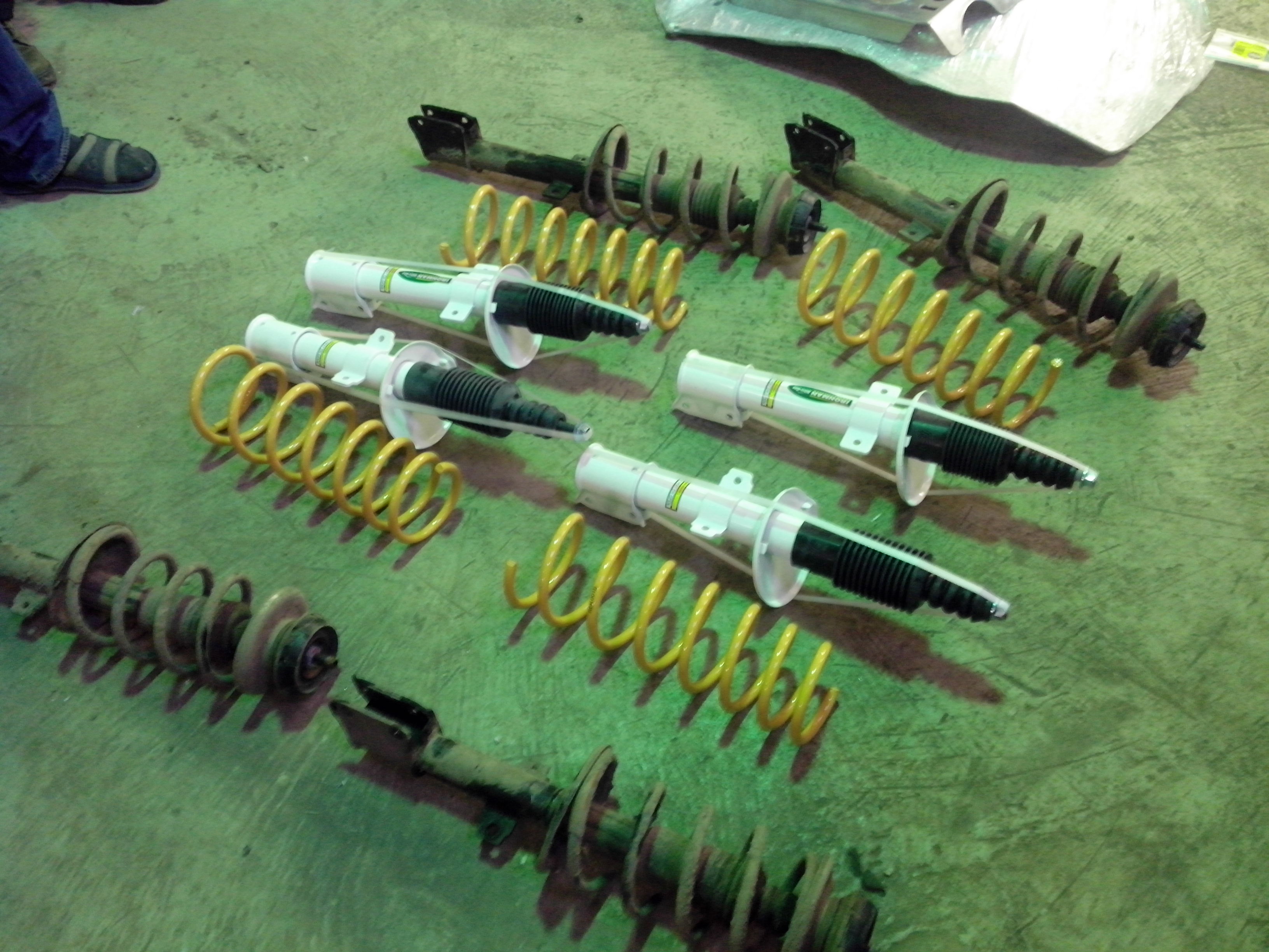

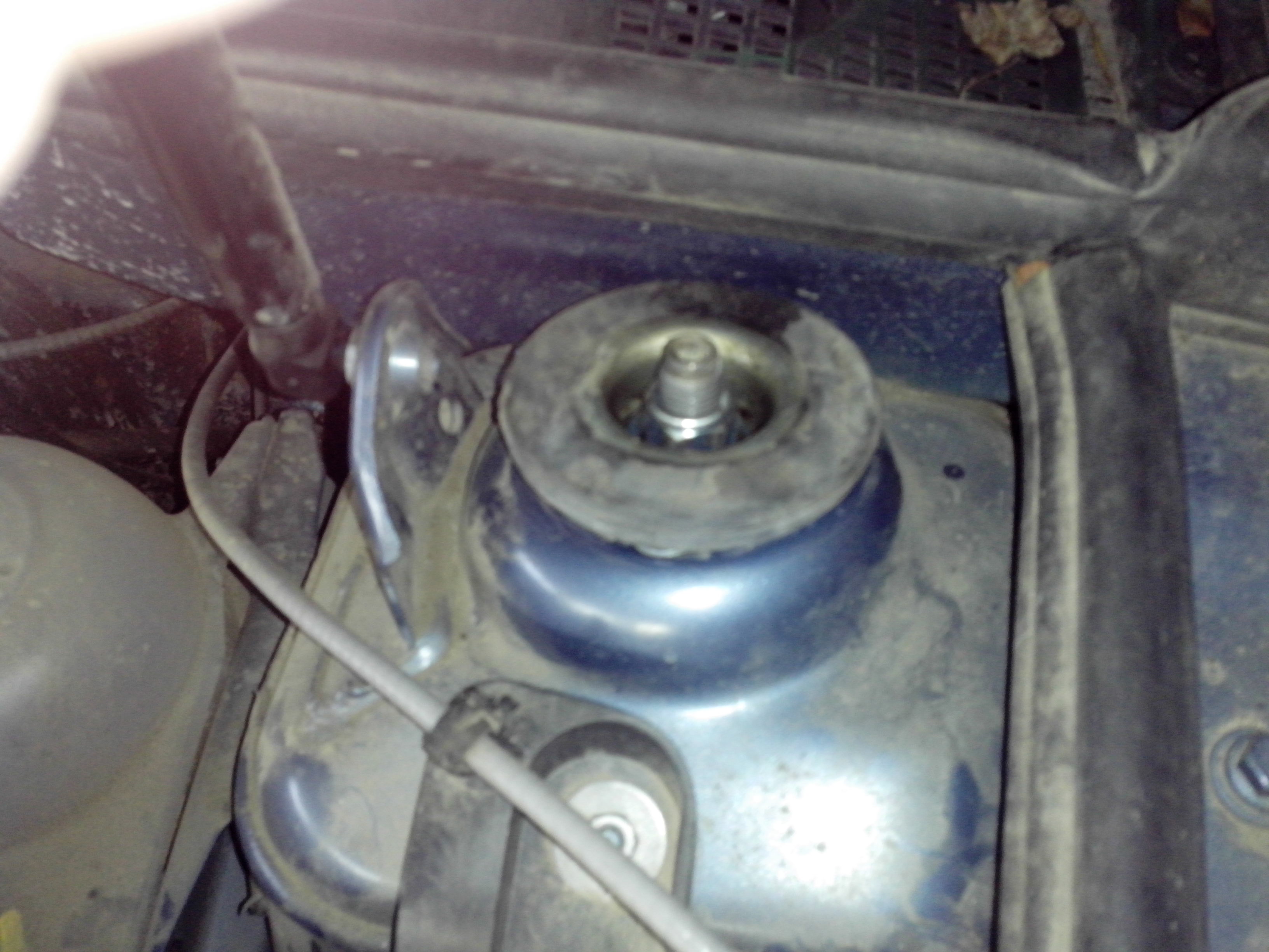

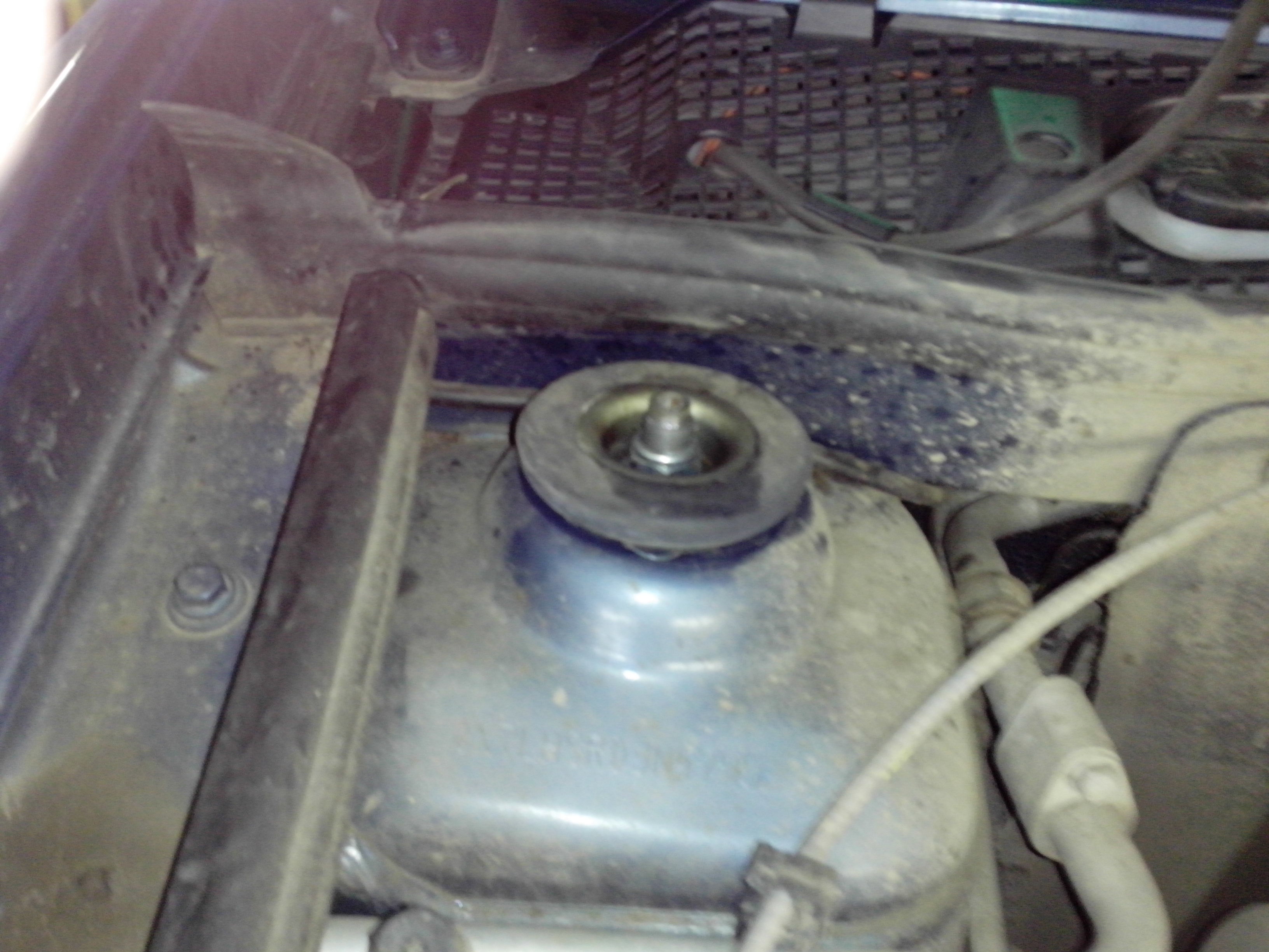

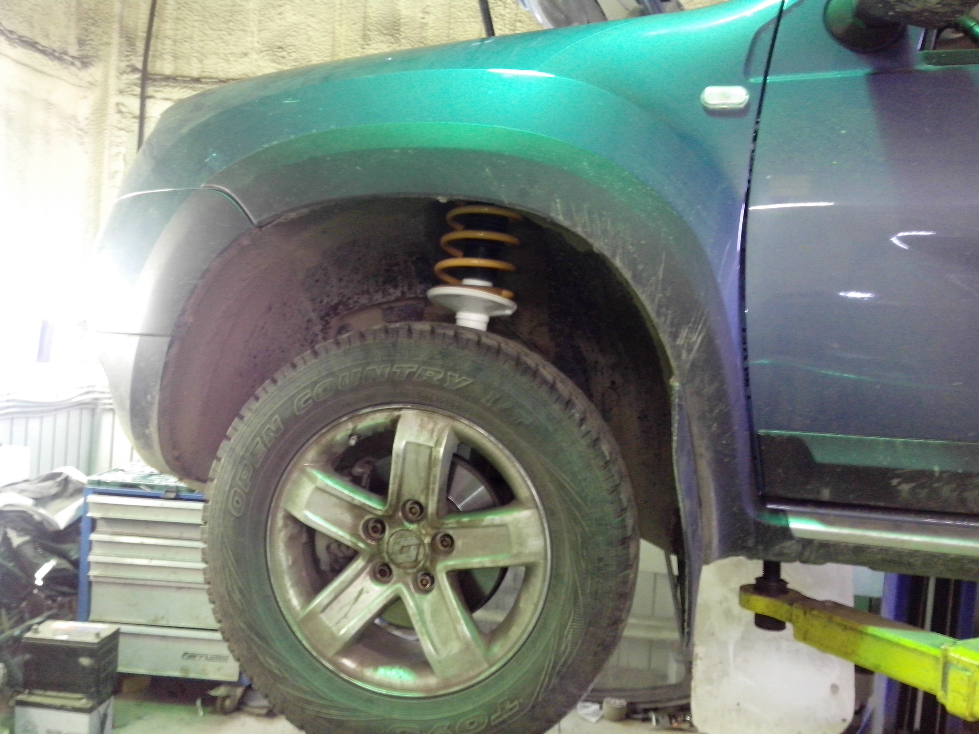

Вот я и дождался.
Начну по порядку. В субботу переобулся у себя в гараже, заодно поставил брызговики Дастергард, купленные в Дастершоп вместе с комплектом алюминиевых защит от Патриот.
Сегодня сорвался с работы и поехал в Беседы в мастерскую Анвир, где меня уже две недели ждал оплаченный лифт комплект Ironman. По приезду хозяин мастерской сделал маленькую фотосессию моего дастера, чтобы сравнить с тем, что будет. Потом меня сразу пригласили на подъемник, и работа закипела. Механики – ребята очень толковые, с ОДшными не сравнить.
Сразу разобрали стоковые стойки и собрали новые, Немного почесали репы, когда пытались определить левые и правые пружины, но кажется, разобрались правильно.
Хочу отметить, что пружины левые и правые отличаются, как передние так и задние. Как потом мне объяснили, на одних стоит одна метка, на других две.
Потом снимали стоковою защиту картера с пластиковой защитой бампера. Под ними обнаружилась пара килограмм засохшей глины (результат моих почти ежедневных утренних поездок на работу в объезд пробки между Раменским и Жуковским). По этому поводу еще один кусок засохшего дерьма в адрес ОД. При прохождении ТО-1 в Ренамаксе 1000 км назад я поинтересовался у мастера-приемщика, а снимают ли они защиту картера при замене масла и фильтра. А как же, обязательно снимаем - ответил мастер твердо глядя мне в глаза честными-честными глазами. Еще обнаружилось, что сливная пробка затянута не до конца и маслице тихонечко сочится.
Короче, установка защит не вызвала фатальных трудностей. Единственное, что может вызвать замечание, это слишком маленький зазор между трубой глушителя и краем защиты муфты. В процессе эксплуатации это может вызвать их соприкосновение со всеми вытекающими. Да, еще претензия к Патриоту к качеству обработки своих изделий. Фиг бы с теми, которые не видно, но внешнюю выступающую часть защиты картера с «фирменной» надписью DUSTER хотелось бы видеть слегка заполированной и с краями без заусенцев. А так очередной колхоз. Когда же он у нас кончится?
Итак все готово, снова маленькая фотосессия, пробная поездка по двору, расчеты и в путь!
Кстати, моего дастера можно будет увидеть на их оф. сайте в разделе наши работы.
А еще мне сказали, что я первый в России, кто установил лифт комплект на дастер , приобретенный у официального представителя Ironman! (имеется в виду компания Автовентури).
А еще я выяснил, что на нашей машине делается ТОЛЬКО схождение, развал и кастер НЕ регулируются! Советую это учитывать приобщении с ОД, а то они наделают, а мы будем платить.
Теперь о первых впечатлениях.
1. Высоко сижу, далеко гляжу. Просвет увеличился см на 5 (реально обещанные производителем 2”).
2. Жесткость, энергоемкость увеличились значительно.
3. Кренов в поворотах нет.
4. При работе амортизаторов на отбой есть звук, больше всего похожий на шлепание резины, особенно с правой передней стороны. Иногда его вообще нет. Думаю, сильно зависит от геометрии препятствий.
5. Мелкие неровности типа трещин и швов практически не ощутимы в широком диапазоне скоростей. И это на зимней шиповке штатной размерности.
6. При старте с последующим разгоном чувствуется легкое рысканье передних колес, исчезающее по мере роста скорости. Думаю, лечится регулировкой схождения.
Пока все. Завтра утром легкий внедорожный тест.
Теперь дело за хорошей большой резиной.
Я отвечу про УУК Про развал схождения знают все автолюбители при чем многие так и думают что регулируют и то и другое Но самом деле на многих многих машинах регулируется только схождение И не один мастер и уж тем более ОФ дилер вас разводить на не регулируемый угол не будет Второе Этой мастерской которая занимается лифтом грош цена если она не выставляет УУК на авто после тюнинга с пружинами и амортизаторами Третье какой может быть тест без углов установки колес ? ЧЕТВЕРТОЕ клиренс замерять только при пробеге в 2000- 3000 тысячи км .

Boroda4, на фото 3 и 4 видно индекс В. Возможно увеличение нагрузки порядка 40 кг на каждую из осей.

Проехался сегодня от дома до работы обычным своим маршрутом от пл.42 км до пл. Кратово по проселку вдоль ЖД. На этом участке дорога достаточно сильно разбита, много ям, корней деревьев, крутой спуск, потом ямы с говнами, мелкий брод через ручей с галькой на дне, потом некрутой, но разбитый подъем. Короче ездят только на все-и внедорожниках. С новой подвеской совершенно пропала поперечная раскачка, скорость движения можно держать гораздо выше, если не обращать внимание на стуки от амортизаторов. Они явно требуют дополнительных килограммов. По проселку ехал быстро, сзади поджимал двухсотый крузак, который меня обогнал на первом же расширении дороги. Зато после подъема я сделал диско и искэйп, которые явно берегли подвески. Мой вывод: аккуратно надо ездить везде.
Новая подвеска позволяет очень многое, но голову надо включать постоянно и не поддаваться на провокации. На асфальте поведение машины нравится все больше и больше.

Я так понимаю, что в комплекте не было "хитрых" болтов, которые были указаны на рекламном плакате IronMan'a?
А что за метки на пружинах которые на лево и право их разделяют??

Атон вот нас трое и у всех поведение .и отзывы одинаковы.а метки это для слесарей право.лево чтоб не заморачиватся
