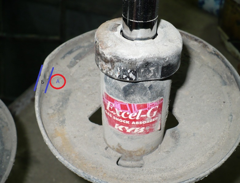

Смотря на 2.17...2.19 на чашку, я бы не сказал, что там нет углубления.... Судя по чашке, прижина может крутиться только в одну сторону, но должна тогда частично из чашки выскакивать....
В стародавние времена лохматые 90-ые, когда запчасти для лифтинга "зубил" и 99-х отсутствовали в принципе, товарищ служил во Владике и от туда по моей мега огромной просьбе были высланы амортизаторы передние +20мм от какой-то япошки, с помощью сварочного аппарата и какой-то матери были с успехом имплантированы в ВАЗ 21083. Как итог при максимальном разряжении пружины нижний виток выскакивал из чашки. После долгих раздумий и 2 литров огненной воды нашли вот такое решение.
В чашке амортизатора было просверлено отверстие (А) см. рисунок диаметр сверла 10 мм (другого не было), но не забываем оставить необходимую толщину (Б) см. рисунок (возможно будет лопина), пружину спилили болгаркой по красной линии. Откатал 40-50 тыс. пружина стояла не месте и с успехом продал тачку.
P.S. Сори за оф. топ воспоминания нахлынули.

Сообщение от прибалт11
свалил на проворачивание и все.....
так у меня и на штатных с язычком проворачивало задние пружины.
Потом стук - как-будто арматурой по пустому ведру
