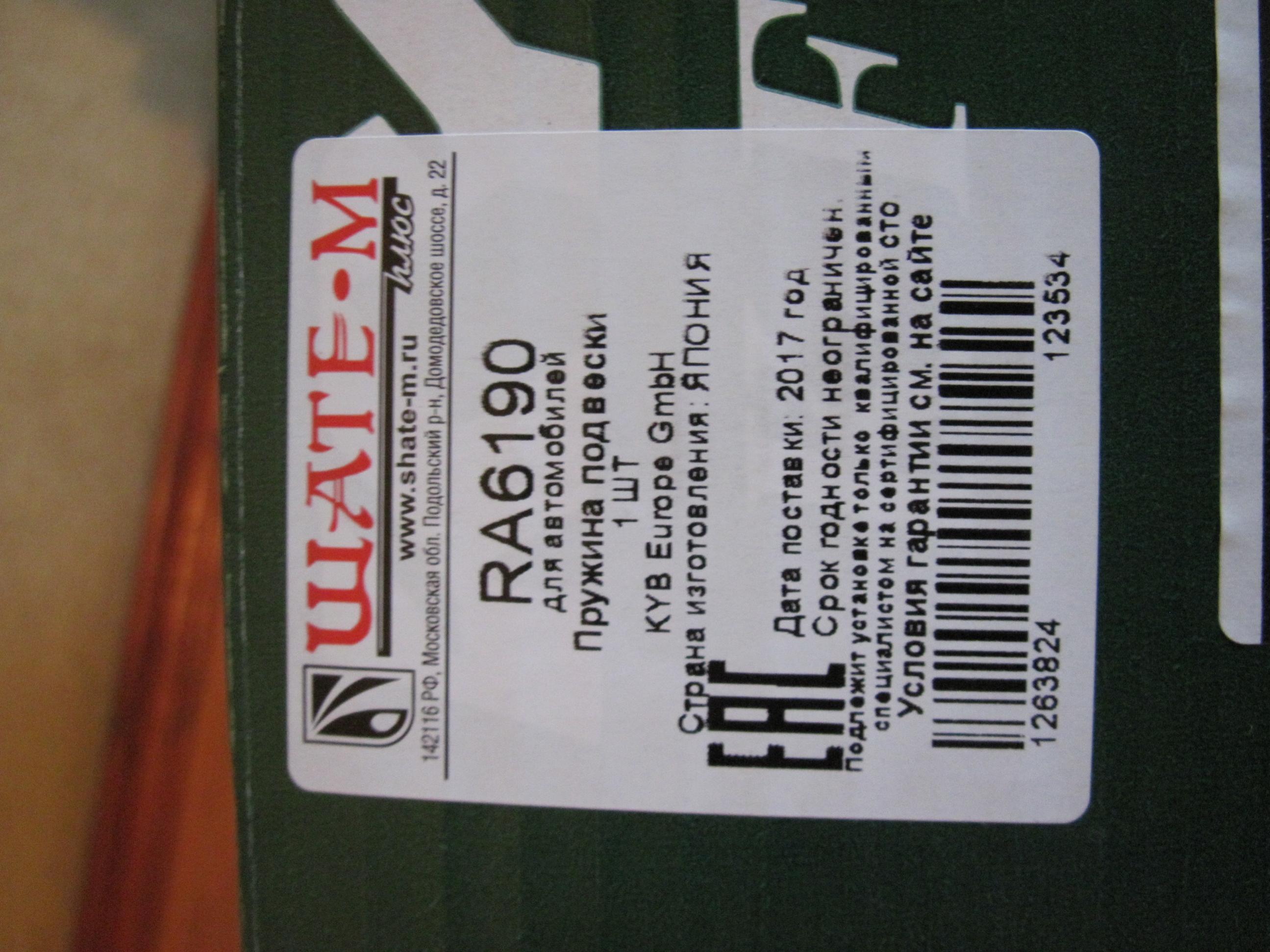

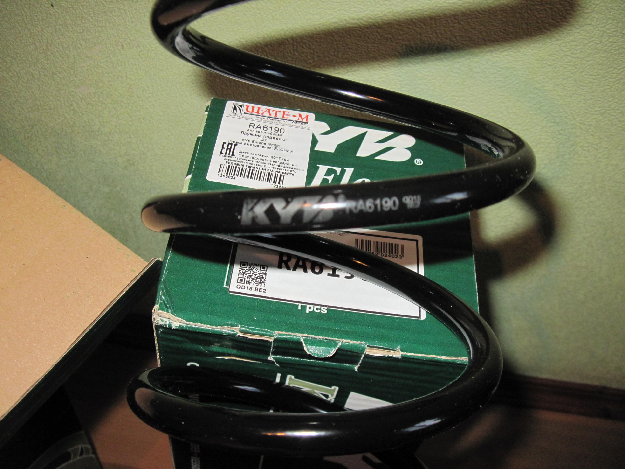

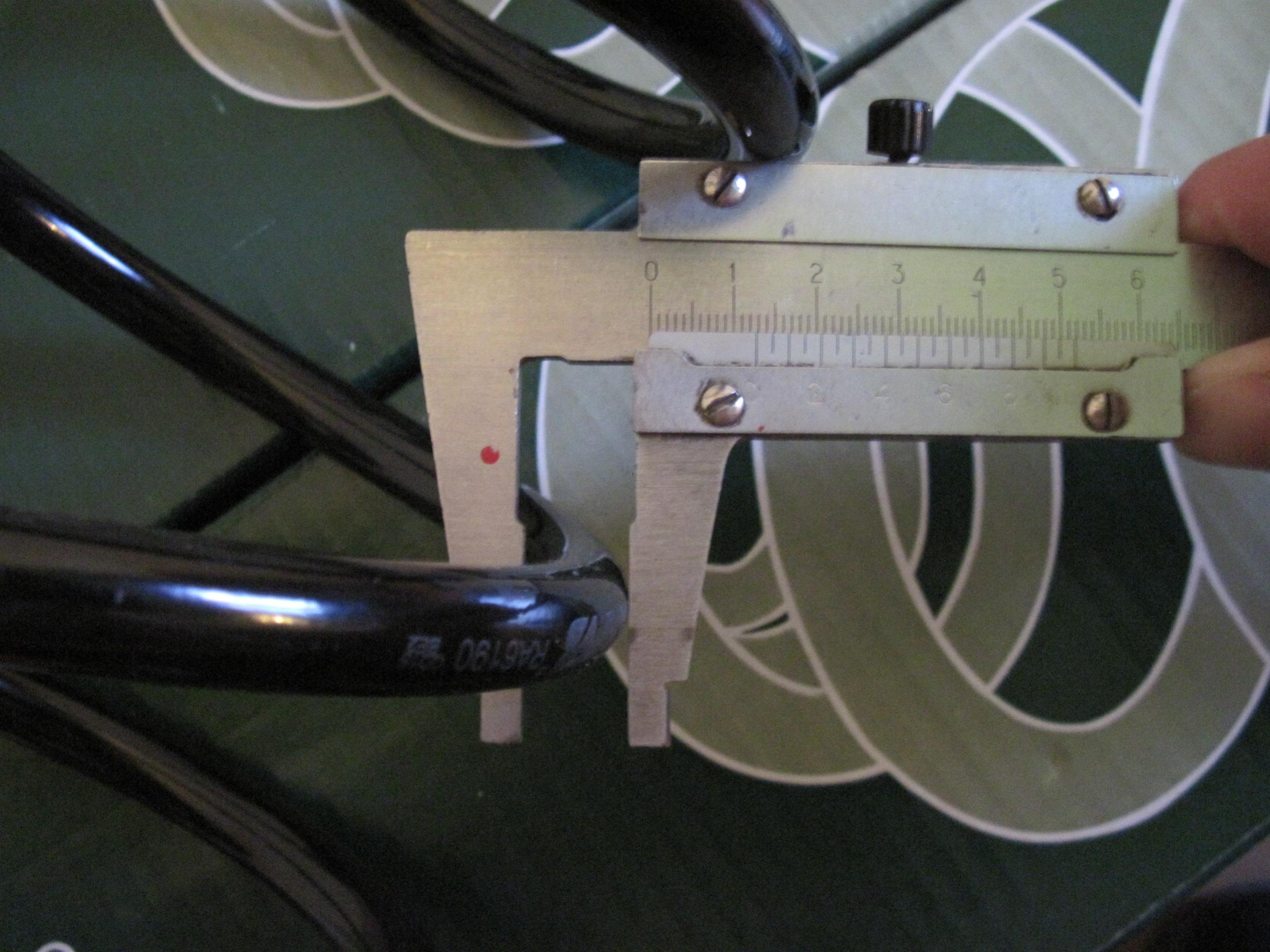

Пружины передние Duster 4X4 (Original +00мм) KYB RA3429
Пружины задние Duster 4X4 (Original +00мм) KYB RA6190
Не соответствуют заявленным характеристикам

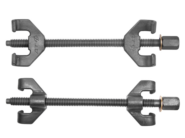

Сообщение от Sanja84 Посмотреть сообщение
кругляш, Да но я столкнулся с тем что из-за бочкообразной формы ни один комплект стяжек не может нормально зацепиться при этом за верх, просто упирается резьбой в предыдущий виток.
Так точно, буду пробовать такими стяжками
А нужно подрезать под форму чашек ?
Попробовал не подрезая- вроде перекашивает чашку

Volk, я тоже подрезал.

Sanja84, у Volk стяжки посмотри, я такими делал. резьбой вниз пружины надо, тогда она не мешает, а в " голове"стяжки в торце дыра под вороток1\2, воротком и надо крутить, грани головы трут по витку пружины, но все стягивается...

Сообщение от Volk Посмотреть сообщение
Чашки не резал, стяжки использовал конструкции попроще с одним зацепом на виток. Первая пружина сжалась еще терпимо а со второй провозился чуть ли не час...Помогла старая добрая шпилька с двумя блинами для пружин от жигулей. Установил шпильку в центре и поочередно сжимая шпильку и стяжки сжал пружину минут за 10 без всяких перекосов. Стяжки нужно крутить понемногу следя за тем чтоб не терло пружину
