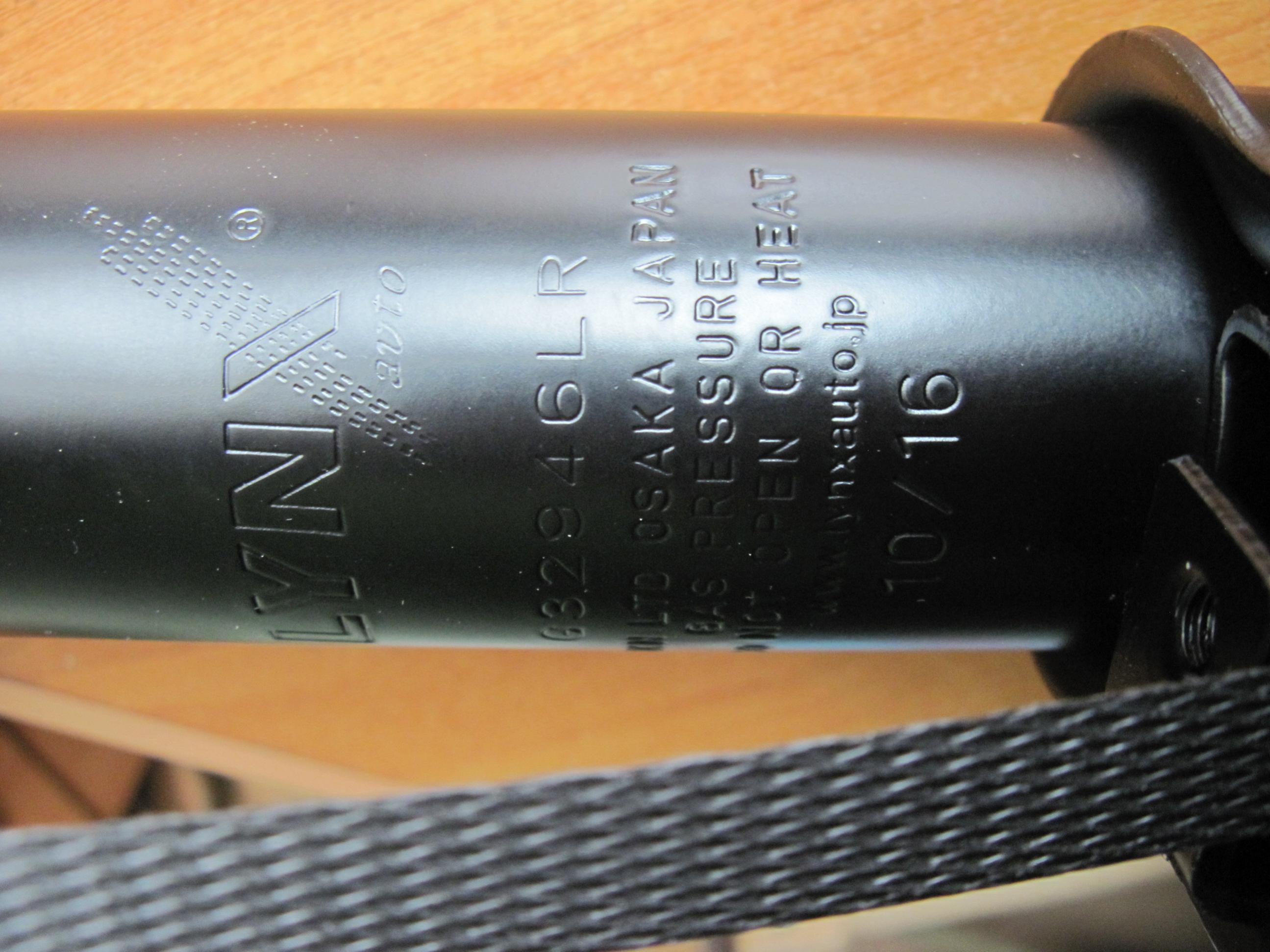

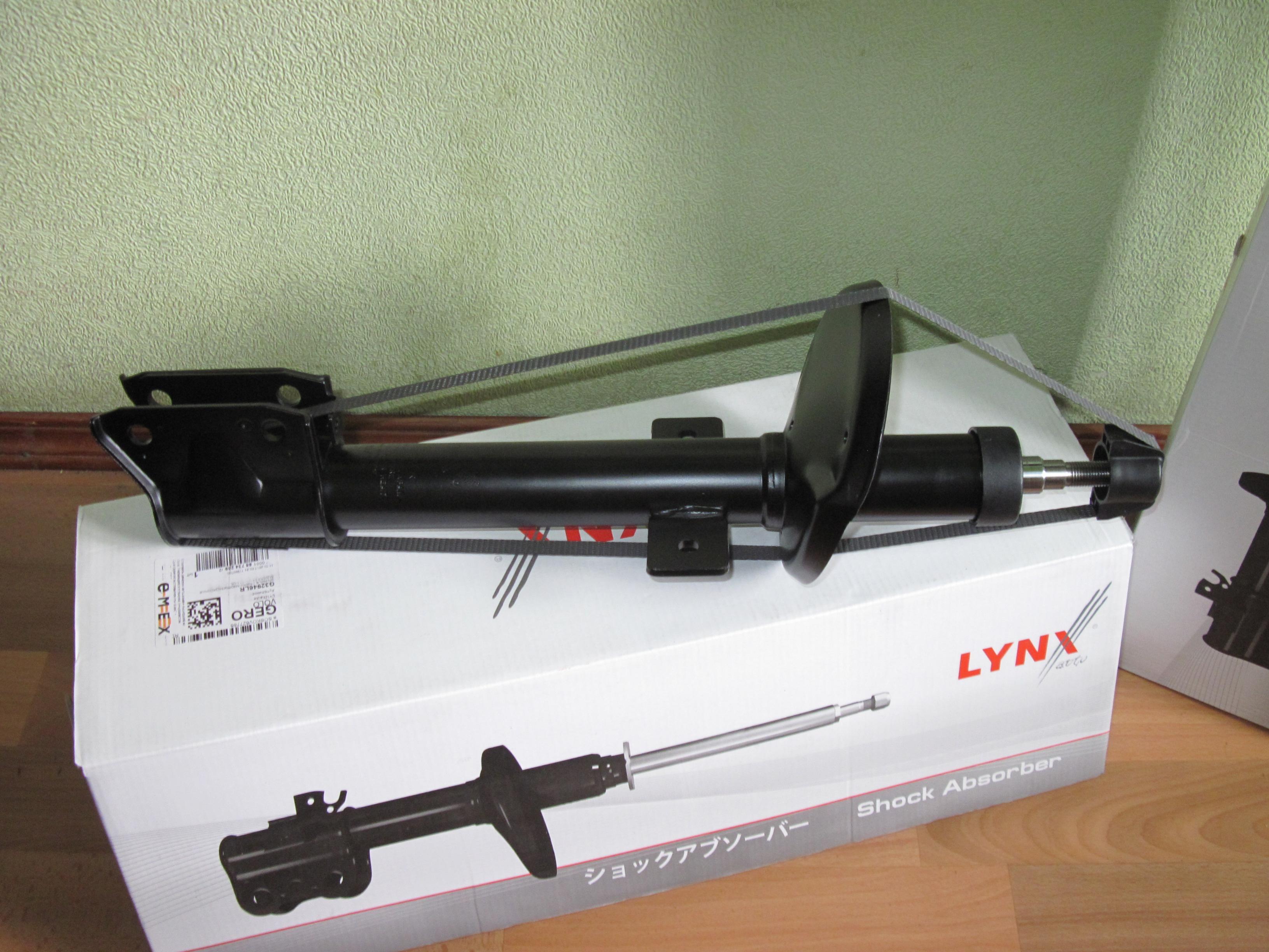

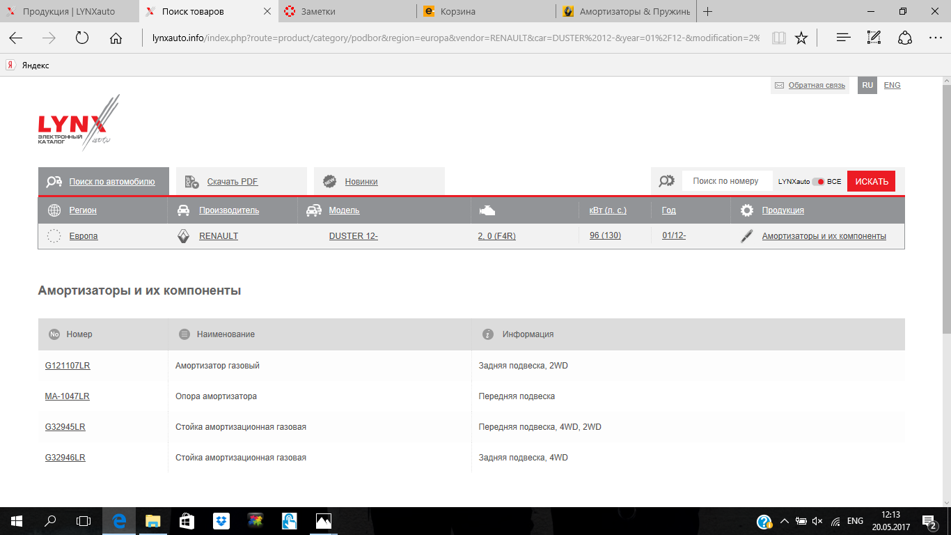

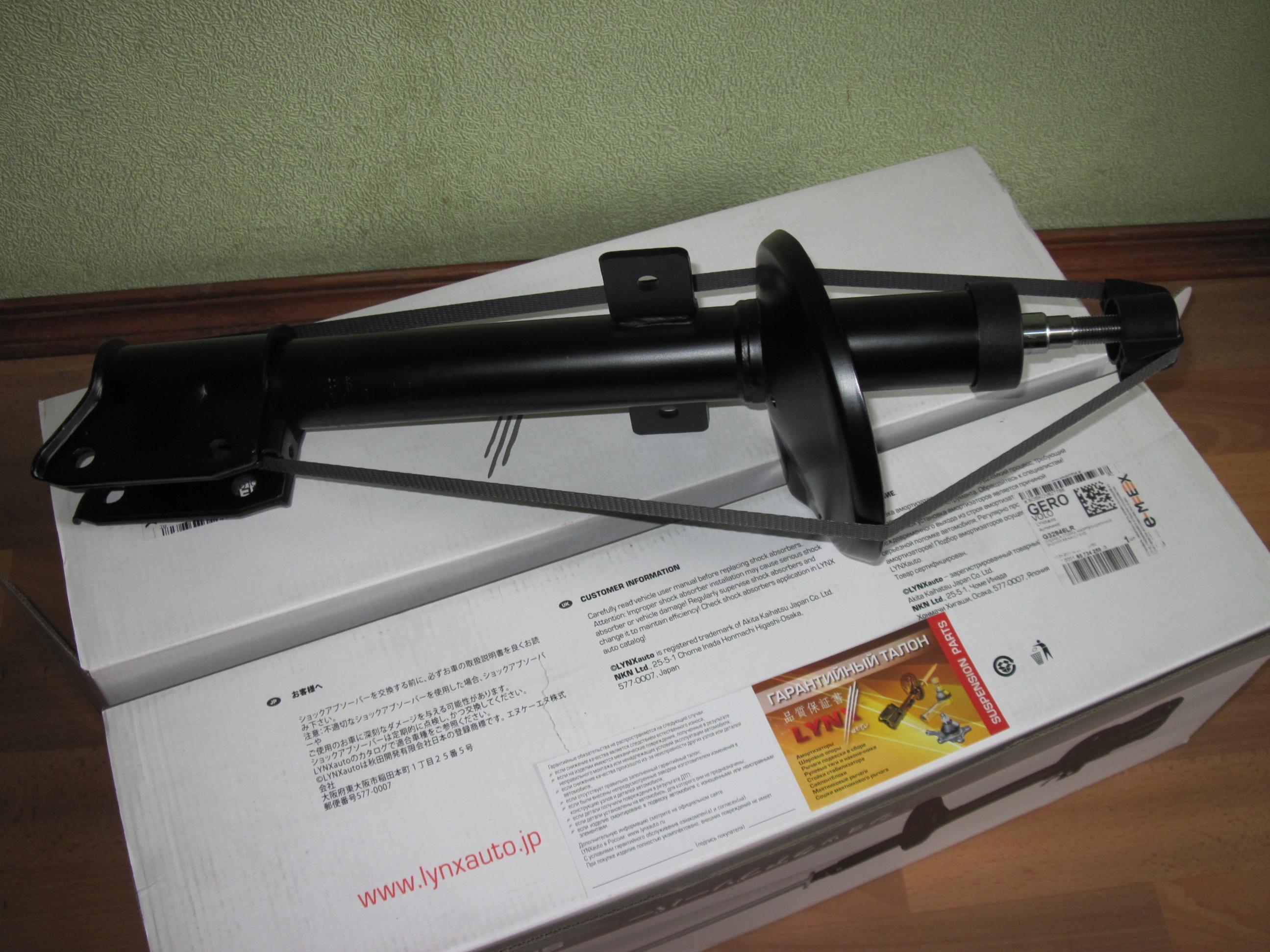

Небольшой фотоотчёт по Линксам
оф. сайт http://www.lynxauto.ru/about/history/, таблица применимости для Дастера в фотках + каталог подбора пыльников.
