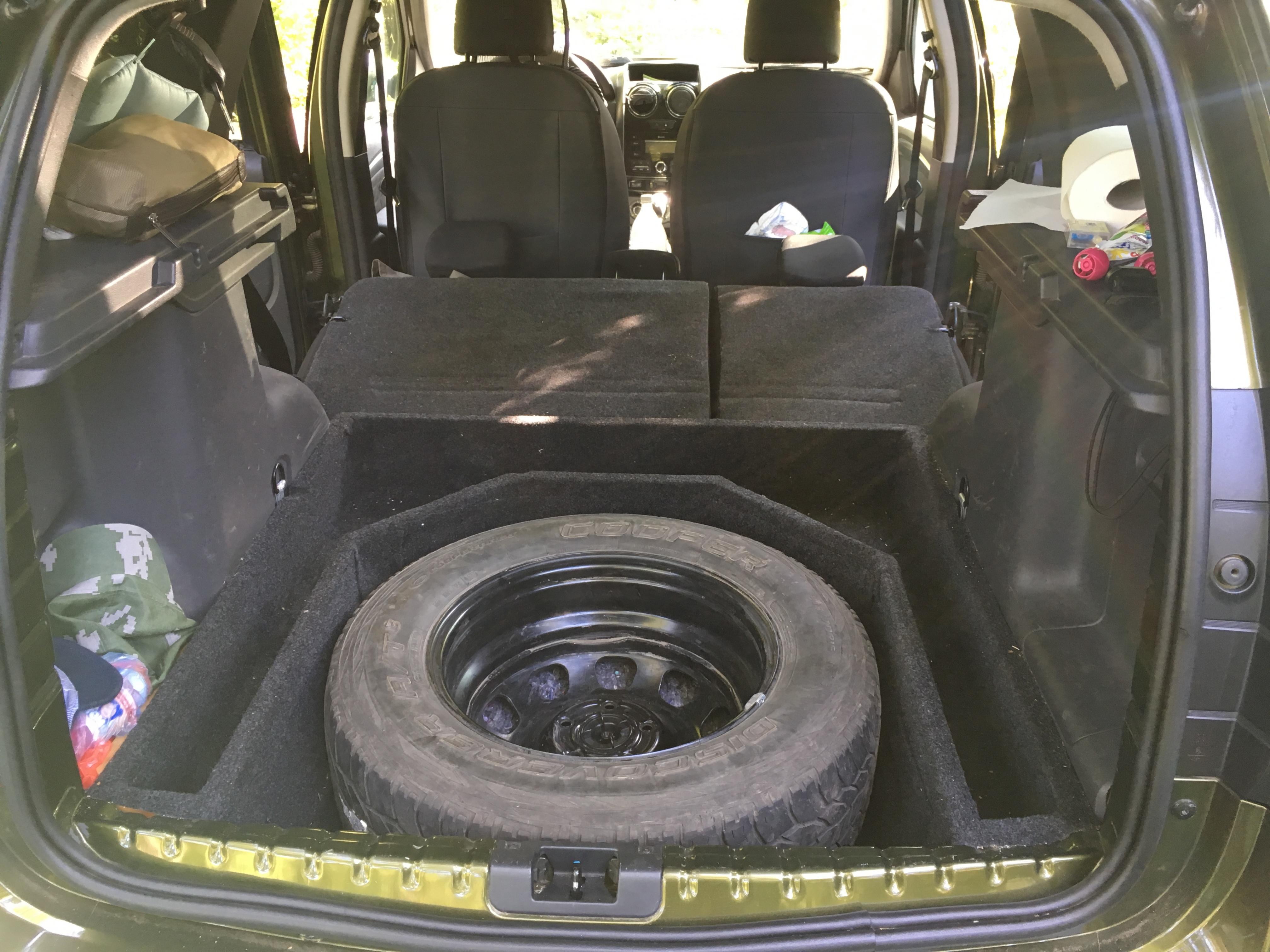

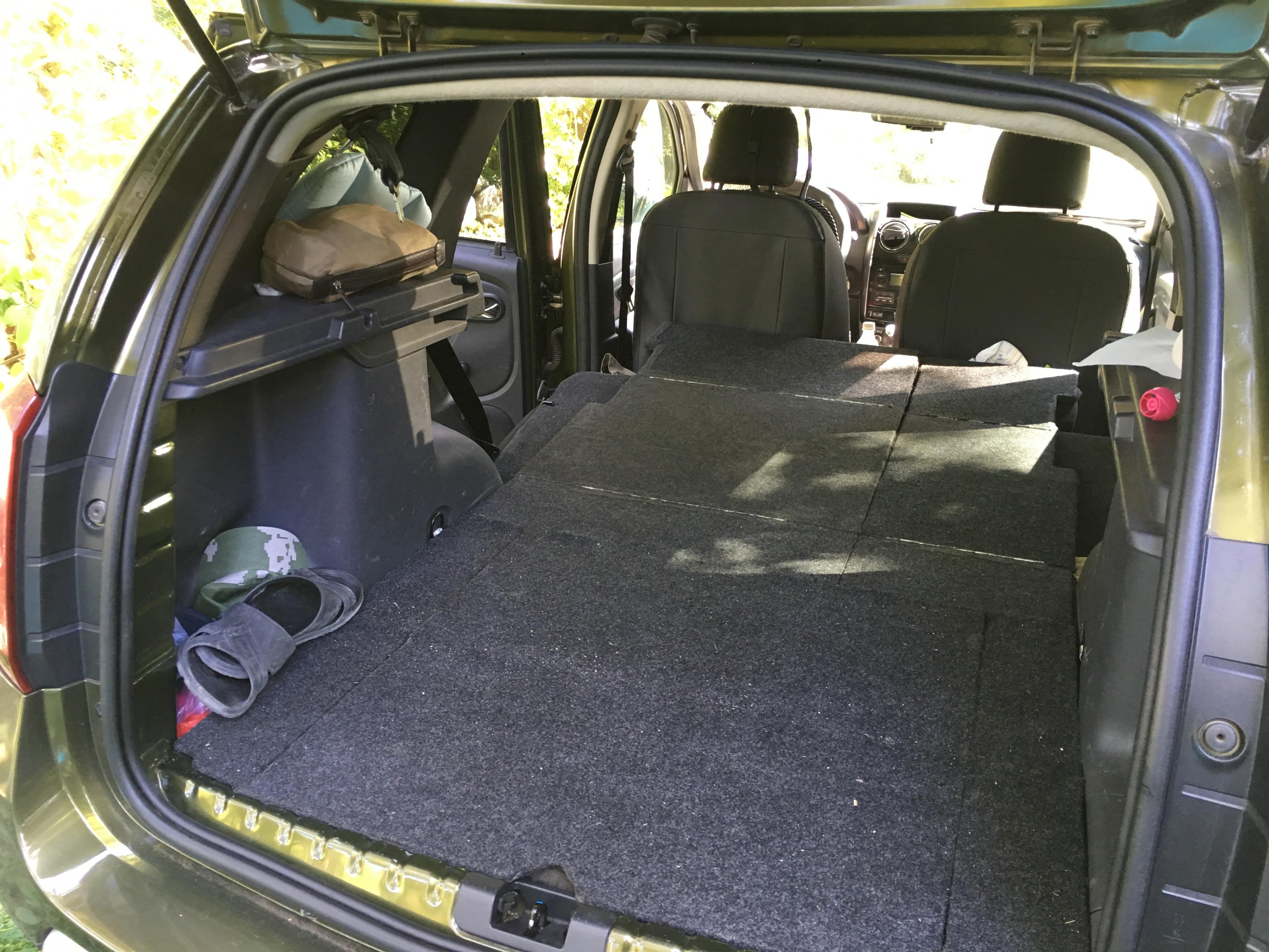

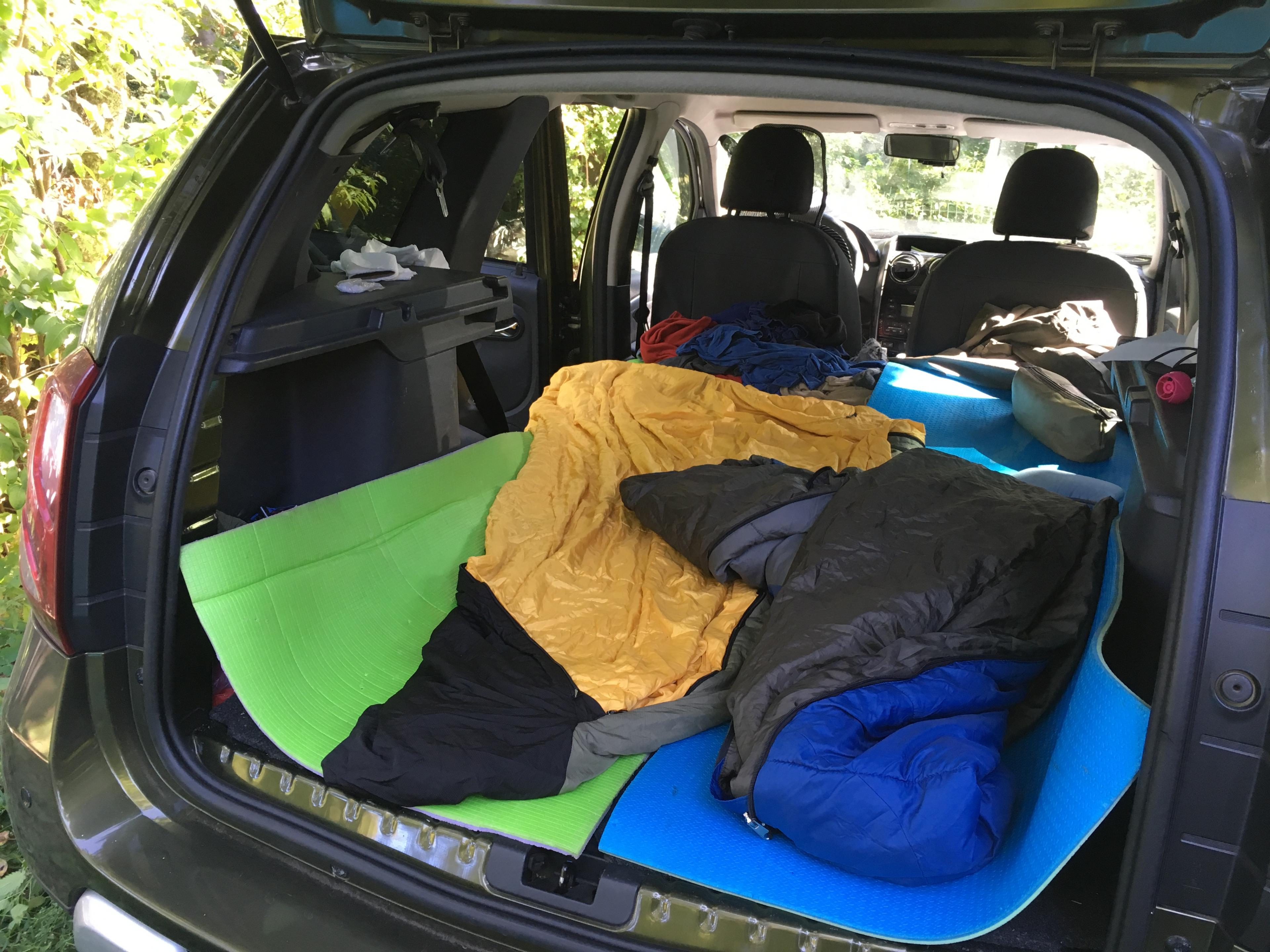

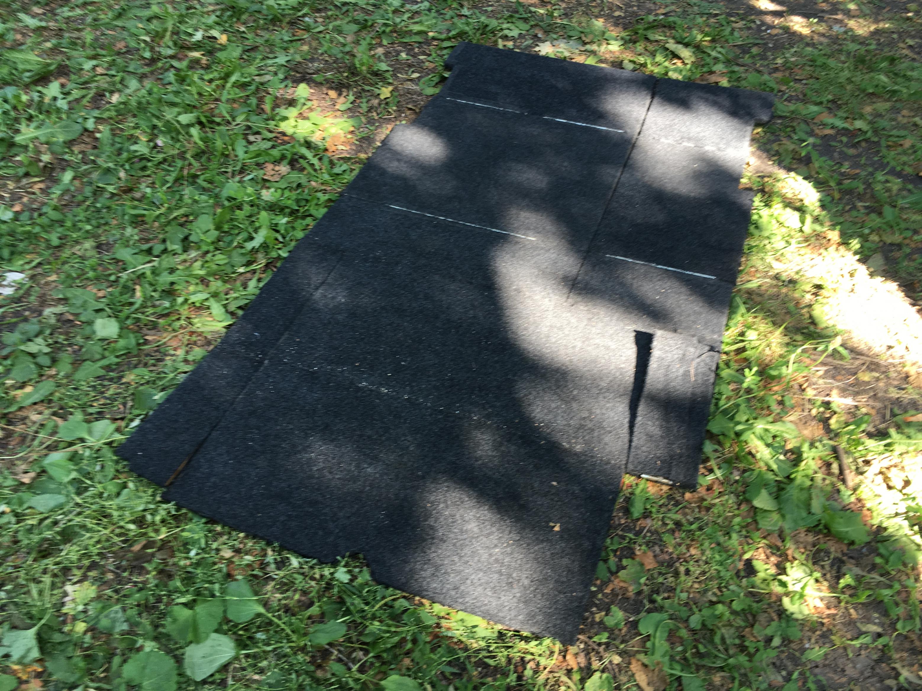

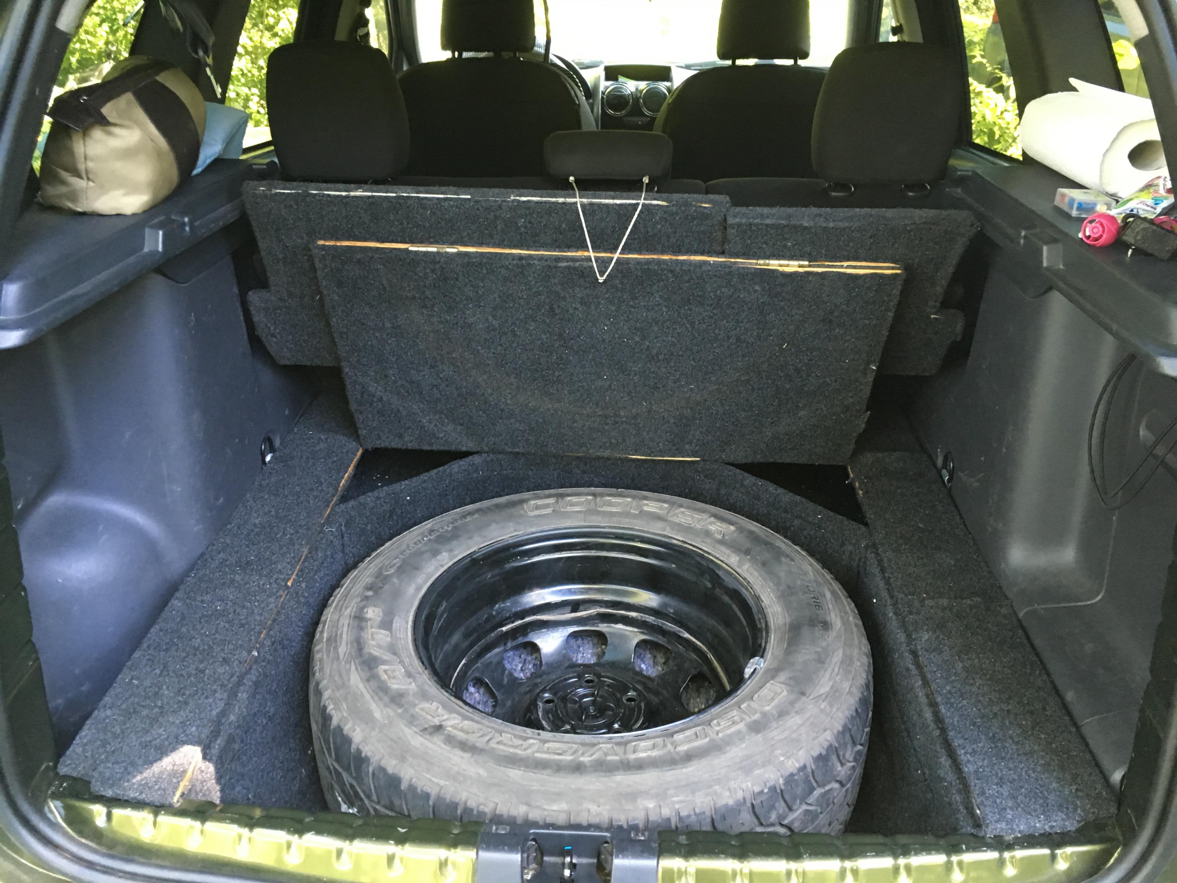

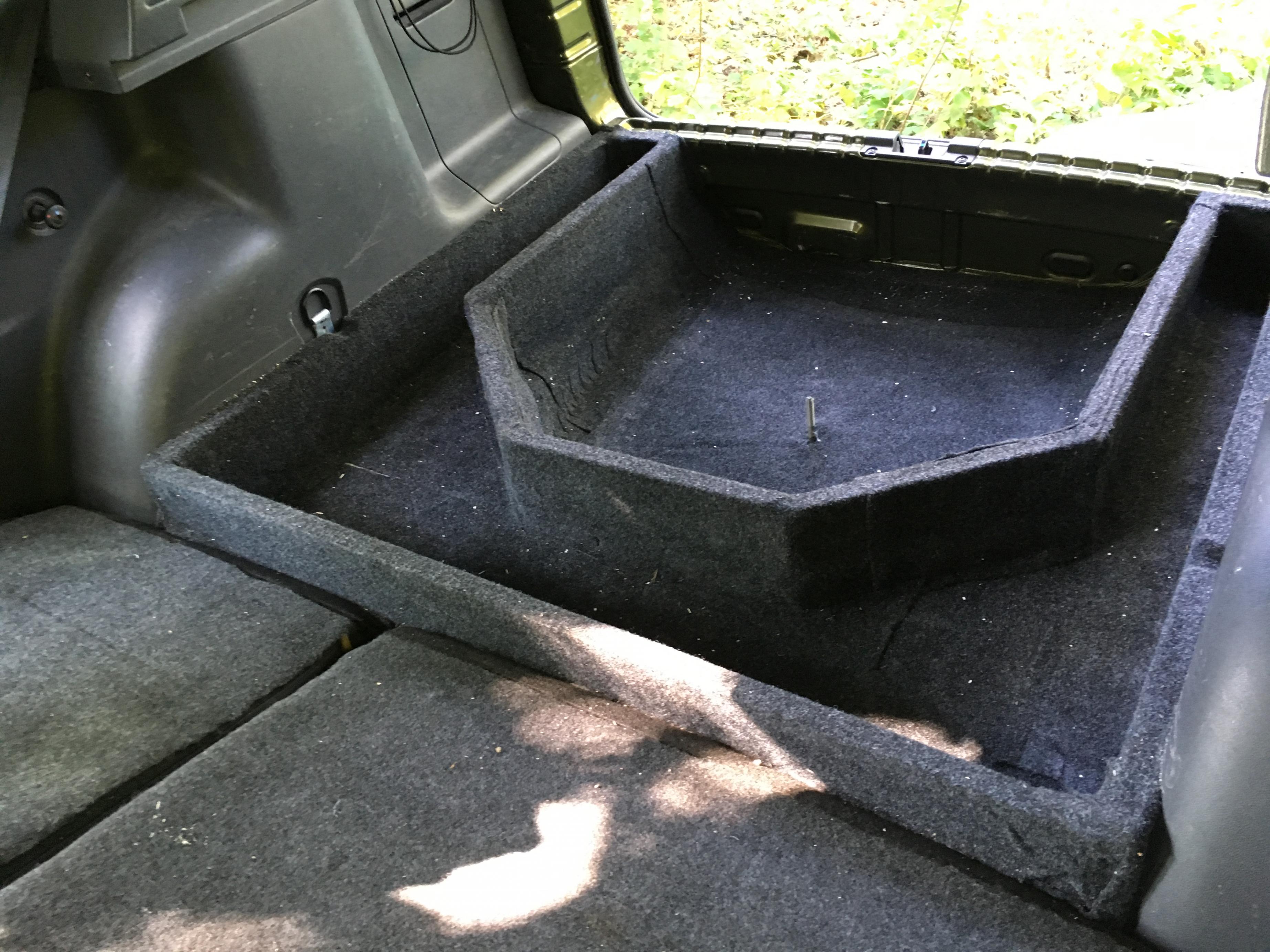

Доброго дня!
Мои извинения, что поздновато присоединился к теме.
Сделано уже давненько, а выкладываю только сейчас
Раньше использовал матрас, но надоело его надувать, сдувать, хотелось быстро раскладывать спальное место, коврик и спальник и спатки
также хотелось чтобы место было ровным, без изгибов
поэтому пришлось увеличить высоту органайзера возле задних сидений, чтобы пол стал ровным, т.е. я переделал органайзер (материал -доски, крепеж, карпет) и сделал пол из нескольких фанерных щитов (створок). Крепил створки на рояльные петли (дешево и удобно). Все фрагменты вырезал по факту, так что размеров не скажу
Итог:

Лишь одно замечание - рекомендую использовать не туристическую пенку, а самонадувающиеся коврики. Гораздо мягче спать и в свёрнутом состоянии намного меньше места занимают.
А зачем сворачивать коврик при путешествиях вдвоем или одному, а больше все равно народу не уложить
Судя по картинкам, задняя сидушка не убрана, если ее оставить дома, то спинка ложится ниже, ступенька практически незаметна, плюс больше места под заваленной спинкой появляется.

Если коврик дома хранить - меньше места занимает. Я же с собой вожу постоянно и в режиме такси езжу - багажник нужен чем свободнее, тем лучше. А спать на мягком интереснее, чем на жёстком - домой не всегда удаётся попасть, бывает что заработаешься до состояния когда ехать уже просто опасно.
Но его тоже можно и не сворачивать. Просто он реально мягче и толще. Все кто пробовал - хвалят, даже те кто всегда спал на пенке.

Из видео понятно, что задние сидушка/сидушки остаются по месту, спинки с перевернутыми подголовниками опускаются… Перед этим предполагается сдвиг передних сидушек/сидушки.
Очень хороший вариант для езды 3-4 человек и спанья 1, а может быть и 2-х человек.
Единственный вопрос к автору – как организовано шарнирное соединение фанерных секций…

bva41, так в сообщении все написано,рояльные петли)))

Ежели саморез ввернуть в торец слоистой фанеры в шарнирном соединении, то он там быстро разболтается.
Подоплека вопроса предполагала - засверливание + клеевое соединение, вживление в фанеру на клею дюбеля, использование деревянной планки, другое...
