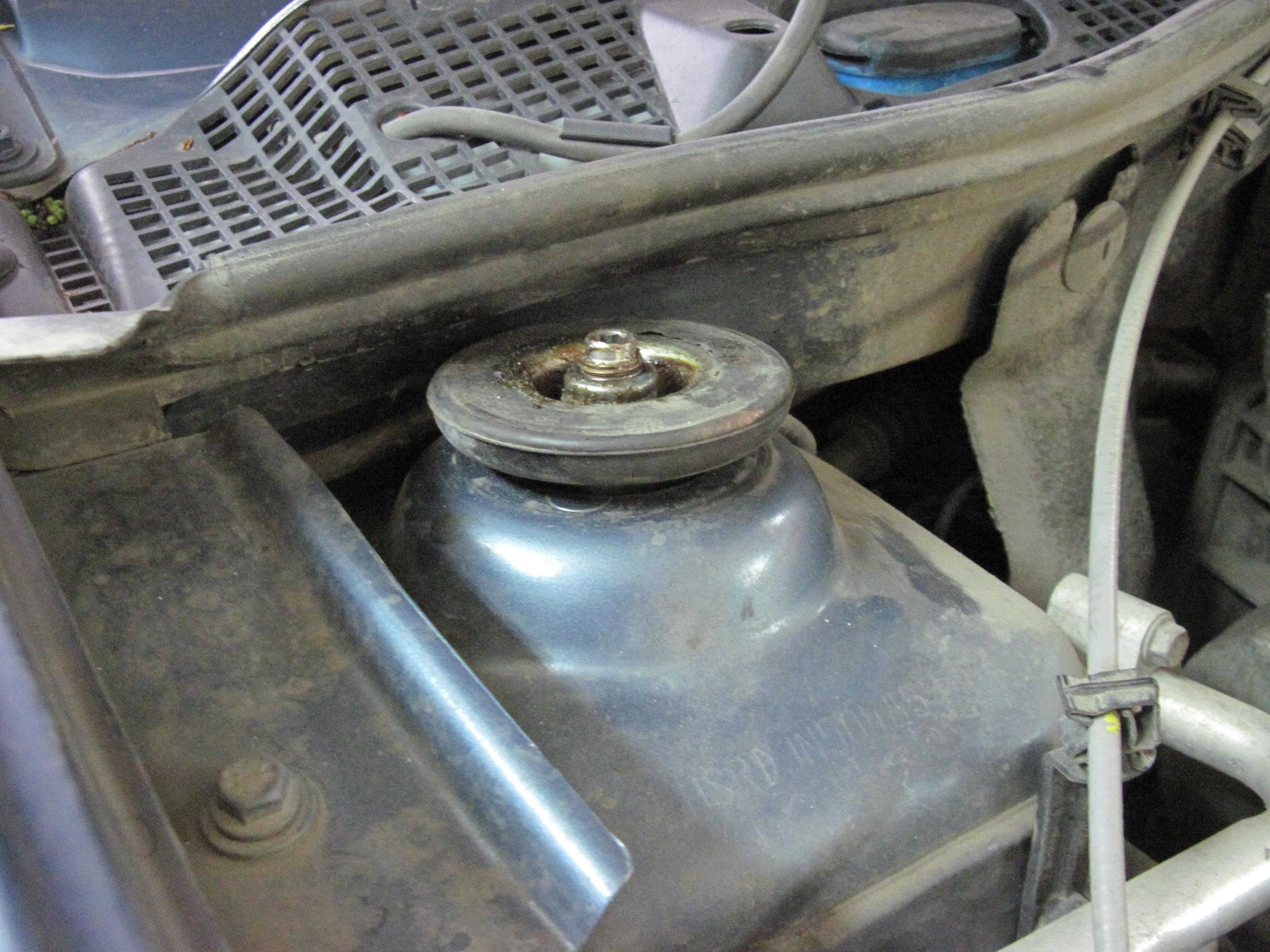

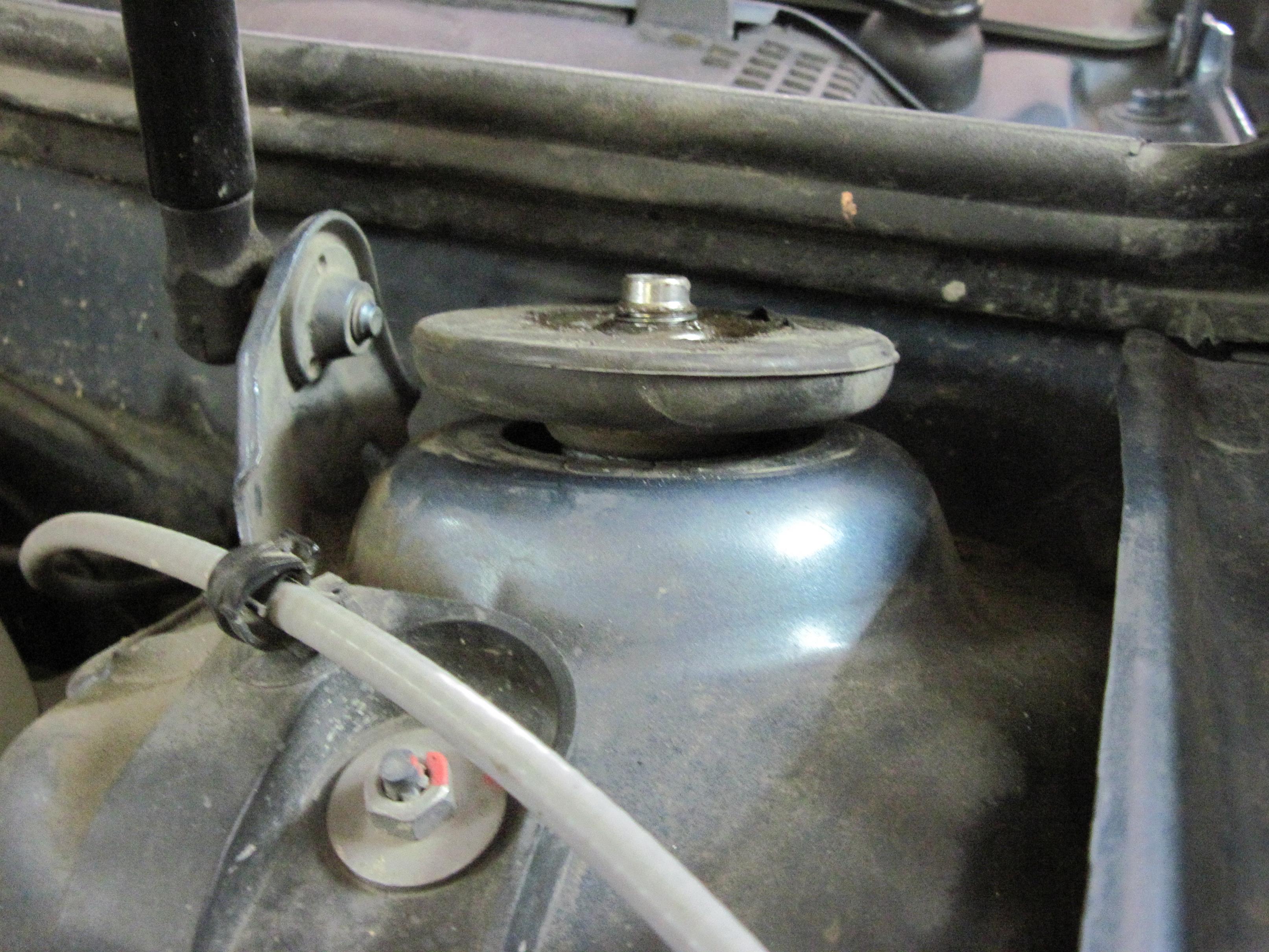

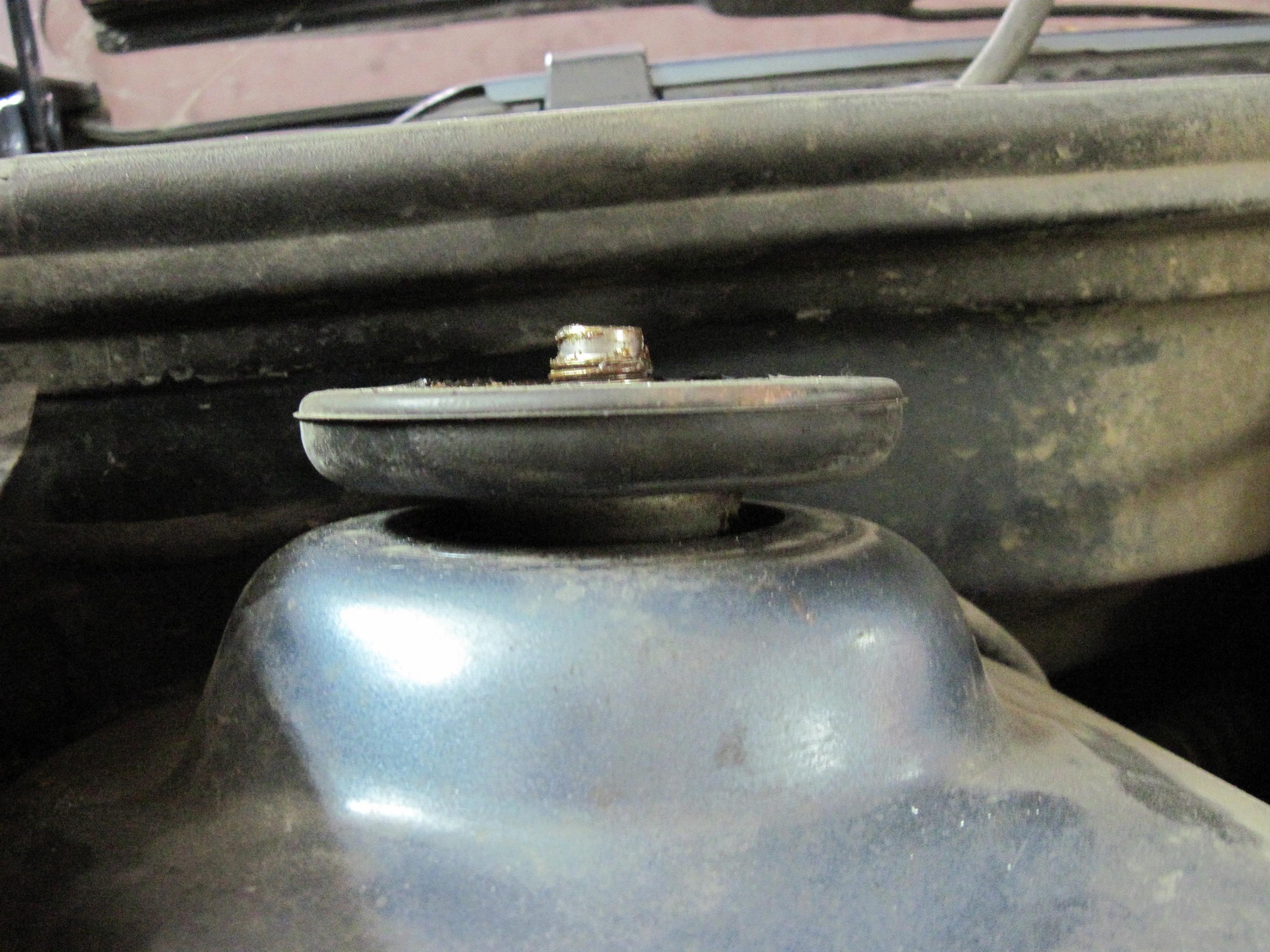

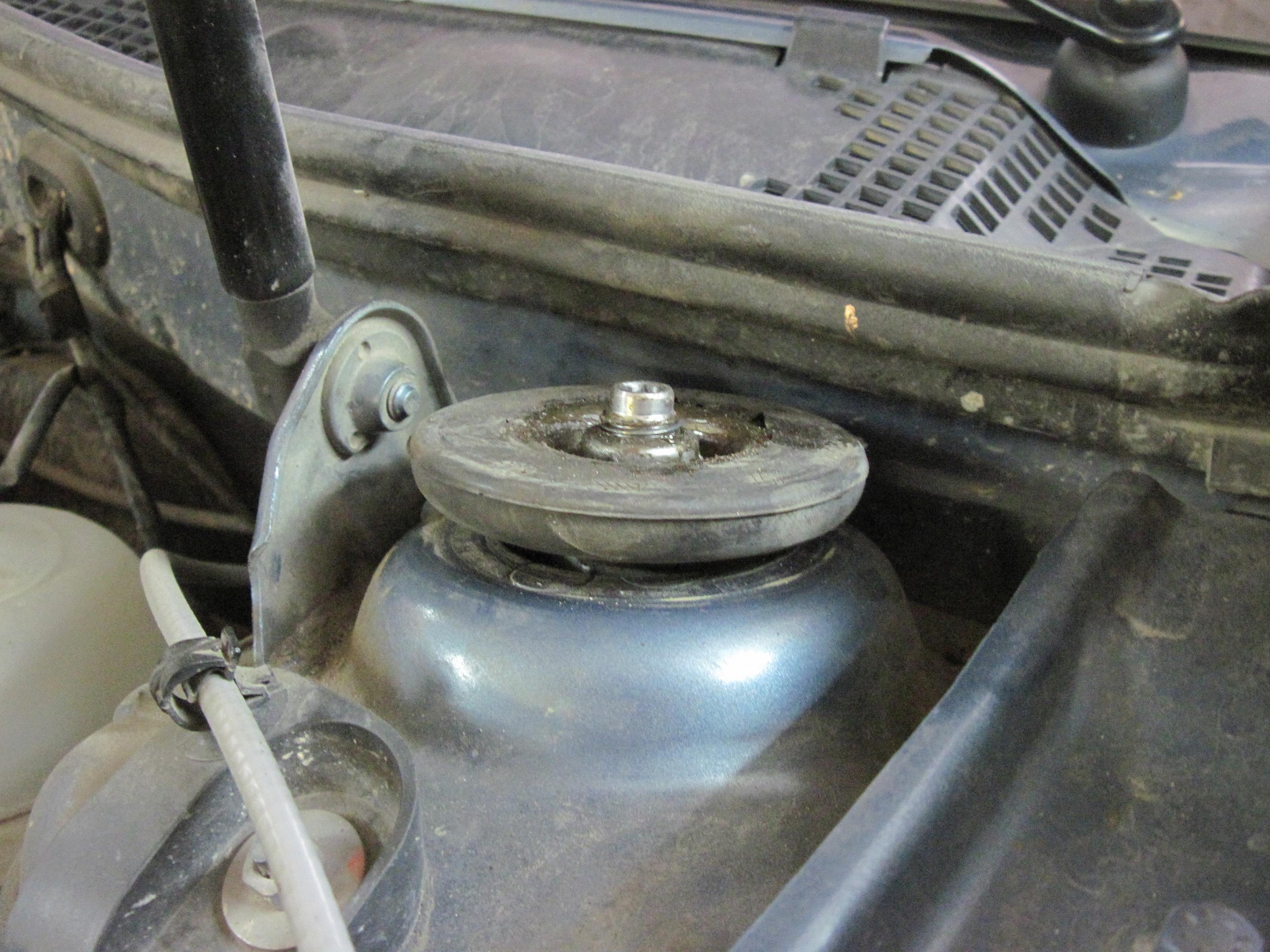

Сегодня копался в гараже с защитой, и вдруг обратил внимание на передние тарелки под капотом
Это нормально, или я при установке что-то важное упустил

Я на Драйве2
Старый 25.06.2017, 22:27   #3529
Ворчун2014
Аватар для Ворчун2014
Онлайн: Ворчун2014 вне форума
Был(а): 10 июн 2025 18:07
нормально.
Старый 25.06.2017, 22:48   #3530
SOT101
Аватар для SOT101
Онлайн: SOT101 вне форума
Был(а): 03 мая 2025 07:20
Адрес: Архангельск
нормально.
Благодарствую , а то к бессонной ночи дело шло......
А можно, в двух словах, что произошло ?
Я на Драйве2
Старый 25.06.2017, 23:22   #3531
Ворчун2014
а на них с завода зазор есть. при повороте колес уменьшается/увеличивается. аммортизатор-то завален вперед (кастор).

SOT101, пока нормально. Главное, чтобы эти зазоры не увеличились.

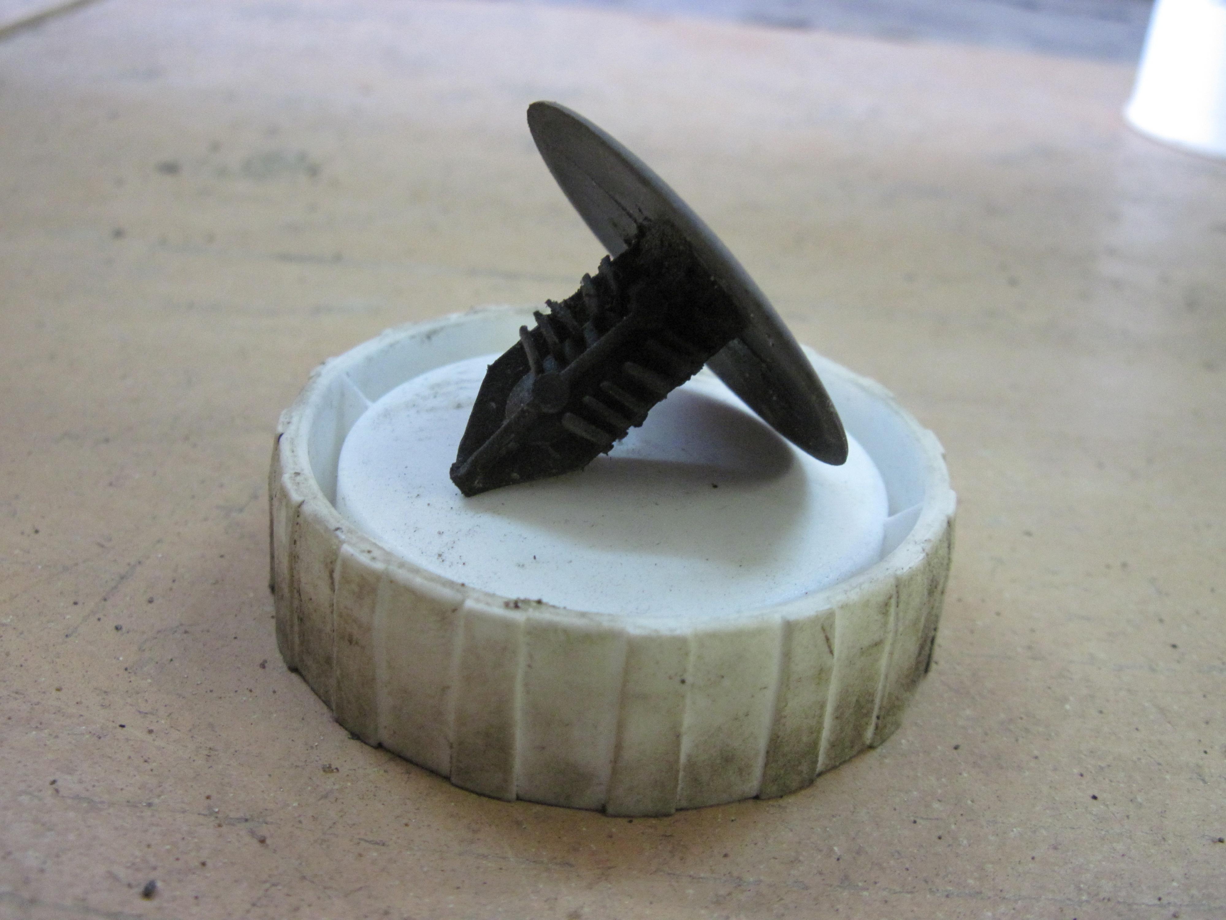

А я полез, обратно новомодные GM-заглушки, на место поставить. И на тебе, не стоят как раньше.
И чего я только не передумал....тем более, при движении к гаражу по ухабам, появился какой-то мерзкий звук. Виновниками оказались вот эти пистоны, которые крепят локер к "телевизору"......или не к нему?
То есть - надо контролировать?

SOT101, прокатись км 200, посмотри. Если увеличится, значит резиновые опорники амно, или жесткость пружин не соответствует амортам.

У меня после замены стоек и пружин этот зазор меньше. Где то миллиметра три но не больше. У Вас похоже колёса вывернуты на снимках. Поставьте прямо и посмотрите. Ещё поменял резиновые вехние опорники поставил лефордер.

Сообщение от Седой60 Посмотреть сообщение
Это при прямых колёсах, сегодня перепроверил ещё раз
