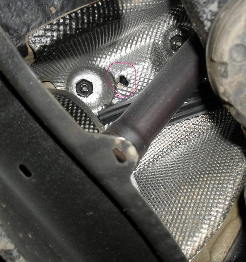

Доброго времени суток. Эксплуатирую Привеледж 4*4, 2л, 3900 км. Сегодня вернулся из путешествия по Украине. Там в бескрайних степях "самостийной", под палящим солнцем + 35 в тени, обнаружил лужу под пассажирским ковриком. Кондей использовал на второй скорости, более трёх часов подряд.
Поднял ковролин, вынул пенопластовую вставку, воды вымокал тряпкой литра полтора, она никуда практически не уходит и плещется как в аквариуме.Фото к сожалению нет.Немного воды просачивается через пластиковые заглушки в полу и тогда вода вытекает из правого карниза и усилителя кузова.Сушил два дня. Потом подложил под пенопласт две доски, чёб не мокло собрал и поехал, дома доделаю.
А течёт чуть ниже радиатора охладителя, по стыку корпуса, капает на шахту и стекает тонкой струйкой под ковролин в правую сторону. Также обратил внимание, что потеет вся нижняя поверхность корпуса печки. Предусмотреный заводом отвод конденсата находится за салонным фильтром(по ходу движения), конденсат стекает через него, видно на стоянке. Радиатор охладителя находится ниже этого отвода, и при интенсивном использовании кондея часть конденсата скапливается в нижней точке корпуса.
На обратном пути похолодало, кондеем пользовался менее активно, выделений не было.
Победить косяк думаю установив самодельный поддон под печкой(место есть)и вывести наружу просверлив в шахте отверстие, на гарантию это не влияет. Учитывая такую конструктивную особенность отопителя, полагаю, это рациональный выход и дилер тут не поможет.

Может быть глупый вопрос, а термозащита не может препятствовать вытеканию конденсата из "улитки"? Если термозащита плотно прижимается к сливному отверстию "улитки", то "улитка" наполнится конденсатом через край, что и будет причиной стекания конденсата в салон. Может быть будет достаточным как-то зафиксировать зазор между термозащитой и сливным отверстием "улитки"? Что на это скажите?
Там лоток и сливное отверстие (у меня так).

а куда подкладывать бумагу? Сюда?:
Я подкладывал бумагу туда где заканчивается термозащита .Это первая фотка.

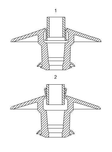

А как сливной патрубок с кондиционера сопрягается с "улиткой"? Может быть Сопряжение на заводе выполняется неправильно? Я тут "улитку" в профиль нарисовал. В "улитке" манжета есть?, и если есть - как она должна облегать патрубок кондиционера: по Рис.1 или по Рис.2?

Сообщение от Андрей1984
судя по всему, первое фото. я просто положил жгут из туалетной бумаги сверху на термозащиту и как сумел прижал к металлу
А ни как он не сопрягается.
Потому как сливной патрубок имеет наружный диаметр ок. 20мм,
А приемная воронка улитки где-то миллиметров 40 диаметром.
И ни какой там манжеты нет. Просто нижняя часть кондея ложится на верхний буртик улитки, а сливной патрубок (он 15 мм всего) при этом должен оказаться где-то посередине воронки.

а если трубку примостить к сливному патрубку и направить его в сливное отверстие, может так будет проще....
