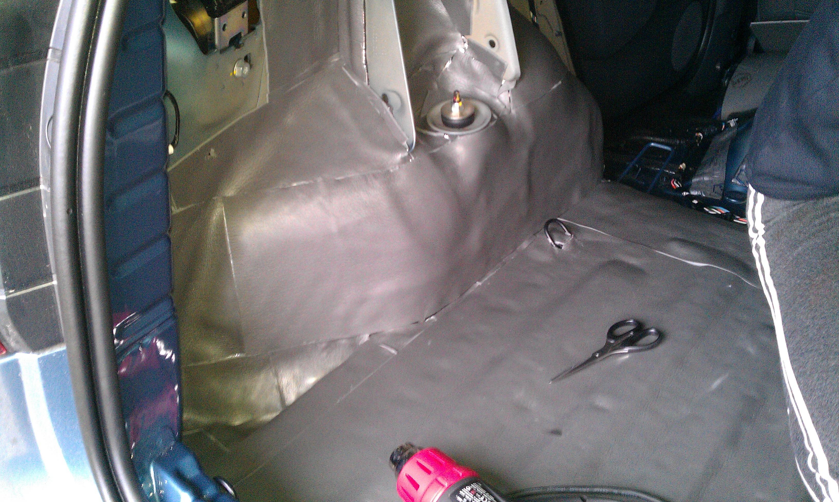

Ребята! всем привет и доброго здоровья. Я недавно сделал шумку багажника,задних колесных арок а также обклеил под сиденьями задних пассажиров. Клеил Бимаст Бомб(вибра),под пассажирами еще и спленом, так вот жена проехала на заднем сиденье и ее вердикт таков,что сзади стало тише и комфортнее по сравнению с передом. Как только потеплеет займусь полами.У меня к вам просьба,если можно выложите фото -снятие разьемов передних подушек и подогрева,а также порядок разборки консоли коробки передач,буду благодарен очень или адрес где посмотреть.Р.S.до шумки, фон по шуму в авто был общий,после нее только спереди.

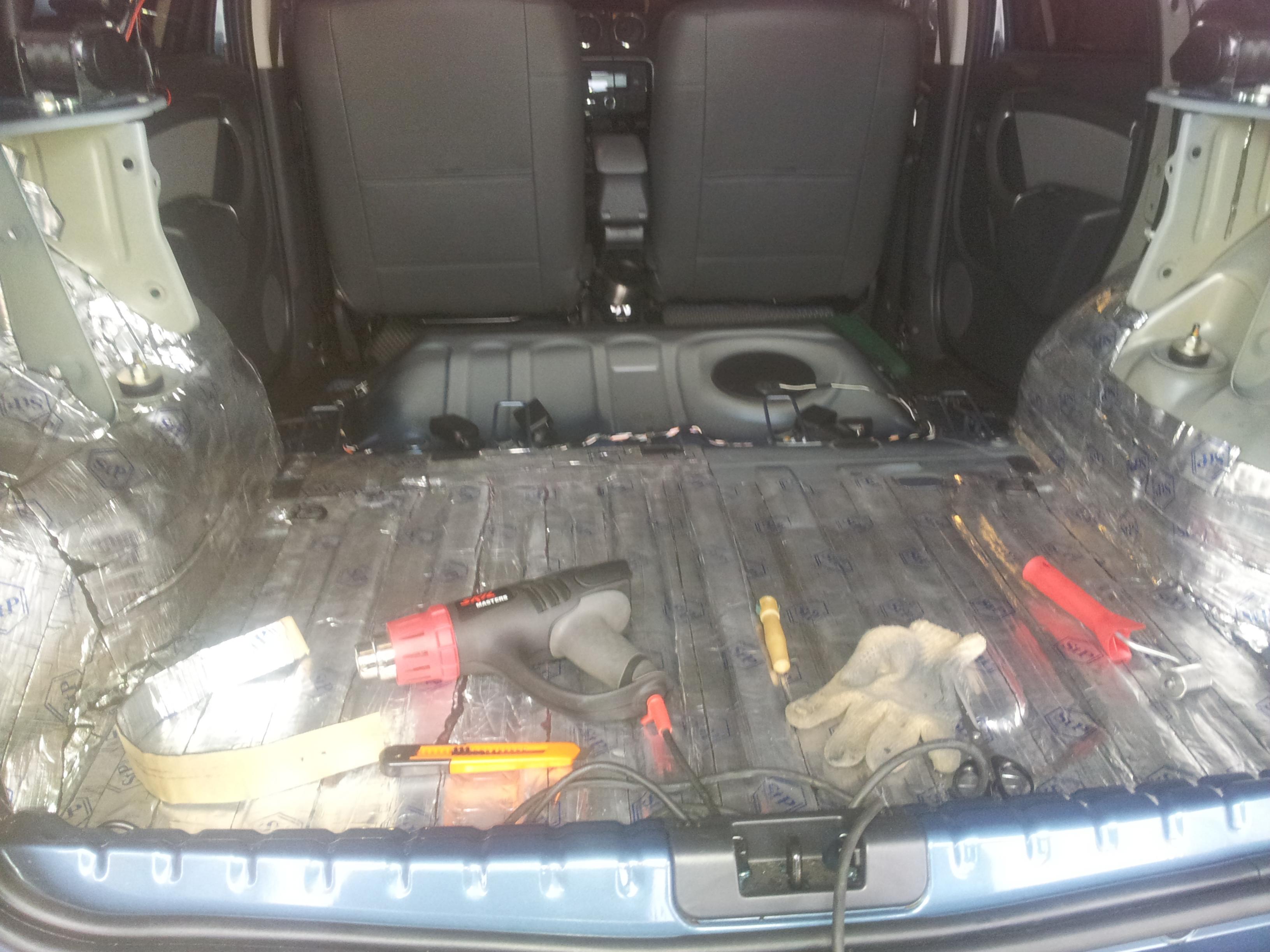

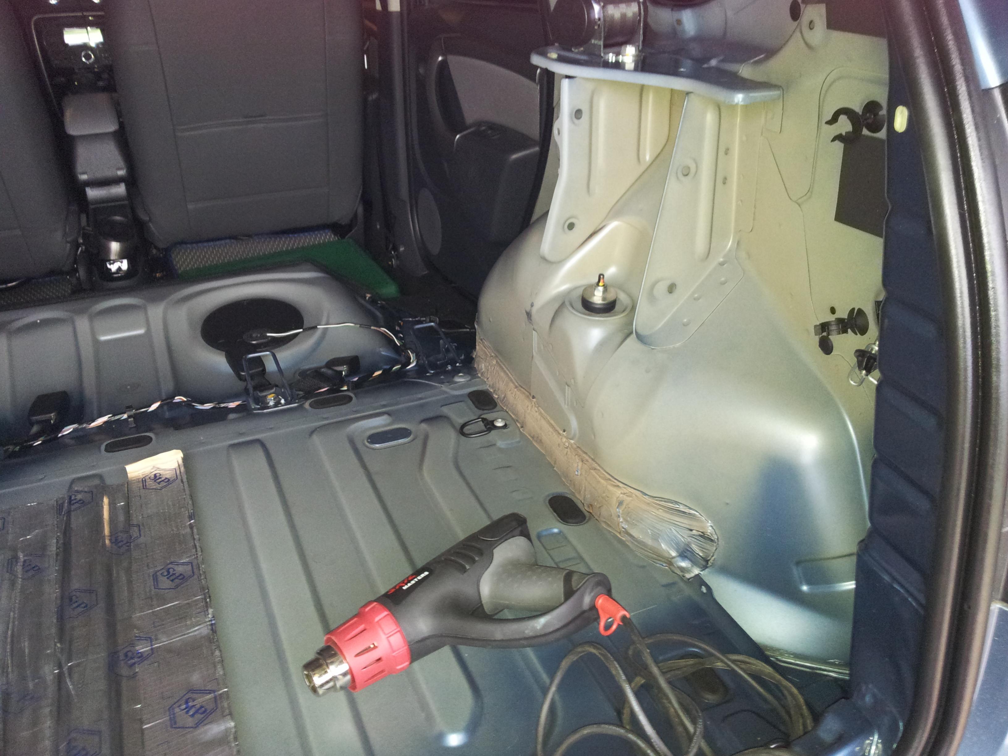

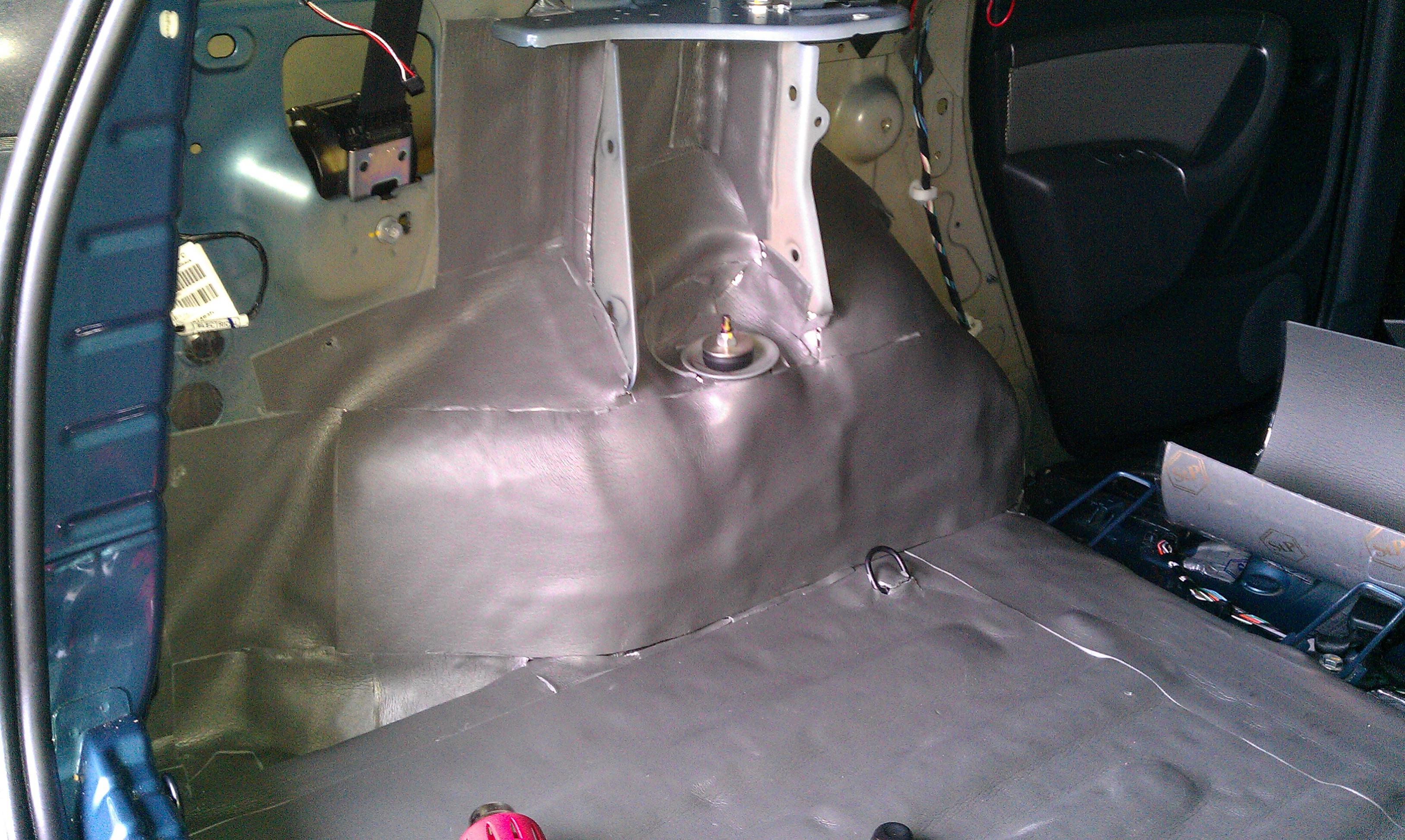

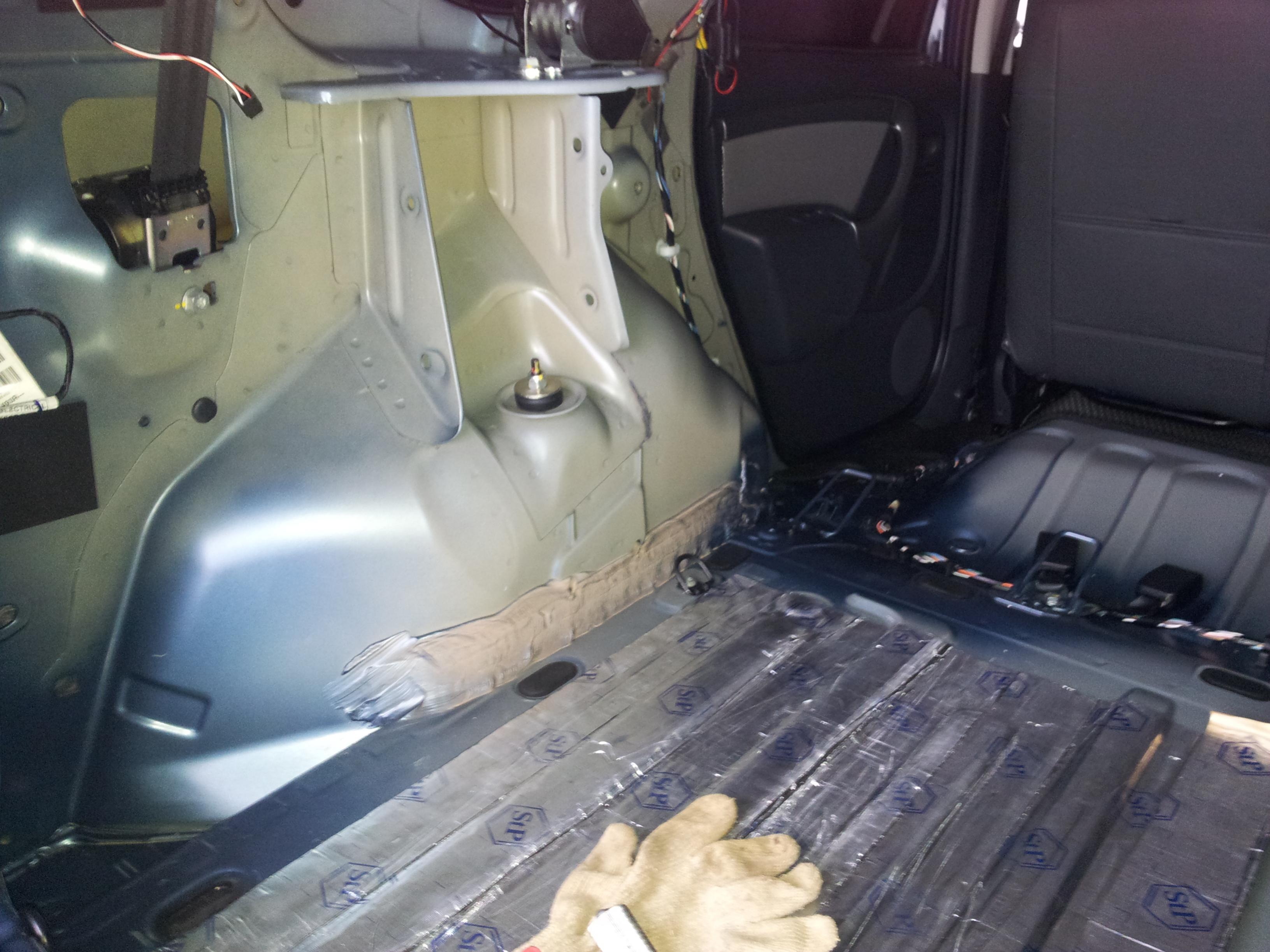

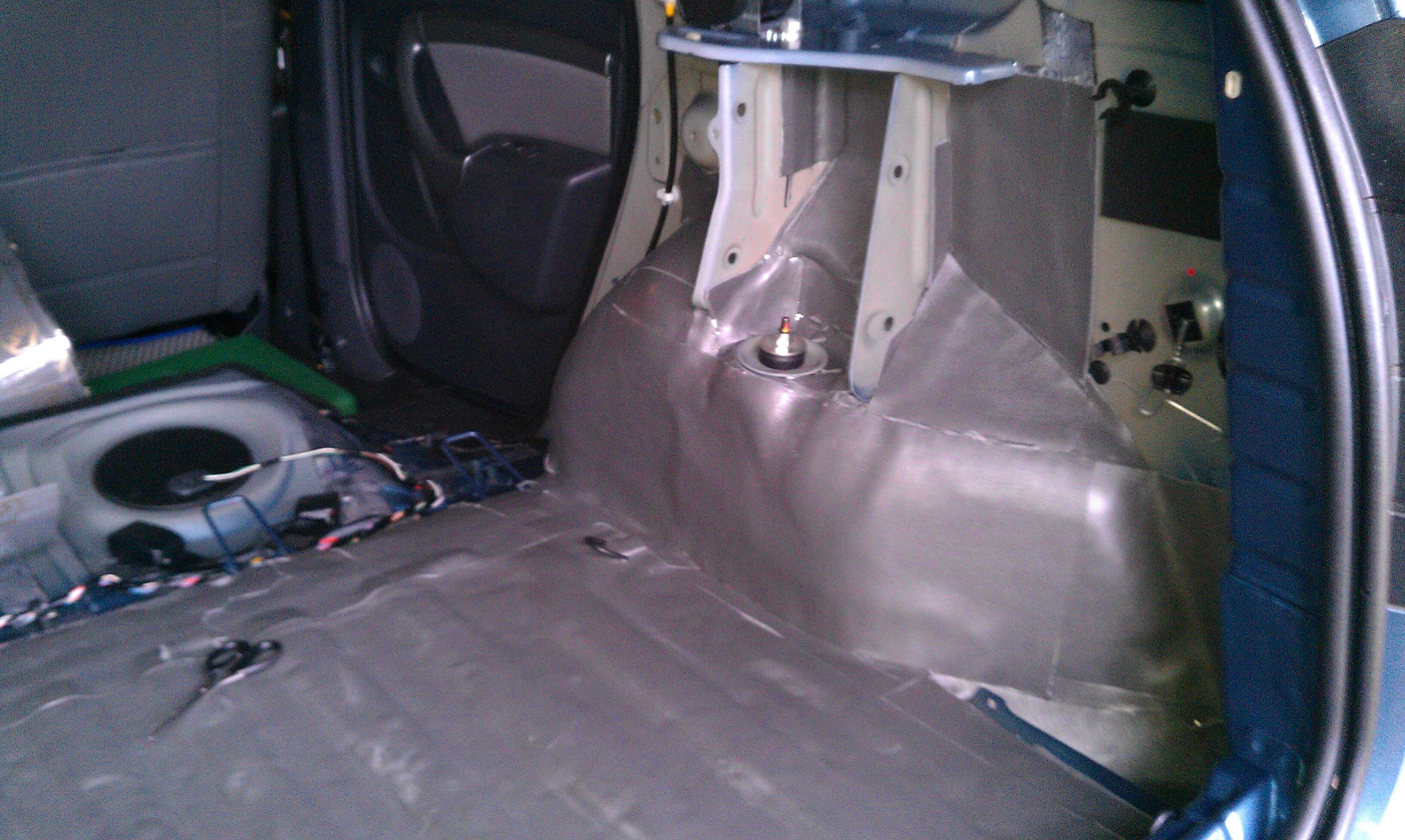

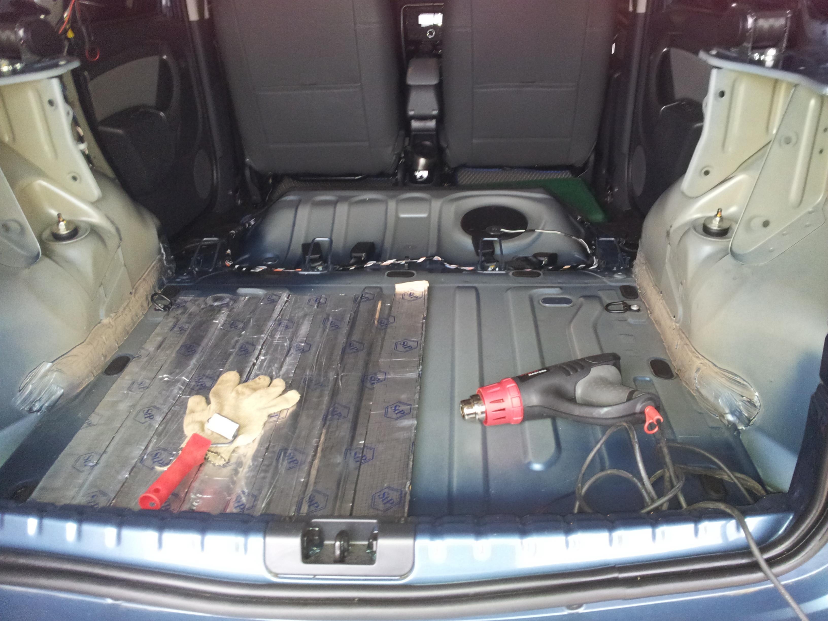

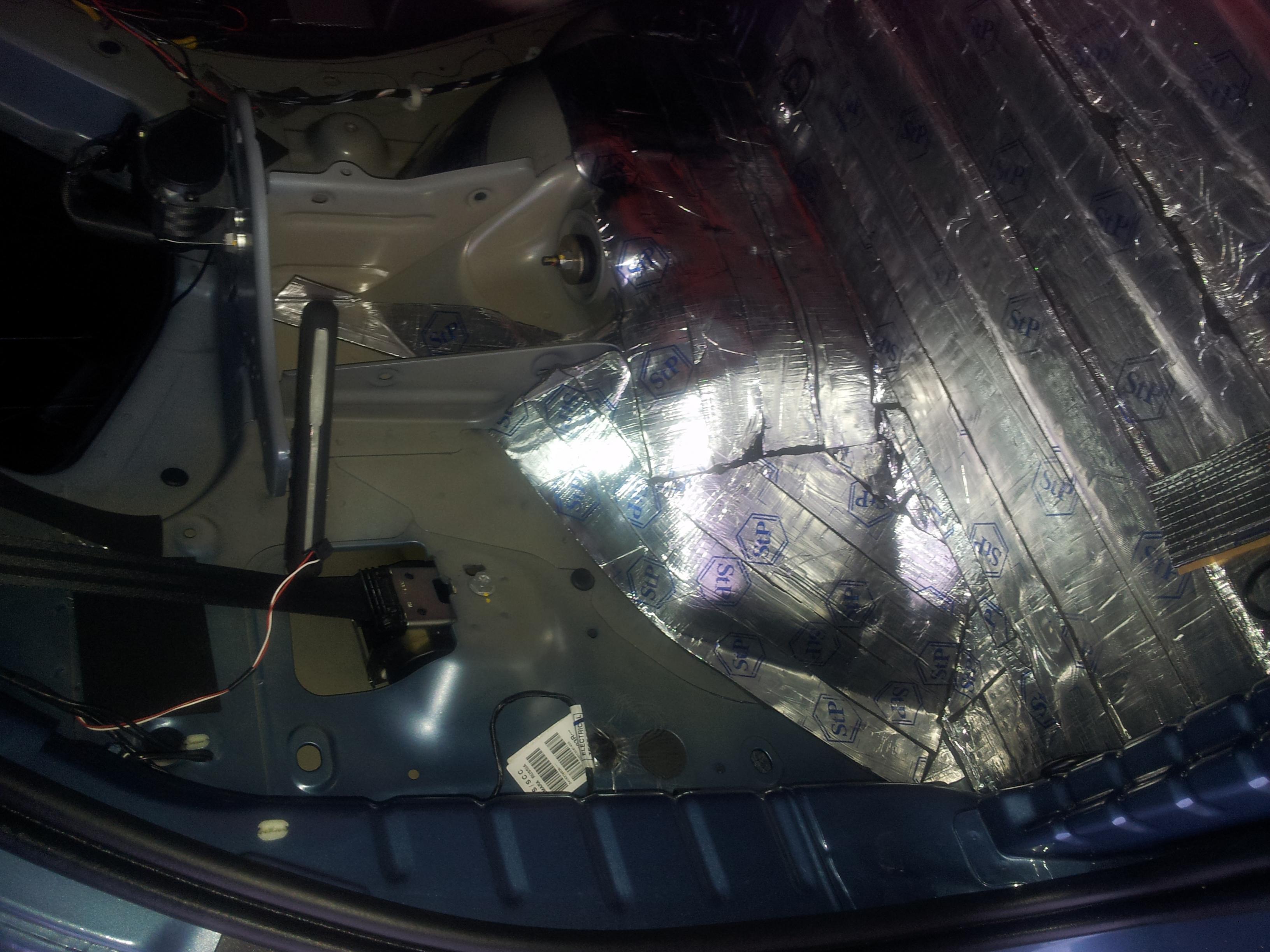

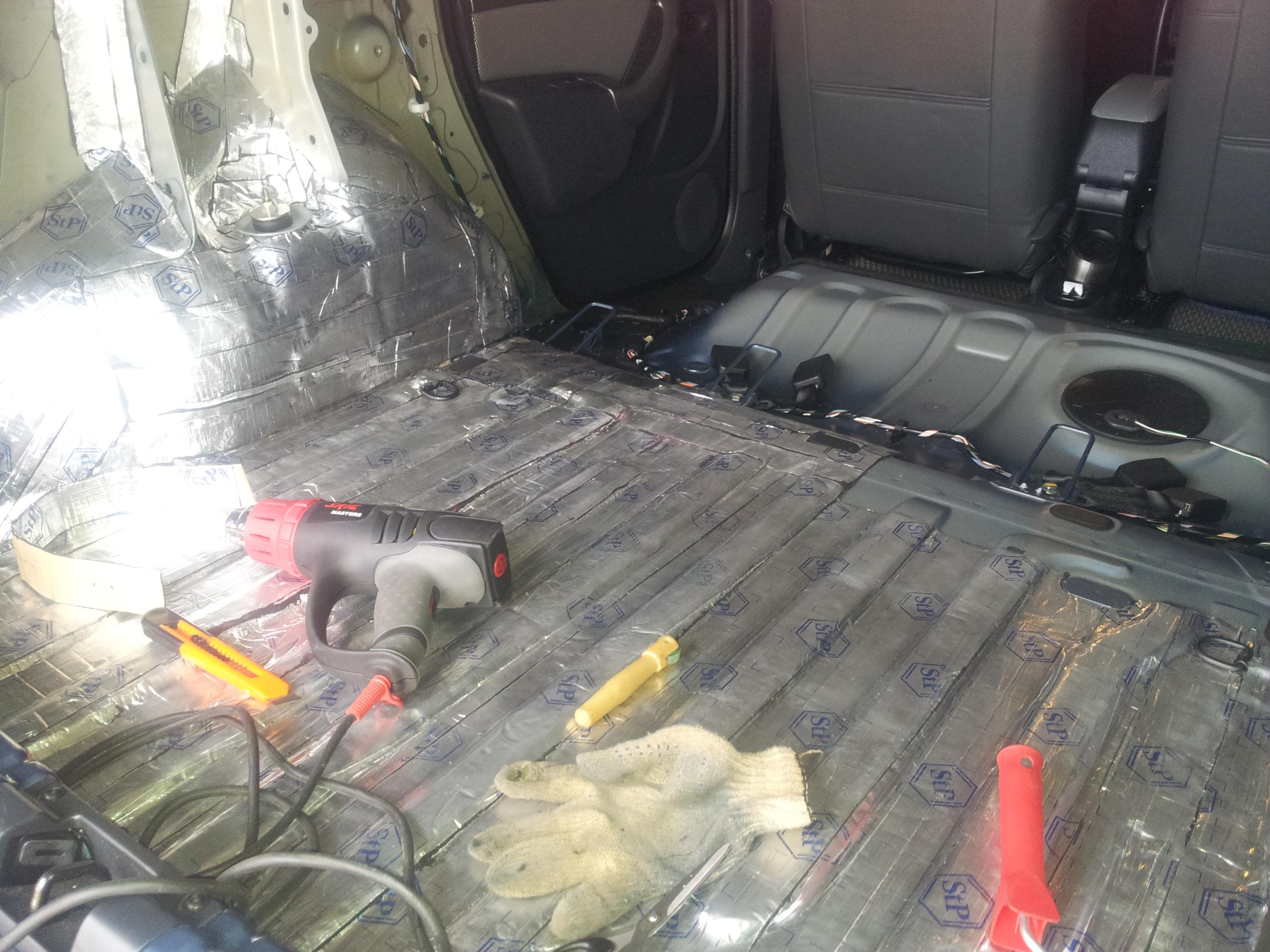

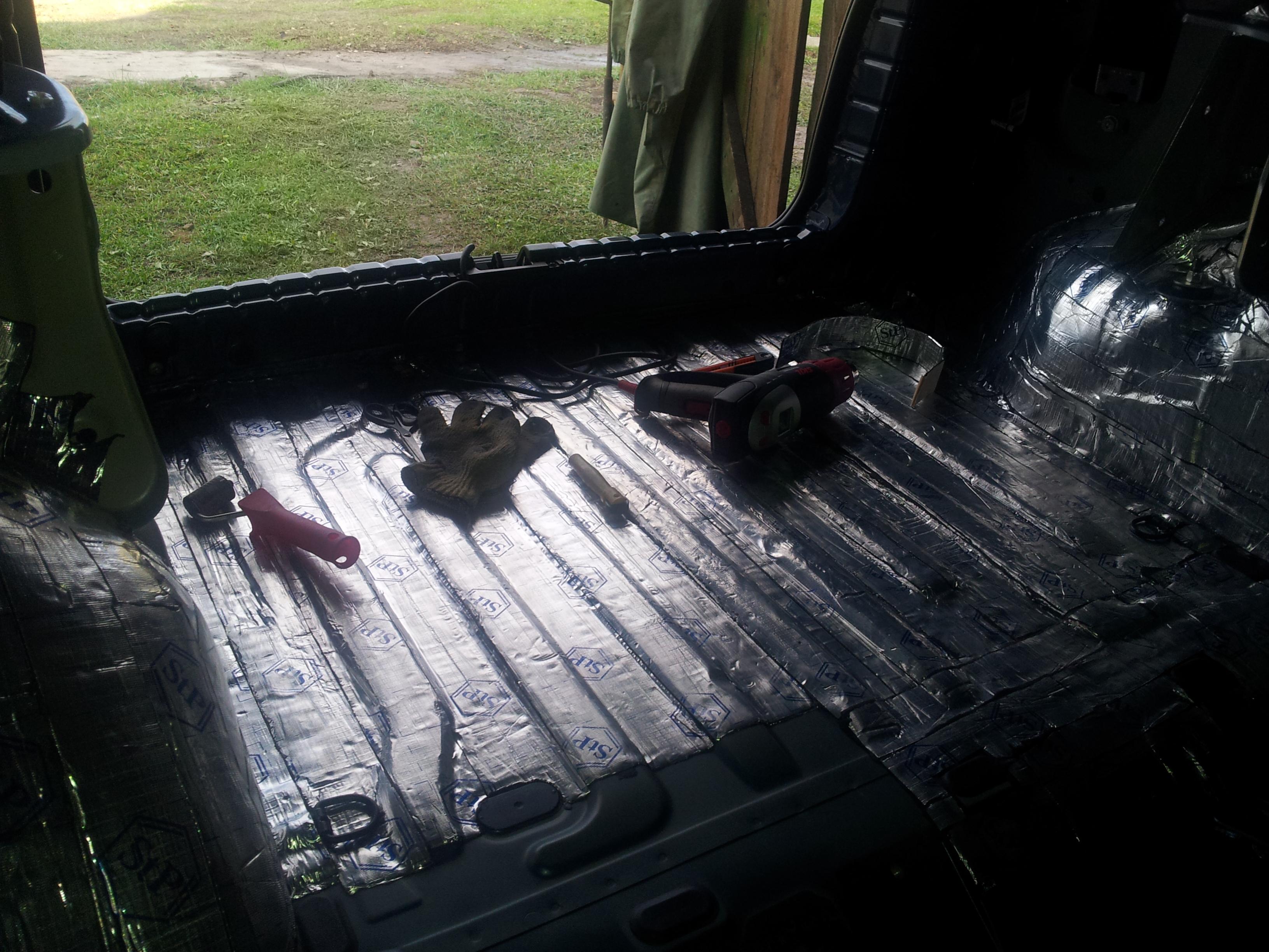

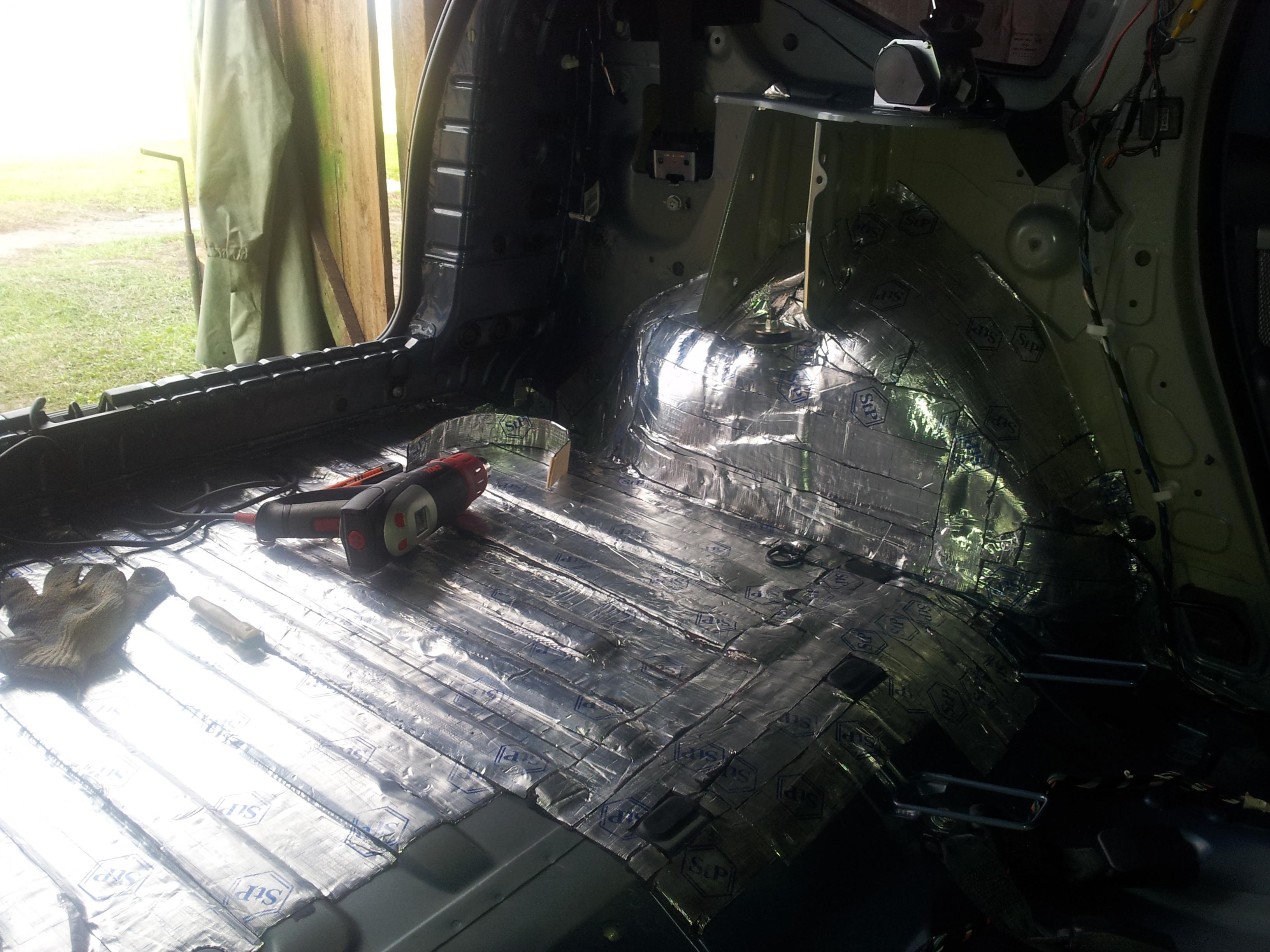

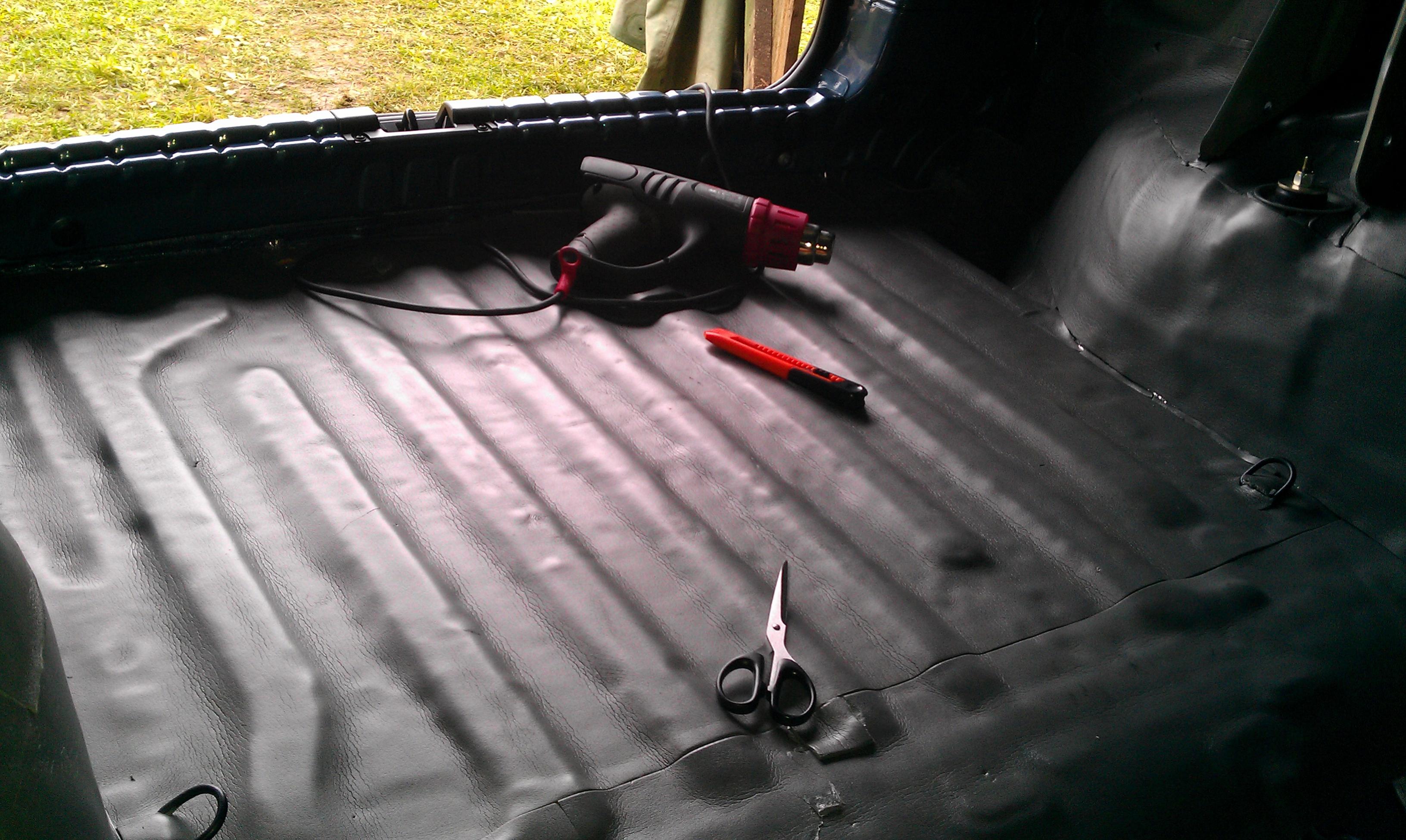

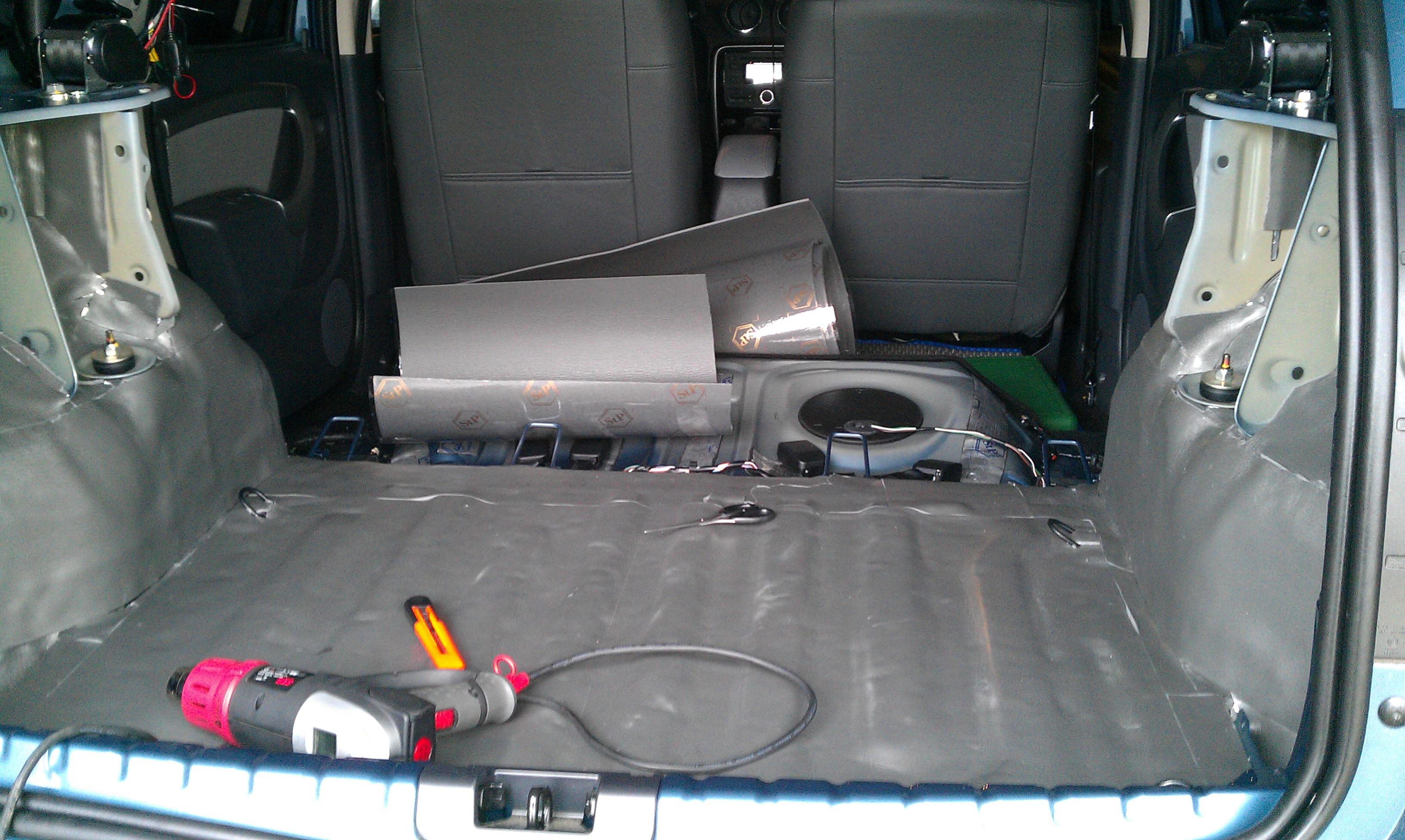

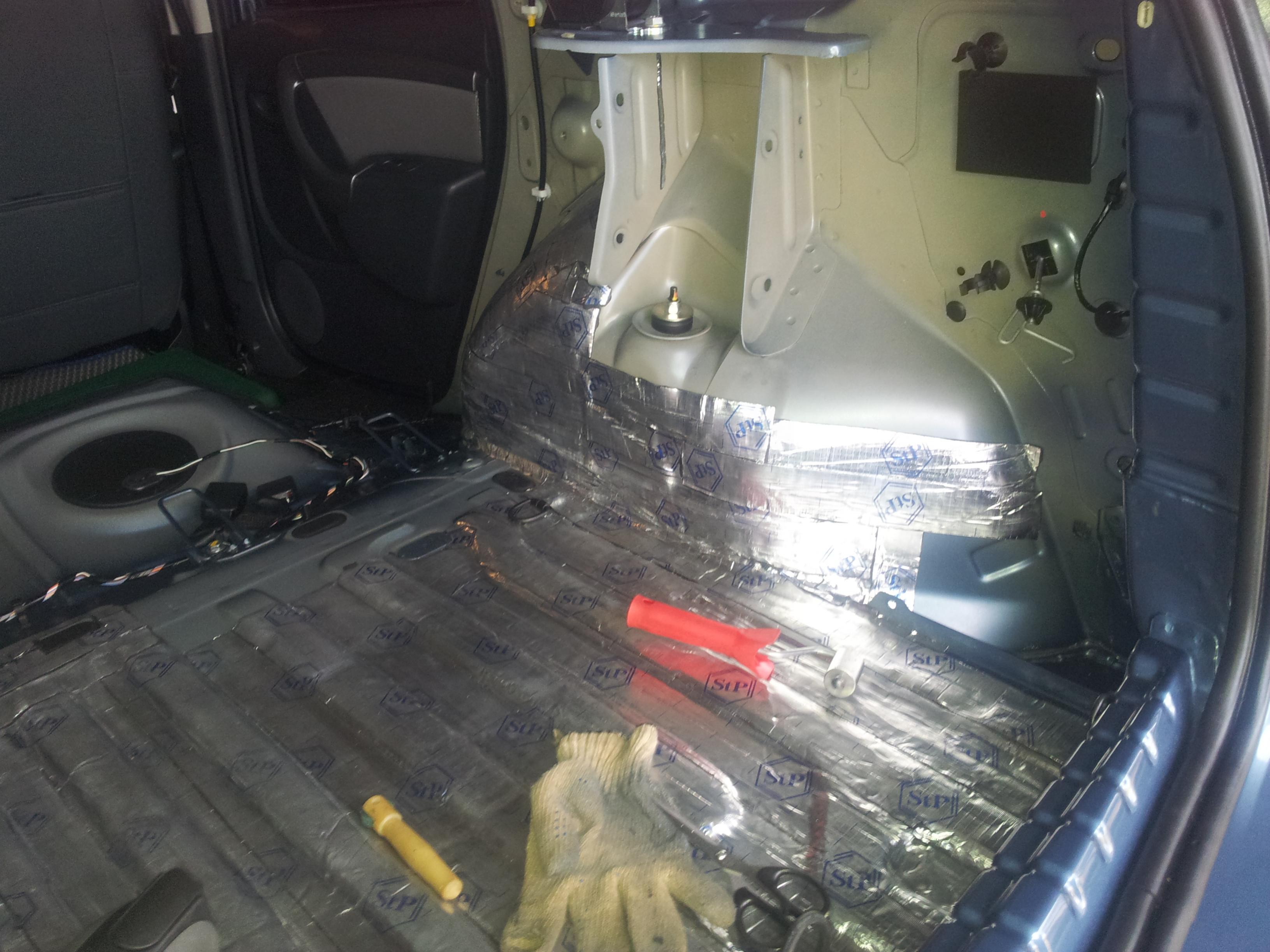

Сделал я шумку багажника и капот проклеил.
Расход на багажник (2*4)
5 листов БитАлюм Люкс (Б3Ф) - 190 р./лист
3 листов Виолон Альфа 5 - 140 р/лист
Брал вот такое количество, осталось два листа БитАлюм и лист Виолон. Заклеил не только багажник, но и большую часть металла под задним сиденьем. ))) Всё очень легко разбирается и собирается, время работы два дня. Снимал все сиденья, т.к. параллельно натягивал чехлы от Коер. Фоток много не делал, жена набегами фоткала )))
Итог, в салоне реально стало на много тише! И главное меня удивил результат после проклейки капота, реально очень помогает и двигателя почти не слышно когда стоишь рядом с машиной, очень приятно был удивлён результатом!
