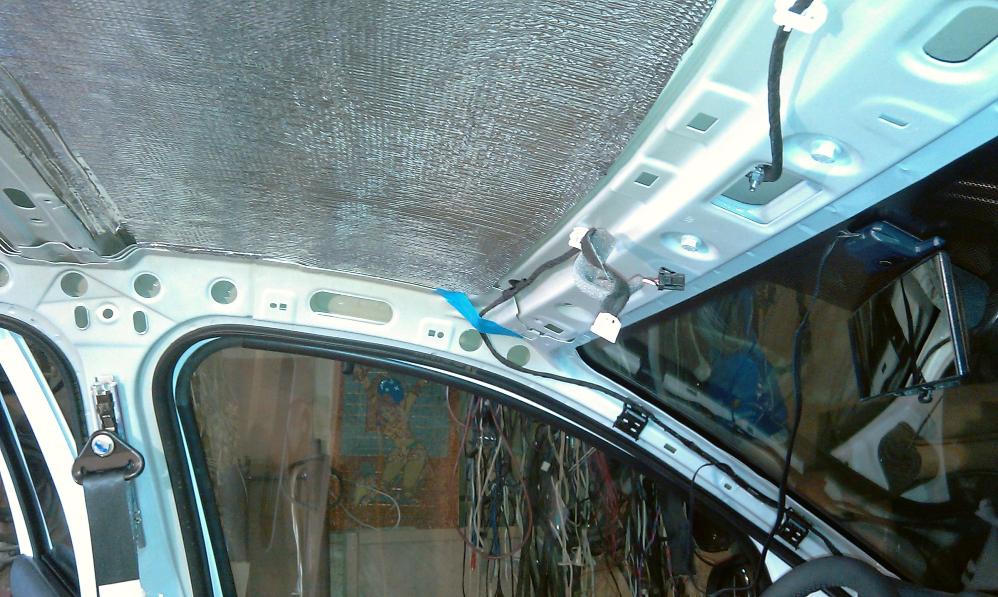

[Igorello]А нет ли фото крыши, там где светильник над лобовухой, хотел глянуть там ребро жесткости[/QUOTE]
Извините, что не сразу ответил -- прошу:

Re: Шумоизоляция Рено Дастера (Renault Duster)
numberone
и по прежнему актуален вопрос реально ли задрать ковер спереди для проклейки, не снимая переднее сиденье.
http://www.dusterclubs.ru/vb/showthr...771#post201771
самое главное аккуратно вытащить пенопластовый "катамаран"!
