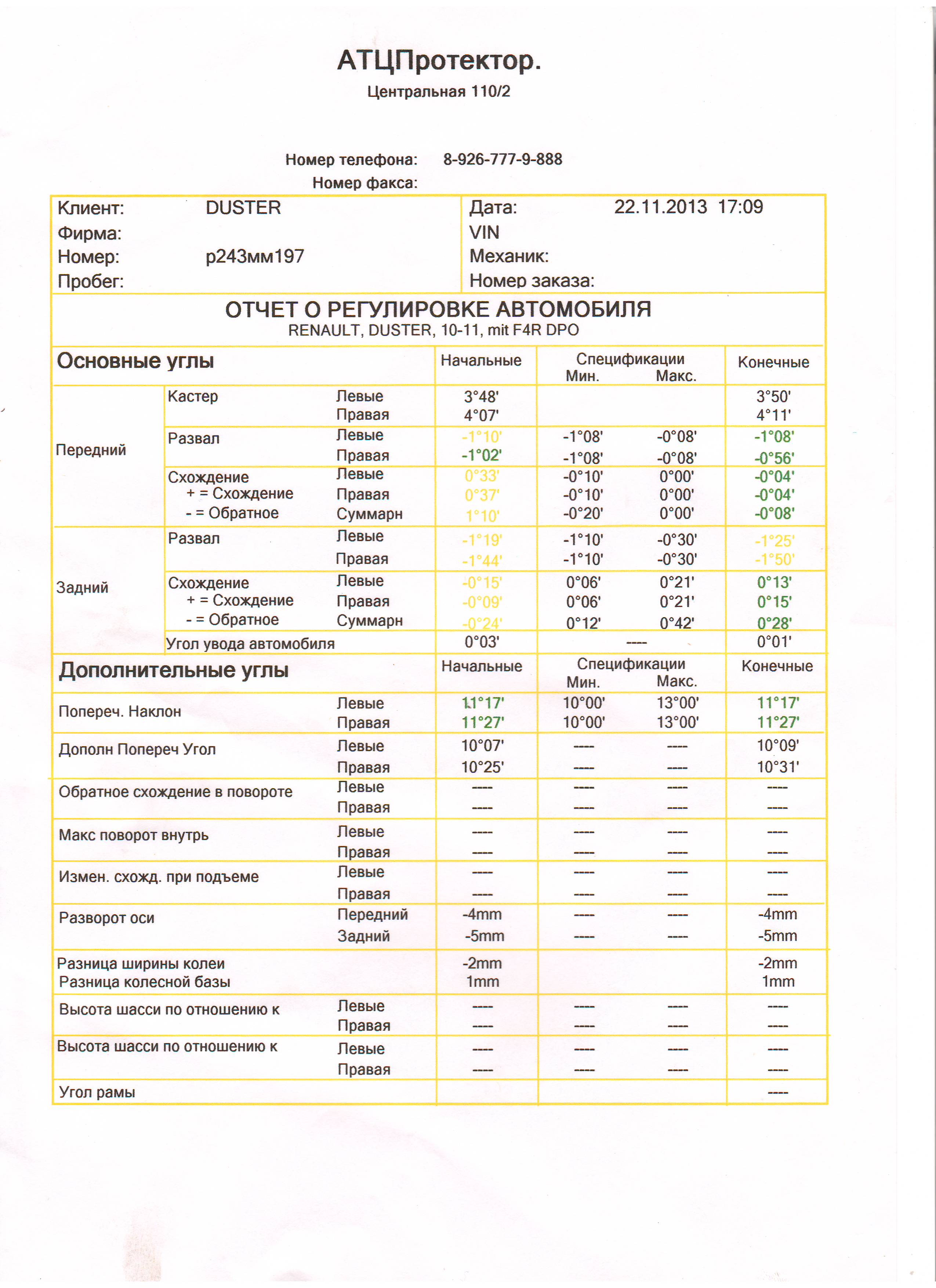

Всем привет!
Вчера вечером был сделан сход-развал на современном стенде.
Скан прилагается.
Судя по итоговым цифрам изменился только развал задних колес.
Все другие параметры в норме. Проехал км 70, рысканье передних колес при разгоне исчезло.
Стоимость для двух осей 1700. На 300 р. дешевле, чем у ОД.
