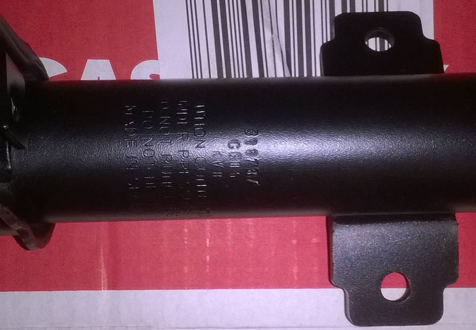

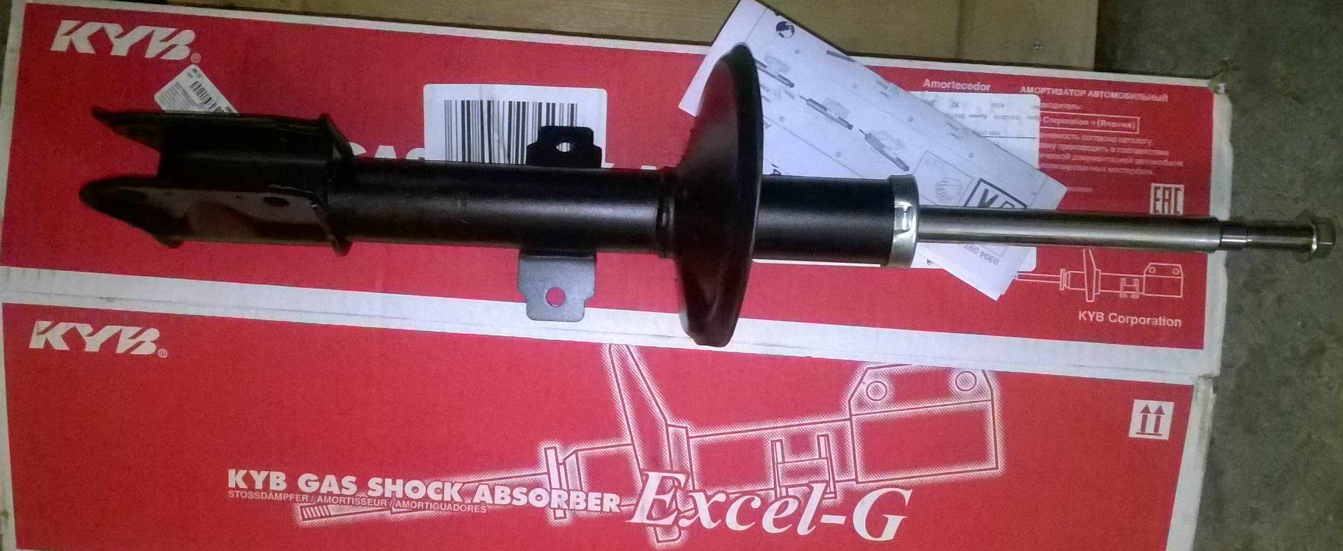

Сообщение от Harley-Davidson Посмотреть сообщение
У всех бухают,на отбой на маленькой скорости по неровностям
А как это выражается "бухают"?
KYB только спереди, взамен штатных на 83000 пробега. Пару тысяч накатал только по городу. Претензий вообще никаких, никаких изменений в поведении машины на небольших скоростях. Единственное, при минус 14 и ниже на улице, непонятный звук работы амортизаторов при проезде лежачих полицейских км на 20 в час, но только на узких (см 30 шириной), на широких нормально. Сначала думал, что это звук покрышек об снег/лед на арках, убирал наросты полностью звук оставался.
На меленьких скоростях по неровностям ничего нет и на штатных не слышал. Да, насколько маленькая скорость должна быть по неровностям?

амортизаторы бухаюттоже купил на перед каябу.338737.подскажите пыльники сасик 2654002 на них подойдут нормально?
Буханье,это звук,с которым стойка распремляется в основном резко,как раз с лежачего,или на с острых стыков или ямах,на очень маленькой скорости!
Каки каябы поставил,газ/мяс?
Спасибо)
Excel-G так газомасляные, каталожный из шапки 338737. На маленьких скоростях вообще никаких лишних звуков на неровностях, побыстрее на неровной грунтовке с выбоинами тоже (20-30 км/ч), только на "резких" лежачих полисменах звук, на пологих пошире нет. Вообще я как бы любитель тишины, но только арки и крыша до сих пор без шумоизоляции
tom-as заказывал на замену сасик 2654002, сервисмены ничего не сказали, что были какие-то проблемы.

Сообщение от mayorvs Посмотреть сообщение
---------- Добавлено в 12:58 ---------- Предыдущее написано было в 12:42 ----------
Вот звук здесь слышно при минус 14 на улице, окна открыты были специально
https://yadi.sk/i/yUIpKD9A3SxePP
офигеть это после замены на каябы??
Старый 03.03.2018, 11:23   #4057
mayorvs
Аватар для mayorvs
Онлайн: mayorvs вне форума
Был(а): 27 апр 2025 21:00
Адрес: Череповец
Сообщение от tom-as Посмотреть сообщение
да, это передние каябы, как раз слышно, что на задних родных такого нет. Опять повторю - это после минус 14 и ниже, только резкие лежачие. При минус 10 такого уже нет, на достаточно подубитой грунтовке с выбоинами, тоже нет и при минус 20.
Мой Дастик на DRIVE2
Старый 03.03.2018, 11:35   #4058
Harley-Davidson
Аватар для Harley-Davidson
Онлайн: Harley-Davidson вне форума
Был(а): 02 сен 2022 11:46
Адрес: Мск
Автомобиль: Duster 1.5
А кто нибудь ставил каябу масло?
---------- Добавлено в 11:35 ---------- Предыдущее написано было в 11:25 ----------
Значит у каябы,стоит хороший демпфер отбоя!
Машина новая,проехал около 3ткм,больше не хочу слышать этот звук,буду менять на каябу,осталось понять,газ/мяс или просто мяс))
Спасибо)
