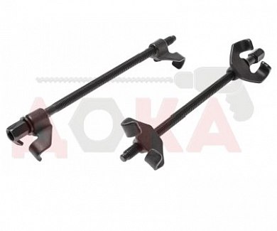

Кто самостоятельно устанавливал передние усиленные пружины ФОБОС 11804, какими стяжками стягивали их?
Тем летом ставил в сервисе их, специального пневматического съемника пружин не хватило, чтобы их сжать, вернее компрессор не осилил, пришлось вручную стягивать.
Использовал похожие стяжки,меньшей длины. Всего использовал от 4 до 6 стяжек.
