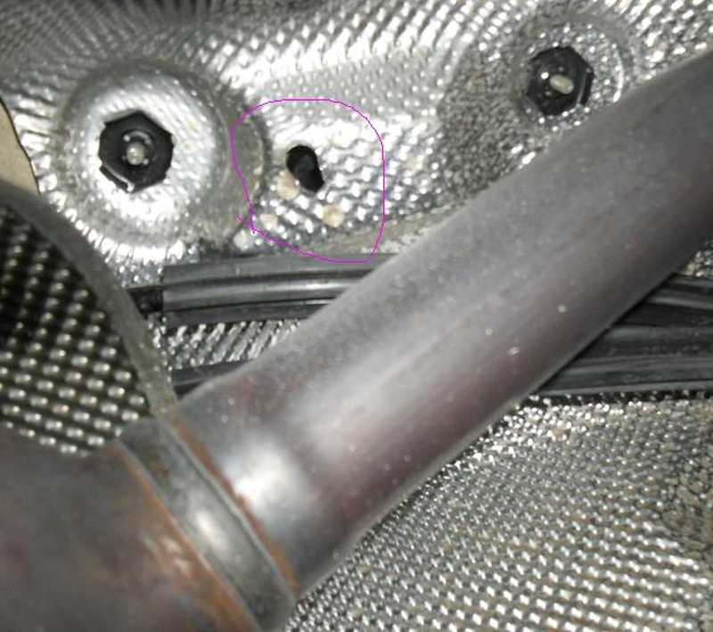

У меня в машине сухо (ттт), сегодня в течении 30 мин проверял. Включил скорость вентилятора на 4, вышел из машины, присел на корточки и смотрел.  Лилось на асфальт струйкой, в салоне - нет ни капли. После выключения двигателя, по прошествии получаса работы, ещё какое-то время конденсат вытекал на улицу. Когда-же, это закончится? (с)

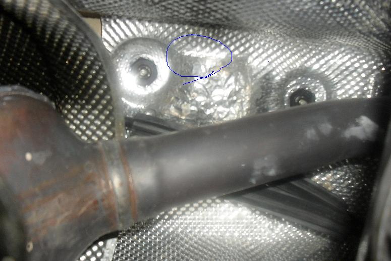

Неделю отьездил пока нормально(как улитку расправили).
Стою радуюсь течёт конденсат,подошел слышу звук "пшик,пшик".Капает на трубу,катализатор-это не есть хорошо.Холодное на горячее и трубе капут
раньше времени,я так понимаю.Взял кусок термоизолянии , приклеил на холодную сварку,отвёл в сторону - теперь не пшикает.

Ну вот и у меня льётся на асфальт)
Устранил все автомир на озерной)
